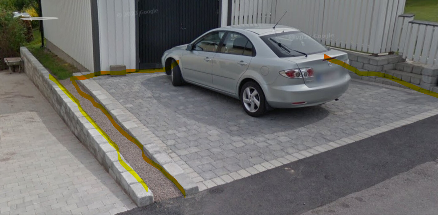

Vi håller på o gräver ur och ska göra om garageuppfarten. Bilden är 15 år gammal, då när det gjordes om senast. Den gula markeringen är tomtgräns och den röda linjen hade jag tänkt sätta kantsten runtom, alltså en 21x14 sten som inramning men jag är rädd att marken kommer trycka och stenen rör sig då jag inte hade tänkt att ha kvar murblocken. Då funderade jag istället på att bredda hela infarten mot muren, nackdelen är att jag tycker den blir lite för stor..
Några experter som kan detta och kanske har någon bra lösning?
1 Bredda och flytta murblocken närmre muren
2 Bredda infarten så den går mot muren
3 Inga murblock alls och det räcker med en kantsten

Ser bättre ut ifall du breddar hela vägen. Ser bara konstigt ut med det lilla mellanrummet.K kennyr skrev:Hej

Jag hade antingen breddat hela vägen, utan både murblock (av praktiska skäl) och kantsten (av estetiska skäl).
Eller smalnat så kantstenen ligger i linje med garagets vägg, fortfarande utan uppstickande murblock. Då kan det vara en smaksak om den något breddade kantremsan ska vara mer plattor, gräs, grus, rabatt...
Det finns ju hålstenar som tål att man parkerar på men som kan ha lite växtlighet i, till exempel backtimjan.
Då slipper du känslan av att uppfarten är så stor men har ändå nytta av hela utrymmet om fler behöver parkera då och då.
