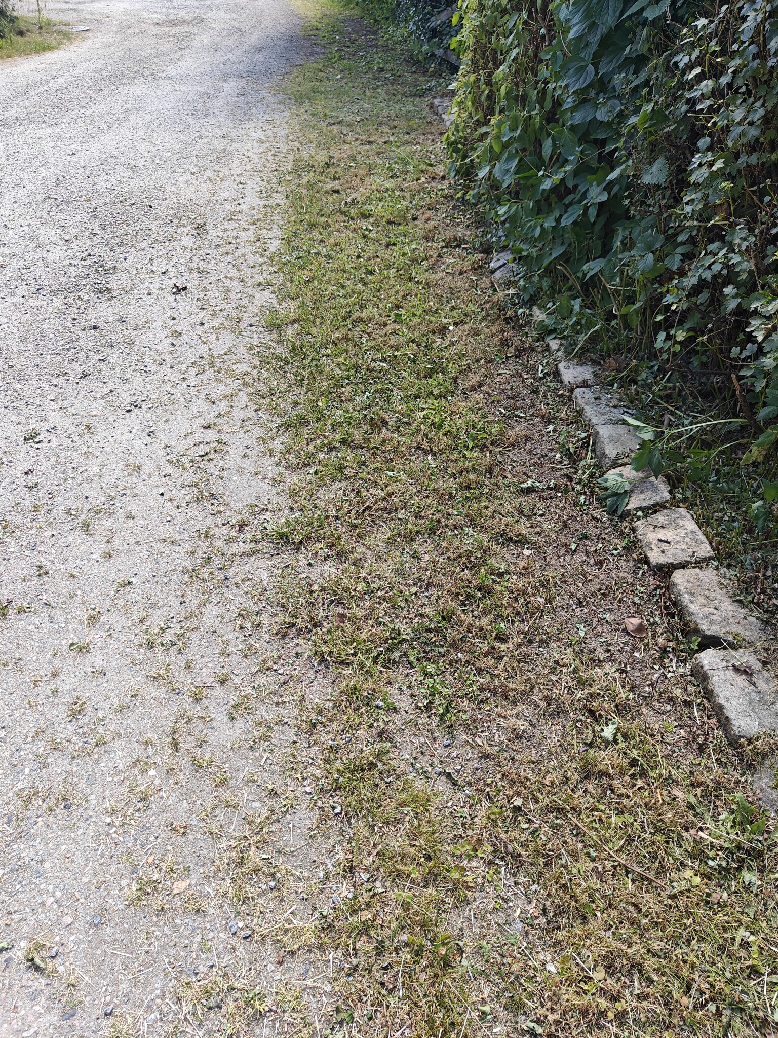

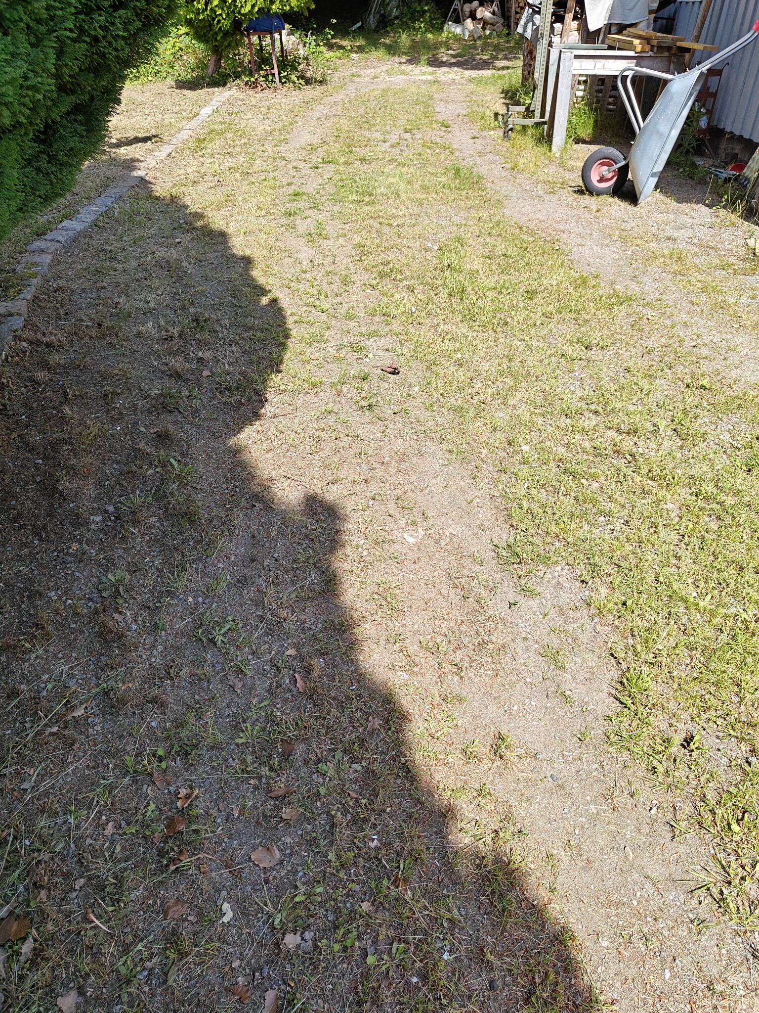

Har en överväxt uppfart ca 60m är mer gräs än grus just nu.
Någon som har tips på vad för maskin man skall ha för att få bort det. Vanlig jordfräs funkade inte...
Tänkte om man kan typ fräsa upp det sen lägga på ny grus uppe på
Förslag:
Köp ogräsättika i 5 l-förpackningar och en pumpspruta:
https://www.jula.se/catalog/tradgar...uEsWm52FCKCqEj0udKovH9rkXr7OaMuoaApAvEALw_wcB
Spruta på vid stilla väder utan regn. Upprepa efter en vecka. Upprepa ännu en gång veckan efter. Och kanske t o m en fjärde gång. Nu har du fått ned ogrästrycket rejält för under tusen kr.
Lägg på ett nytt lager 0-18 mm kross.

Eller:
Vänta tills regnen kommer och blöter upp denna betong till krossyta under senhöst och vinter. Skaffa ett skyffeljärn och ta några kvadratmeter åt gången:
https://www.biltema.se/fritid/tradg...gBzJmhmt9X6UqFKavFZ90K_Ii73dRAtsaAsT3EALw_wcB
Kratta bort ogräset i krosset som du har luckrat, enklast med en gång/vägkratta:
vhttps://www.bauhaus.se/vagkratta-fiskars-veirive-classic-pro-164-5cm?gad_source=1&gad_campaignid=22339590146&gclid=Cj0KCQjwjdTCBhCLARIsAEu8bpIKnYC7duSh-E_bnd6HMGG2W8iTu5J6lLToCbFn4aaGW8bewFYBaTQaAjrJEALw_wcB
