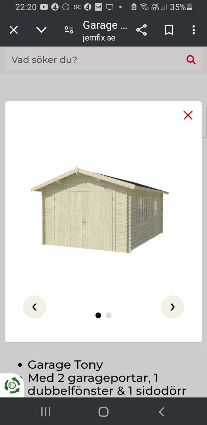

Hej, vi vill sätta upp ett garage/förråd som heter Tony från jem och fix. Vi vill främst ha grillen samt utemöbler där. Därav tänker vi ha det oisolerat. Och göra det så lätt för oss som möjligt.
Problemet är att det ingår ingen grund, eller golv för den delen. hur vi ska fästa förrådet mot grunden. Vi har aldrig gjort en grund. Men vi tänkte göra en grund på plintar, sätta reglar mellan, sedan skruva fast förrådet med hjälp av stora vinkeljärn. Kommer denna grund att hålla? Hur djupt bör vi sätta plintarna? Jag antar att det är till minst frostfritt djup. Vi bor i norra skåne. Hur nära behöver vi sätta plintarna, och reglarna?
  • Trägarage Tony från jem och fix med garageport och fönster, avsett för förråd eller grillplats.
Bästa svaret
Du kan säkert göra som du tänker. I somras smällde vi upp ett 12 kvm växthus, där valde jag att mura en lecablocksgrund i två varv med makadam underst och bi-stålsarmering som förankrades i hörnen med 16 mm armeringsjärn i ca 60 cm djupa betongfyllda hål - det är väl ungefär motsvarande betongplintar man gräver ner.
Det är en del jobb med att mura och få det vinkelrätt och i våg, din lösning tror jag är avsevärt smidigare och helt fullgod för syftet.
