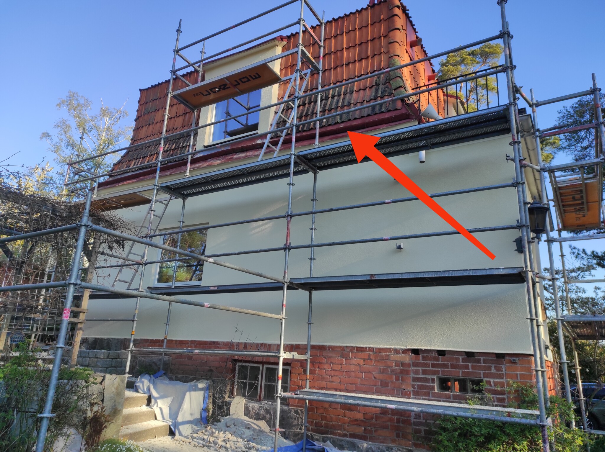

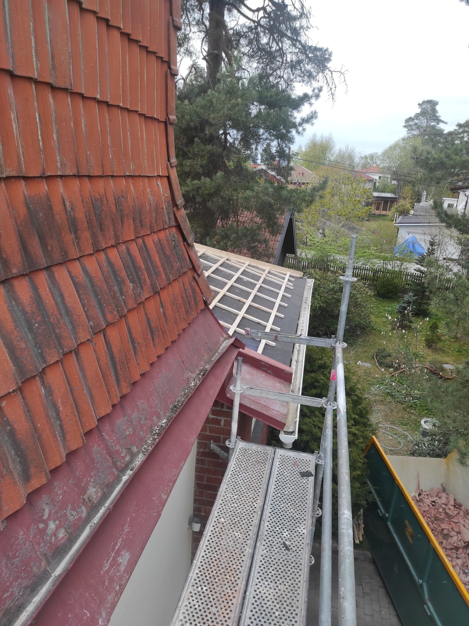

Har ett hus från 1910 som vi gör om taket på. Jag har en fråga gällande avrinningsrännan runt huset. Besiktningsmannen sa att när man lägger pappen och läkten under pannorna, ska pappen gå ned under plåten (rännan). Takläggaren reagerade på detta och sa att det kan man inte göra. Vad händer när det kommer regnvatten på pappen, var rinner den då? Under plåten.
Kan någon vägleda mig gällande frågan.

Ska fotrännan bytas?
Annars är det ju en ickediskution..
Men... om det ska dit en ny så lägger man en våd under rännan och den över skall över plåten i rännan..
Lyssna på takläggaren..
Be gärna besiktningsmannen motivera

Klart tveksam till den besiktningsmannen...
Förvisso ska man ju nuförtiden ofta ha en remsa takpapp under plåten, men det är ju bara när man har ytpapp som man ska ha takfotsplåten ovanpå underpappen. Dvs mellan de två papplagren.
Följ tillverkarens anvisningar.

Nej, fotrännan ska inte bytas.

Vattenavrinningen består av en fot/ståndränna och en fotplåt under den. Vid nya plåtar så lägger men underlagspapp under fotplåten som stäcker sig högre upp än fotplåten och sedan nästa pappvåd över fotplåten. Och det är när man har vanlig band/skivtäckning för då falsar men ihop rännan med takskivorna. Vid tegeltak kan man lägg pappen även över rännan med. Huvudsaken att den kommer över på fotplåten.
