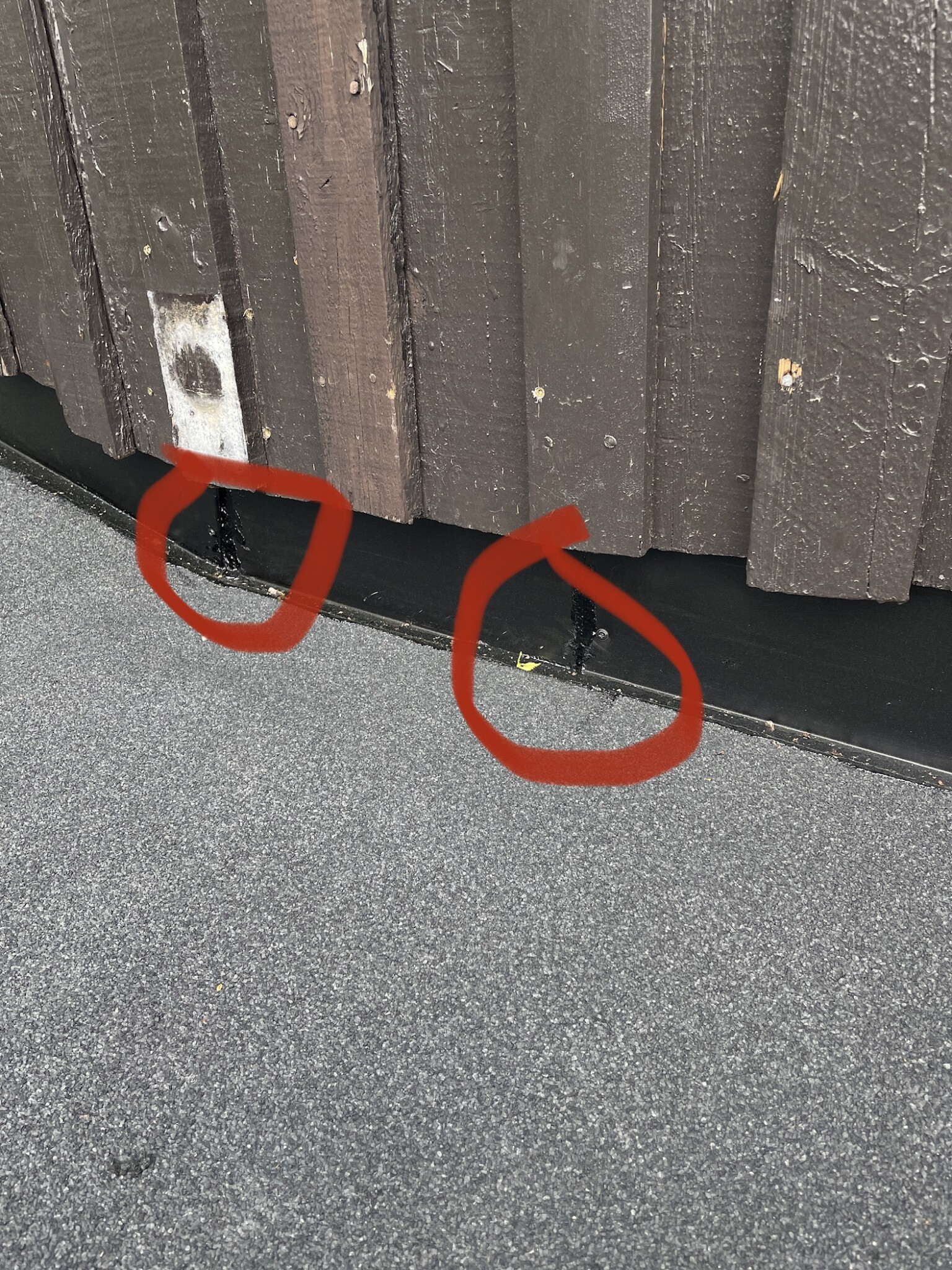

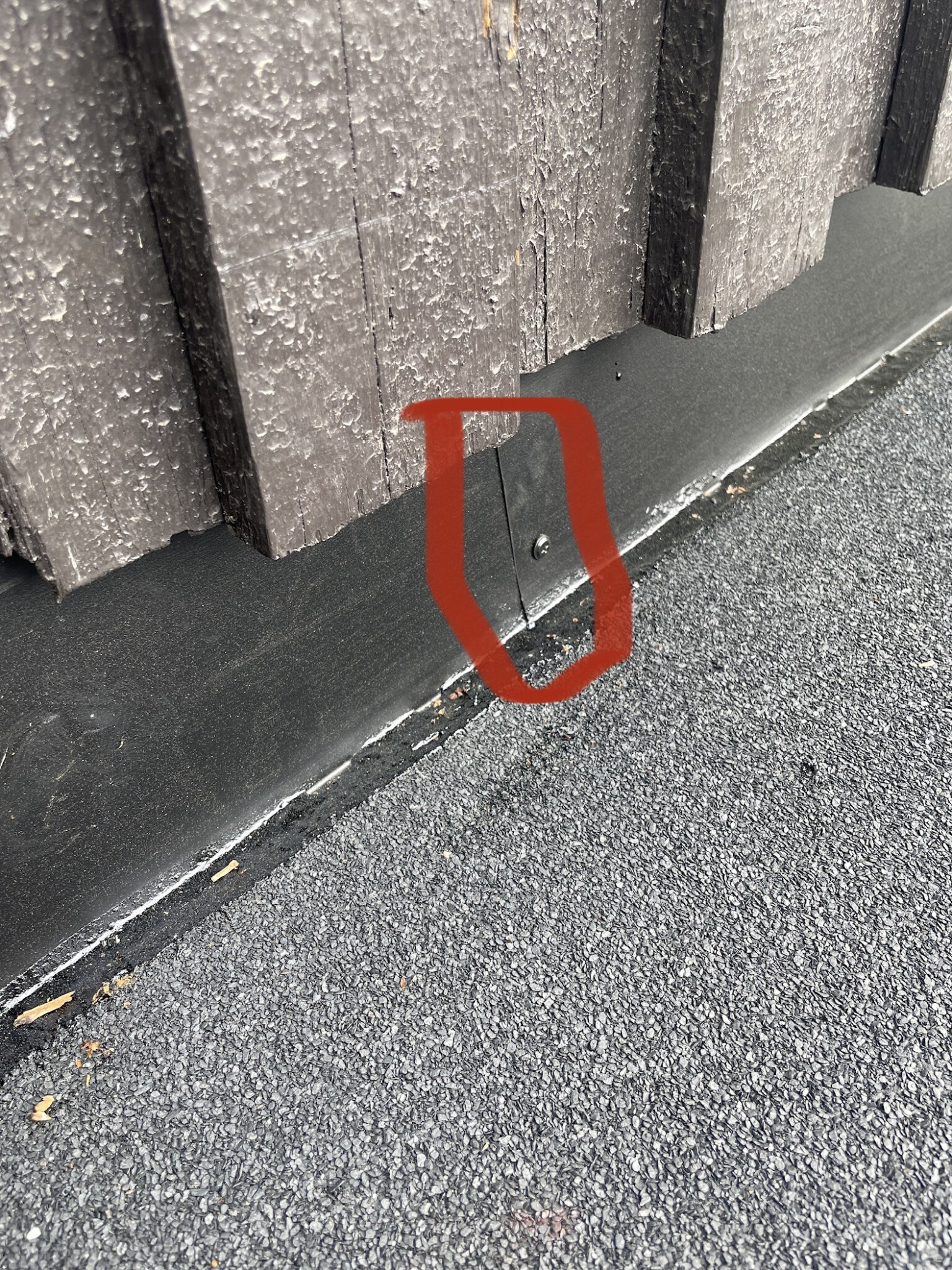

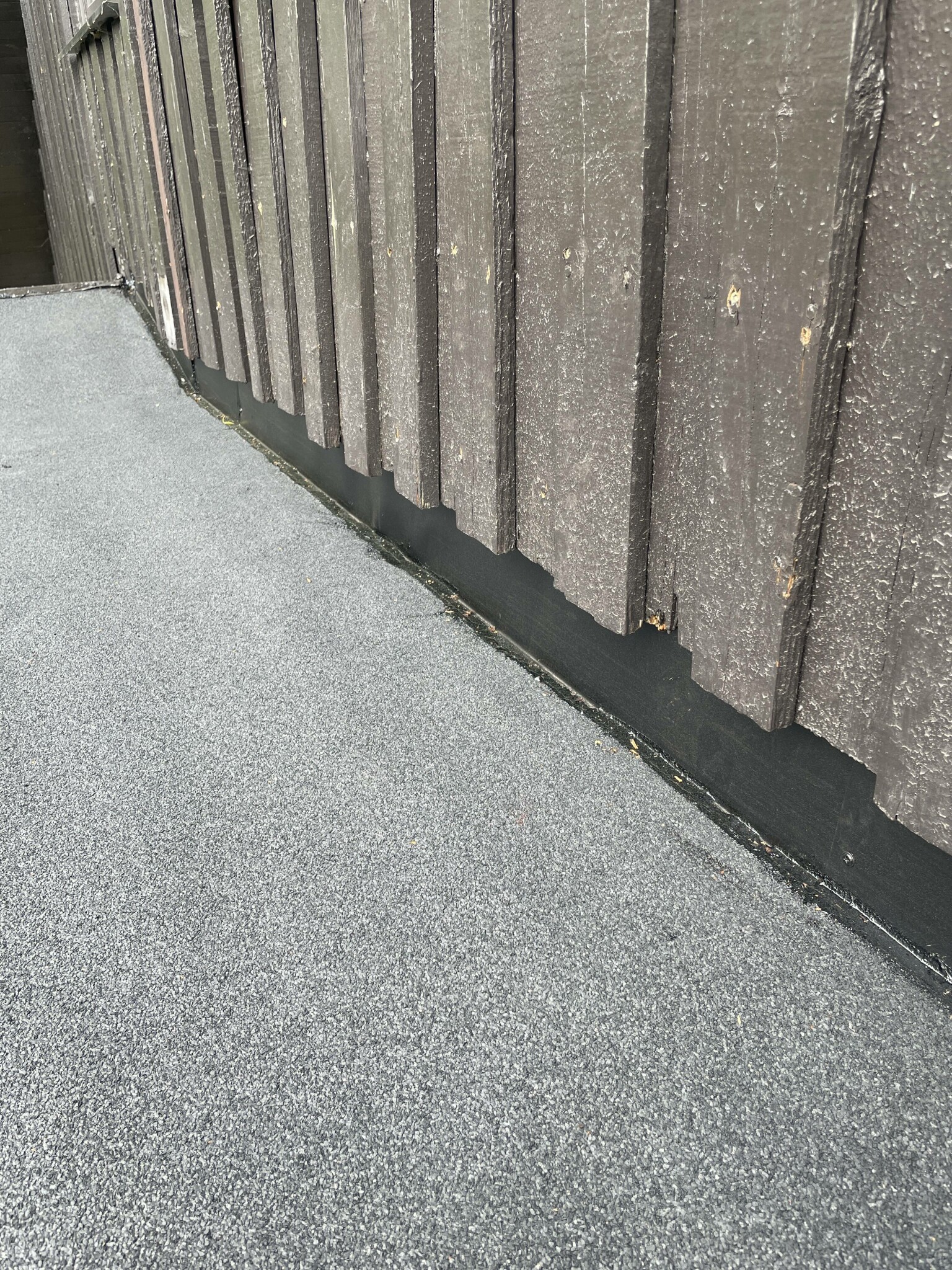

Fråga till er som kan papptak. Är detta riktigt gjort? Jag hade föredragit att pappen viks upp mot fasad och inte läggs platt på plåten. Det ligger alltså INTE papp bakom eller under plåten. Utan en skarv ovanpå plåten.
är rädd för att skarvarna i plåten kommer läcka med tiden…eller om vattnet står högt vi kraftiga skyfall. Samt att släpper det mellan plåt och papp läcker det i skarven.
tankar?

Jag hade också föredragit att dra pappen under plåten och uppvikt på fasaden under plåten.Stefan Hellberg skrev:
Du får nog hålla koll på den där skarven och underhålla (tjära) den med jämna mellanrum för att undvika att den åldras och börjar läcka.
Plåtskarvarna bör du nog foga också så att det inte kryper in vatten i dom.

Nej det är inte riktigt gjort utan det är en typisk fusklösking. Pappen ska ha ett uppvik på helst 30cm men lite lägre måste man leva med ibland på renoveringar men 0cm är aldrig ok.
Lösningen du fått användes flitigt förr i tiden men har inte varit ok i ett par årtionden av bra anledning.

Har kommit i kontakt med ägaren av firman, som var mycket tillmötesgående. Dom kommer och lägger ett extra lager papp upp mot plåten och lämnar sedan 10 års skriftlig garanti. Känns vettigare än att göra om allt....
Vad är det för företag? tänker om 10 års garanti är värt något om det inte finns kvar om 3år. Tycker du ska kräva din fulla rätt.Stefan Hellberg skrev:
Plåten ska bort först, sen ska pappen upp till panelbrädorna, sen ska plåten på igen.
Men pappläggarna gör inte det, det får du ta ut en plåtslagare som fixar.
Alternativet är att limma pappen på bef plåt och sätta en ny plåt utanför.
Kommer aldrig hålla tätt annars.

Det var så jag gjorde i dessa lägen förutom att jag avslutade med en nytt litet plåtbleck.Stefan Hellberg skrev:
Beroende på vilken papptillverkaren är så kan det finnas en garanti som är fristående från firman som gjort jobbet, har du rätt till en sådan så ser du till att du får den.
