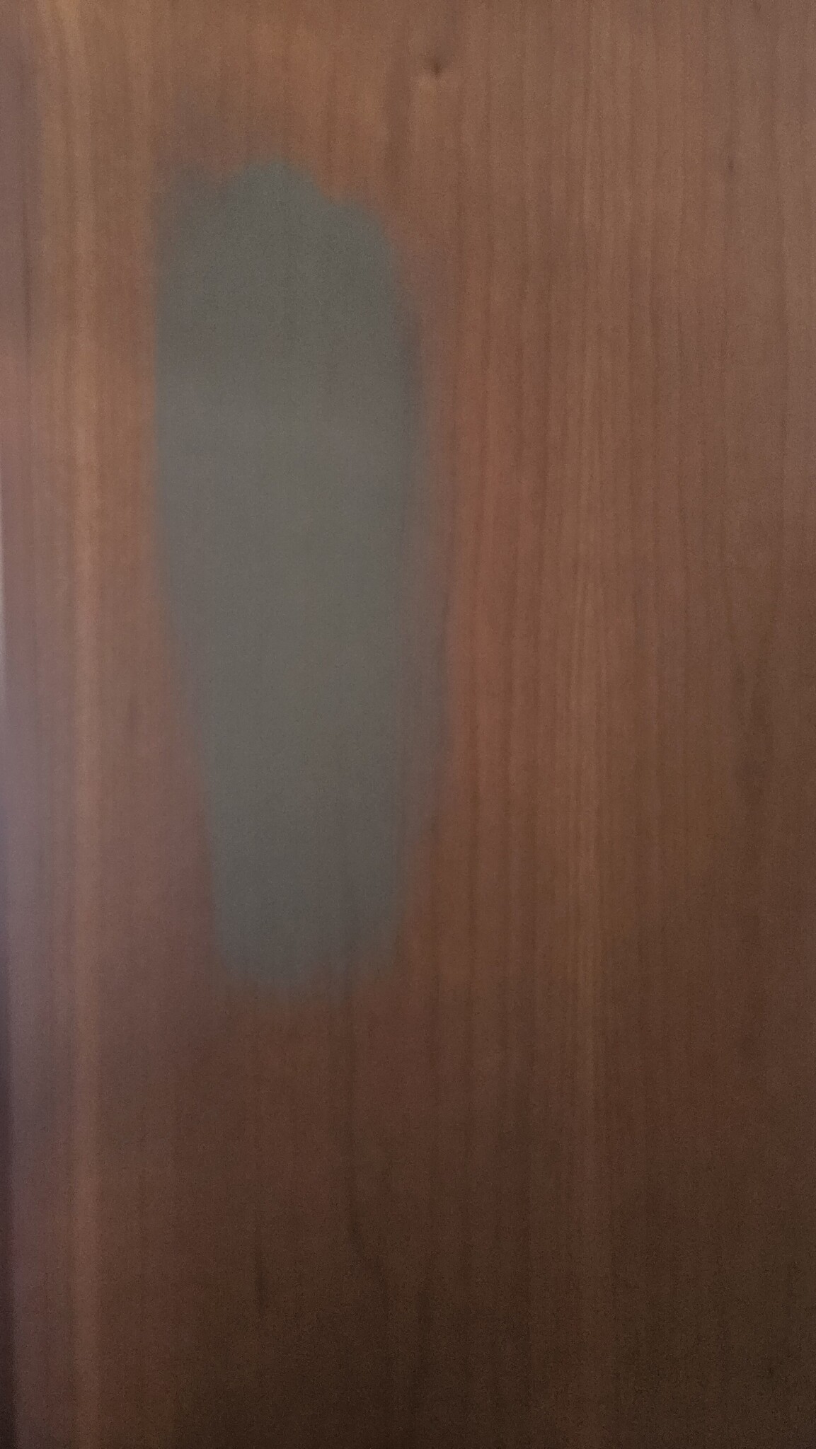

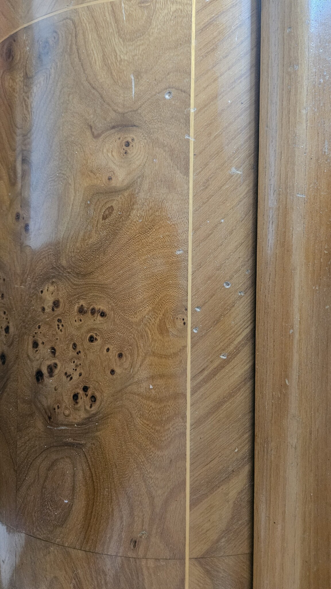

Jag har köpt diverse trämöbler (äldre)
Och undrar hur jag ska göra med spackel och sandpappra.
Läste lite om era spackel förslag men kom inte på något riktigt bra sätt att göra.
Jag antar att det är något slags träspackel för min byrå som har små hål i sig. Den är inoljad ser det ut som.
Vad är det för alternativ för en byrå med hål som man vill spackla/annan lösning.
Tänkte måla med träkritor som finns att köpa som har samma färg som på byrån.
Och jag har ett vitrinskåp som någon hade börjat måla lite på (inte mycket runt 20 cm) och undrar hur man får bort färgen utan att förstöra grundfärgen. Den ser ut att vara någon oljefärg i mahogny stuk.
Kan man sandpappra utan att förstöra grundoljningen?
Kan lägga till bilder senare ikväll om du/ni vill.
Mvh O.

Bilder är bra för att förstå bättre hur små som "små hål" är etc.
Dessa två bilder. Vet inte hur mycket möda detta är.
  • Träyta med grått fläck i mitten, troligen från renovering eller reparation.
  • Träpanel med naturlig ådring och kvistdetaljer på ytan.

Kährs har reparationskit för parkettgolv som består av vaxstavar av olika färger som man kan smälta ner för att fylla i jack och efterlikna ådringen. Det kanske är något för dina gropar.

Hade själv fått en skada i parkettgolvet och köpte ett sådant kit och är man bara lite nogrann så går det få så att det i princip inte syns alls

Jag får testa detta. Tar era råd och ska läsa på lite om detta. Tack så mycket för svar.
