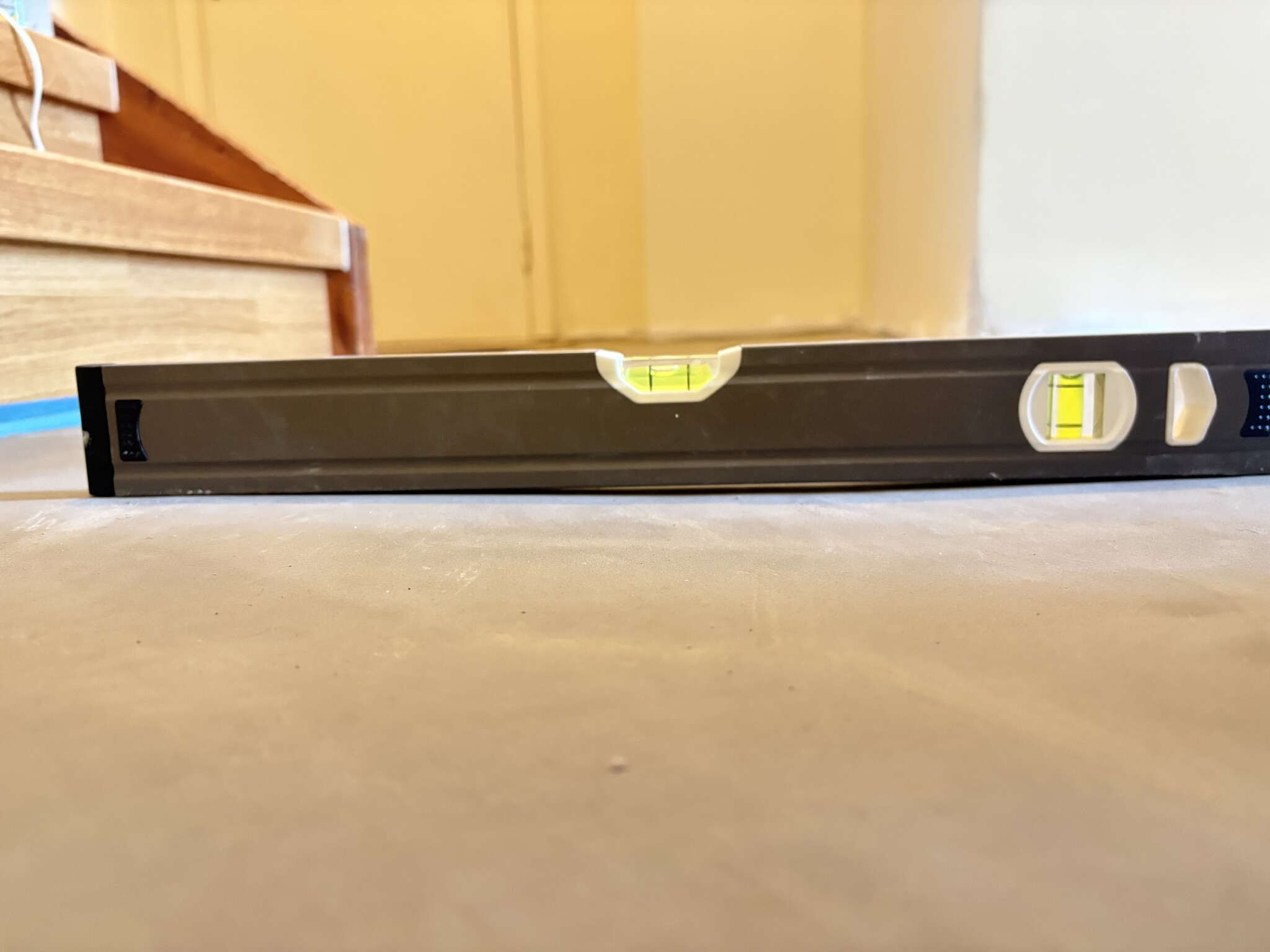

Vi har flytspacklat en del av vår hall ca 4-5 kvm med Weberfloor 120 reno. Innan var det klinkerplattor som inte var helt jämna (märkte vi när vi började lägga vårt vinylklickgolv) så vi flytspacklade den delen. Nu efter flytspacklingen märker vi dock att det som var ojämnt innan, även är det nu.
1) Hur kommer det sig? För lite massa? Hela ytan täcktes och flytspacklet ser slätt och fint ut.
2) vad gör vi åt det? Spacklar upp bara lokalt där? Och i så fall med vad? Det är inga stora ojämnheter, men det kändes enklast att flytspackla allt. Eller ska man flytspackla allt igen?
Kanske svårt att se på bilden, men den visar ”glipan”.
Tacksam för svar!

Tack för svar! Jag har försökt leta efter något sådant också, men får mest fram flytspackel då. Vet du något märke?BirgitS skrev:

De här är i alla fall märken jag har sett tips om i forumet:
https://www.hornbach.se/p/handspackel-sika-sikafloor-048-patch-15-kg/10530521/
https://www.kiilto.se/produkt/kiilto-maxirapid/
https://www.bauhaus.se/handspackel-finja-420-dr-15-kg
