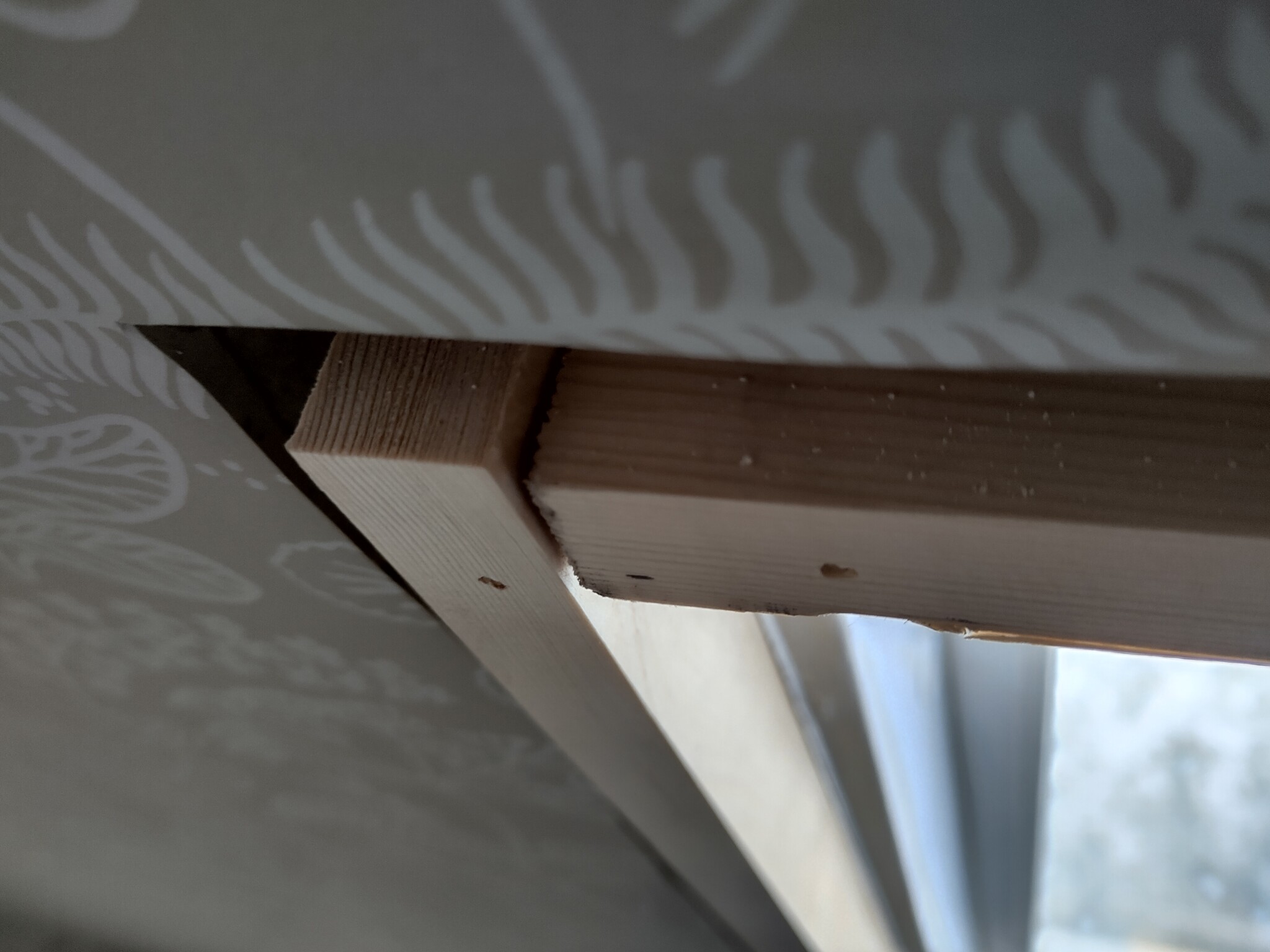

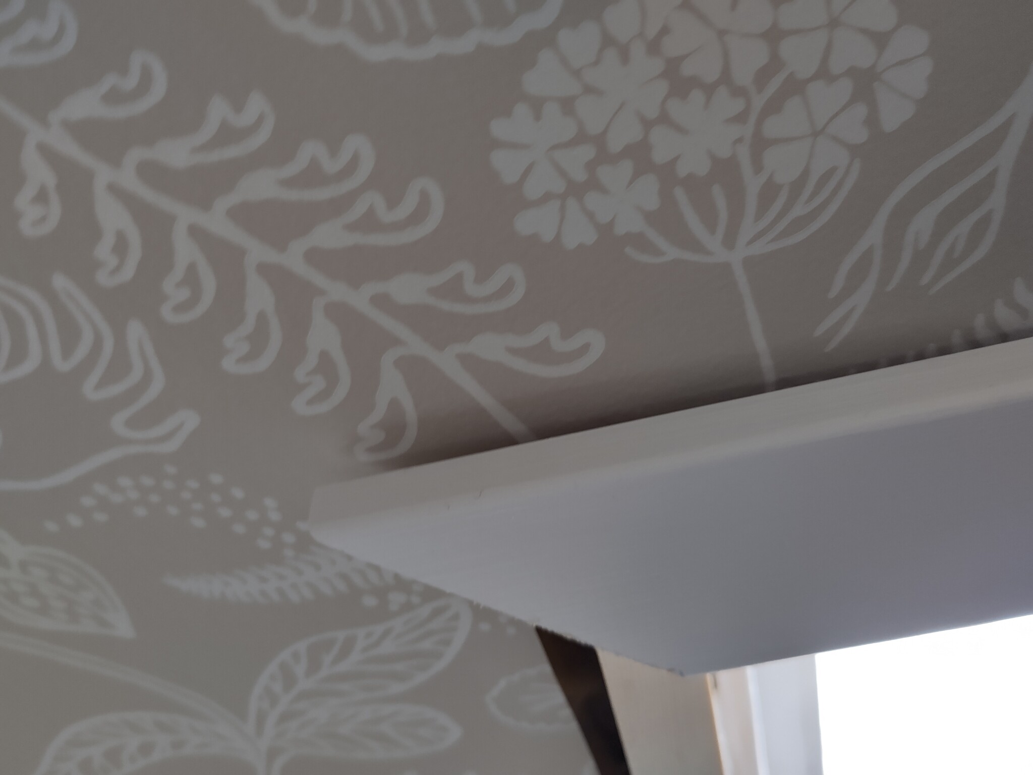

Vi håller på och sätter upp foder kring dörrar och fönster i ett nyrenoverat rum. Snickarna har salat ut kring fönster och dörrar, men vi ska sätta upp foder själva. Salningslisterna är dock inte alltid i linje med väggen, vilket gör att det blir en glipa mellan väggen och fodret (se bilderna). Hur brukar man lösa det?
  • Glipa mellan träfoder och vägg i en nyrenoverad dörröppning, ojämnt utrymme synligt.
  • Glipa mellan vit dörrfoder och tapetserad vägg med blommönster, då fodret inte är i linje med väggen.
Jag hade helt klart försökt få till salningen rätt från början, är den skruvad hade jag markerat längs väggen sen tagit ner den, sågat med typ cirkelsåg och satt tillbaka.
Annars är det antagligen bygga på fodret, men är det udda och/eller ojämnt mått så kommer det bli rätt pilligt, speciellt om man inte har tillgång till vettiga verktyg.

Detta är ju rätt knepigt att göra rätt om du inte kan få in fönstret/dörren. Tycker du får be snickarna ordna det.
Du tar fram en elhyvel och drar av dem och slipar av det sista.

Hade du bett snickarna att sätta foder också så hade de varit mer noggranna med salningen. 😉
Du får antingen göra om salningen eller lägga en distans mot tapeten bakom fodret.
Nästa gång så kan ni sätta foder först och tapetsera efteråt så döljs glipan.
Normalt sett klyver man smygarna i rätt dimension innan dom sätts upp..
Men om du inte vill ta ner dom så behöver du hyvla slipa ned dom tills dom är slätt med väggen😊

Jag tycker man kan förvänta sig att de ska vara i våg med väggen??
