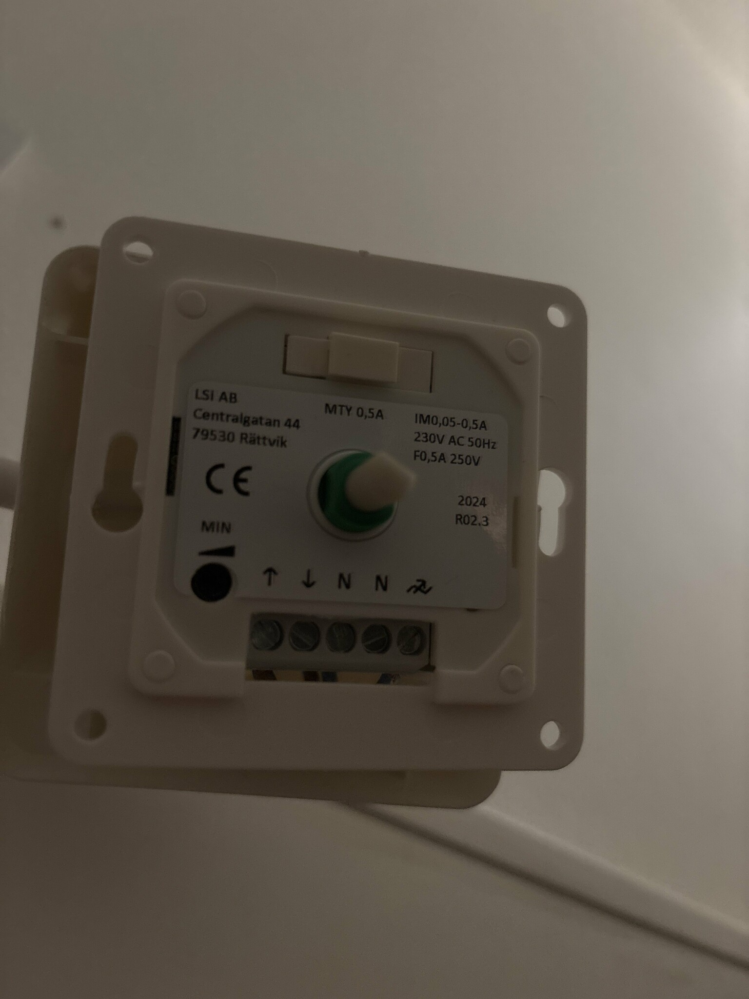

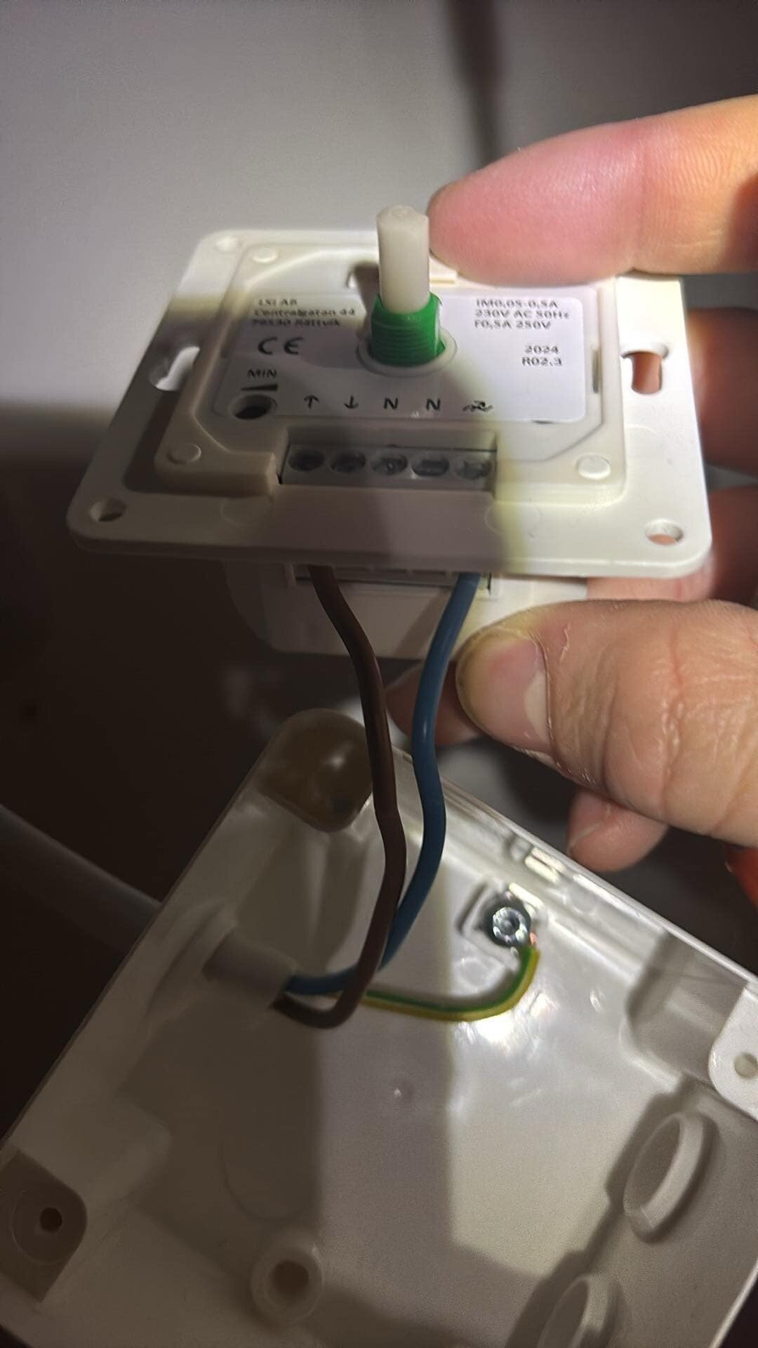

Hej, jag har samma problem. Ska koppla in denna nu men fungerar bara som en strömbrytare. Kan det vara så att även min är trasig? Köpte den idag….
Är du säker på att du kopplat rätt? Det låter som du kopplat utgående fas på pil ut istället för sinusvåg.
Nej, har kopplat som du skriver. Även testat en bypass med fasen. Fungerar dock ändå inte.
  • Elektrisk kopplingsenhet med grönt reglage och specifikationer för spänning och strömstyrka. Testad installation kopplat enligt diskussion men fungerar inte.
Jag har svårt att se hur du kopplat men du ska koppla fas längst ut till vänster och styrd fas till fläkten längst ut till höger. Nollan behöver du inte koppla till regulatorn om du inte vill. (Jag kopplade in en exakt likadan i måndags.)

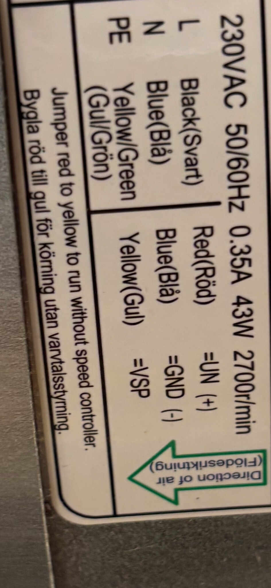

Stämmer, se bilder. Fas tv. Styrd till höger
[media][media][media]
  • Närbild av etikett med elektriska anslutningar och instruktioner för kablar på engelska och svenska.

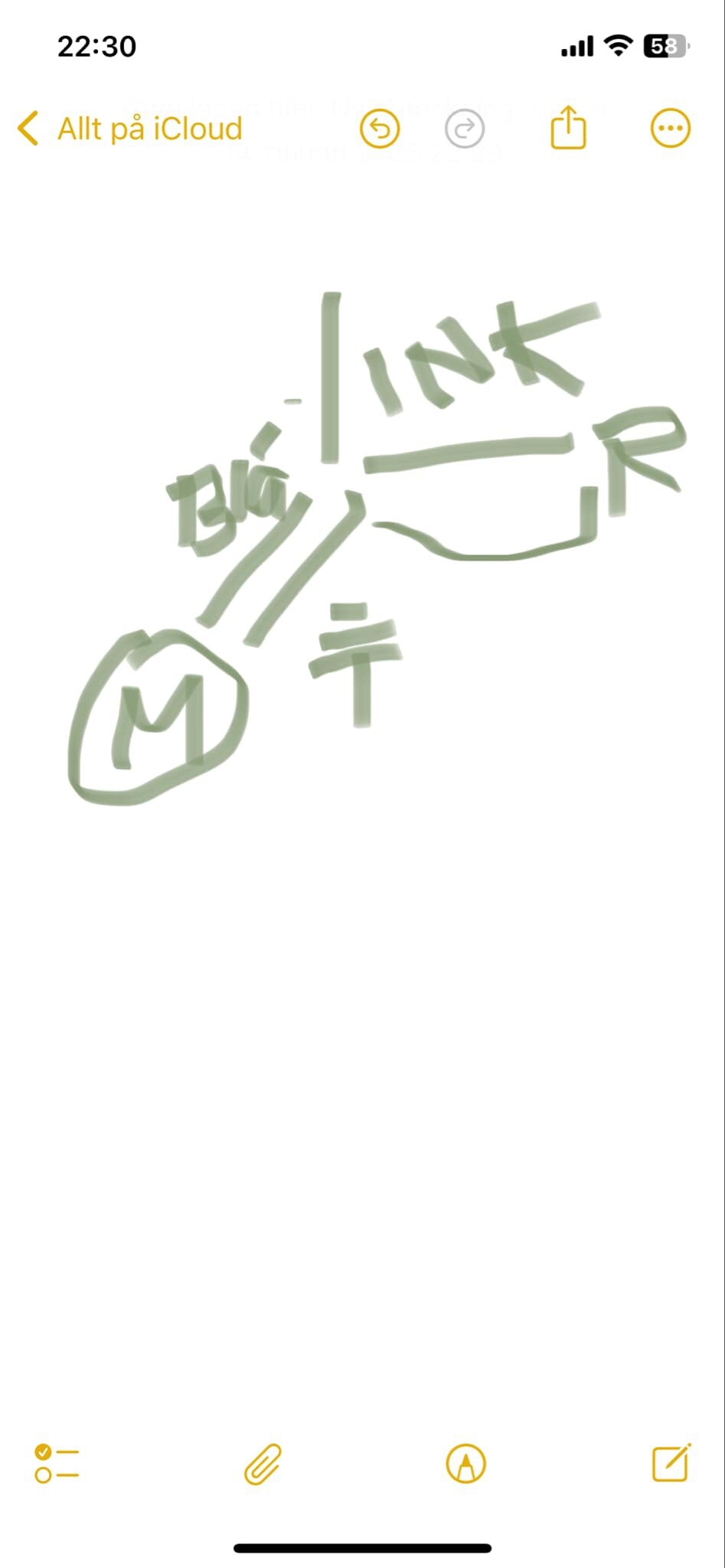

  • Handritad skiss med grön färg som visar en cirkel med bokstaven M, pilar och orden "link" och "bil".
  • Ställbar dimmer med ledningar visad i närbild, hålls av en hand.
