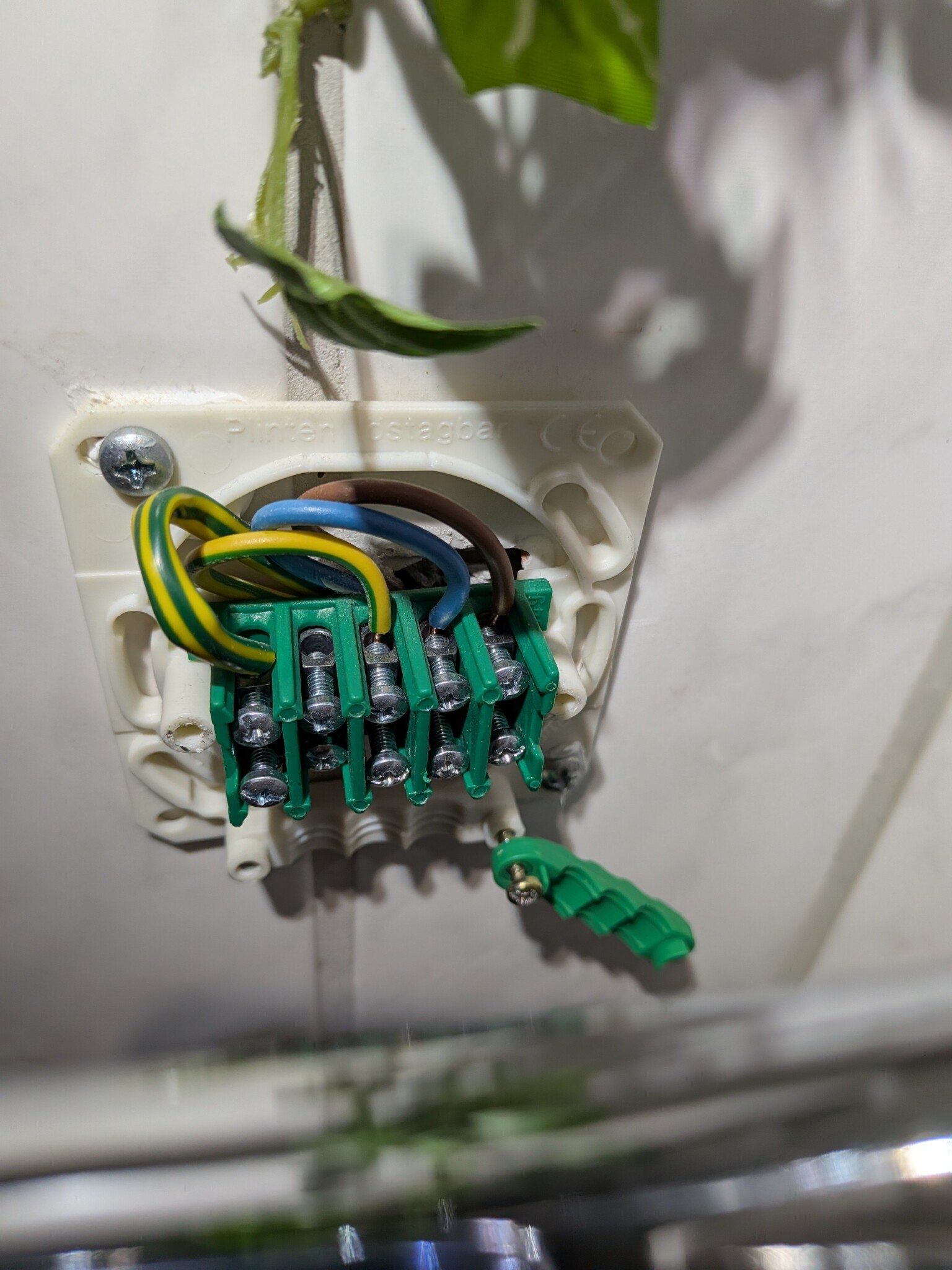

Det finns två stycken jordkablar. Det ser ju ut som att det är den till höger bredvid fas och nolla som ska användas. Spelar det någon roll vilken man använder?

Jag gissar eftersom det inte syns hur det är gjort.
Det kommer en mantlad kabel in i dosan och den har en skärm och biledare. Den vänstra jorden är inte kabelns jordledare utan biledaren med en påträdd gulgrön slang. Om det stämmer är det den högra jorden du skall använda.

Använd den i mitten så blir det bra finns inte mycket att tillägga där i den direkta frågan.

Ena i slang är säkerligen biledare, det skall egentligen vara transparent slang inte grön/gul. Det är ledaren du skall koppla pe till
mixxno
Japp det funkar nu precis som det ska! Tack för svaren 😀.
Den med slang skall bara vara ansluten i ena änden, helst i centralen.
Ingen fara att ansluta i båda ändarna i de flesta fall, det t.o.m. höjer säkerheten något.
Undantaget är t.ex. i el-miljöer med bråkiga och störiga laster eller när när projektören uttryckligen förbjuder det (ofta p.g.a. tidigare nämnda orsak).
