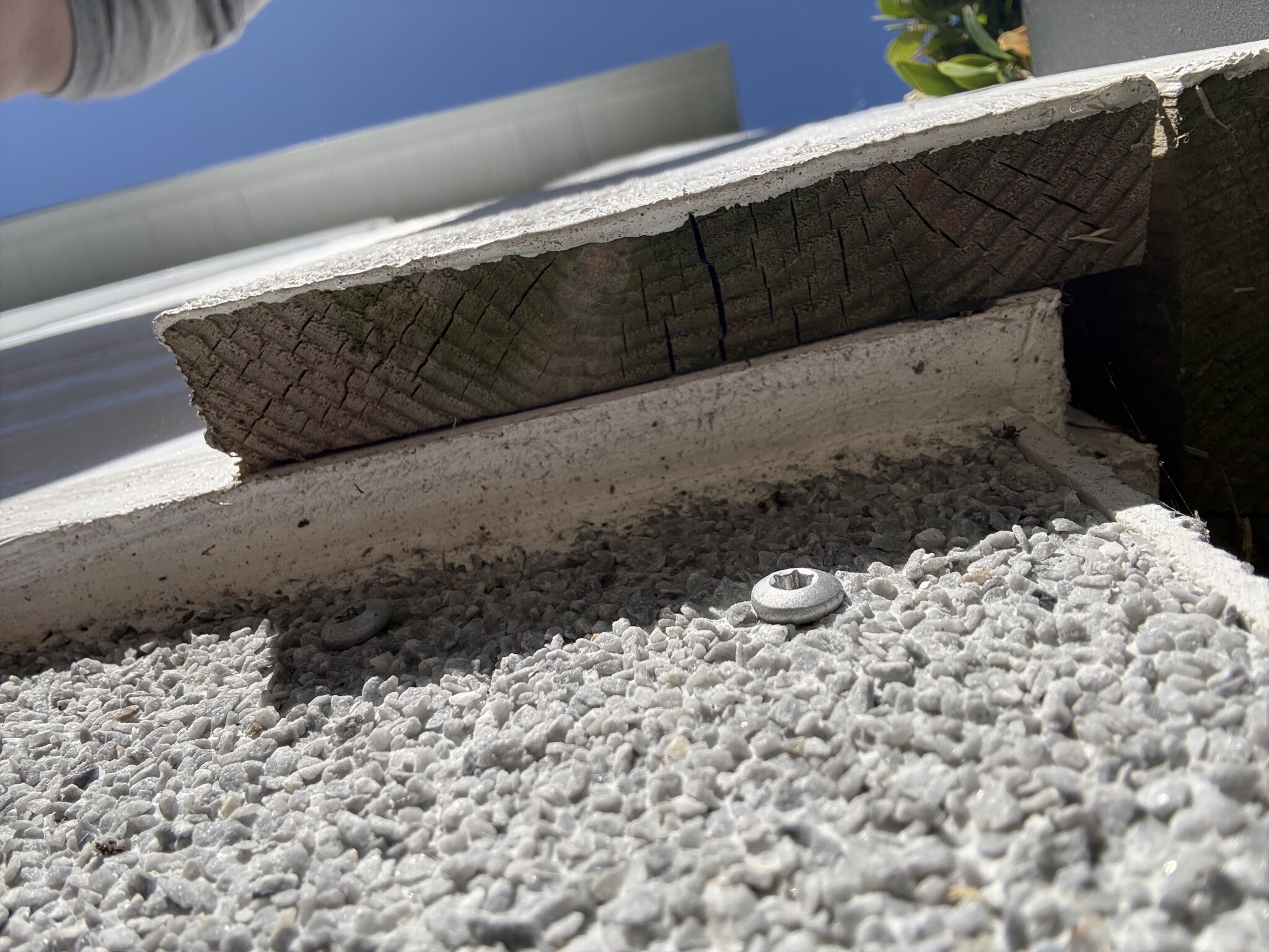

Vi har ett förråd som troligtvis är någon form att katalogsförråd köpt på 2000-talet. Fasaden består av liggande träspont som behöver bytas ut. Eftersom bostadshuset har stående baspanel har jag tänkt att ersätta råsponten med samma som på huset.
Hur föreslår ni att jag bygger upp väggen för att kunna montera stående panel? Behöver jag komplettera med liggande spikreglar?
Hur göra jag runt dörr och fönster?

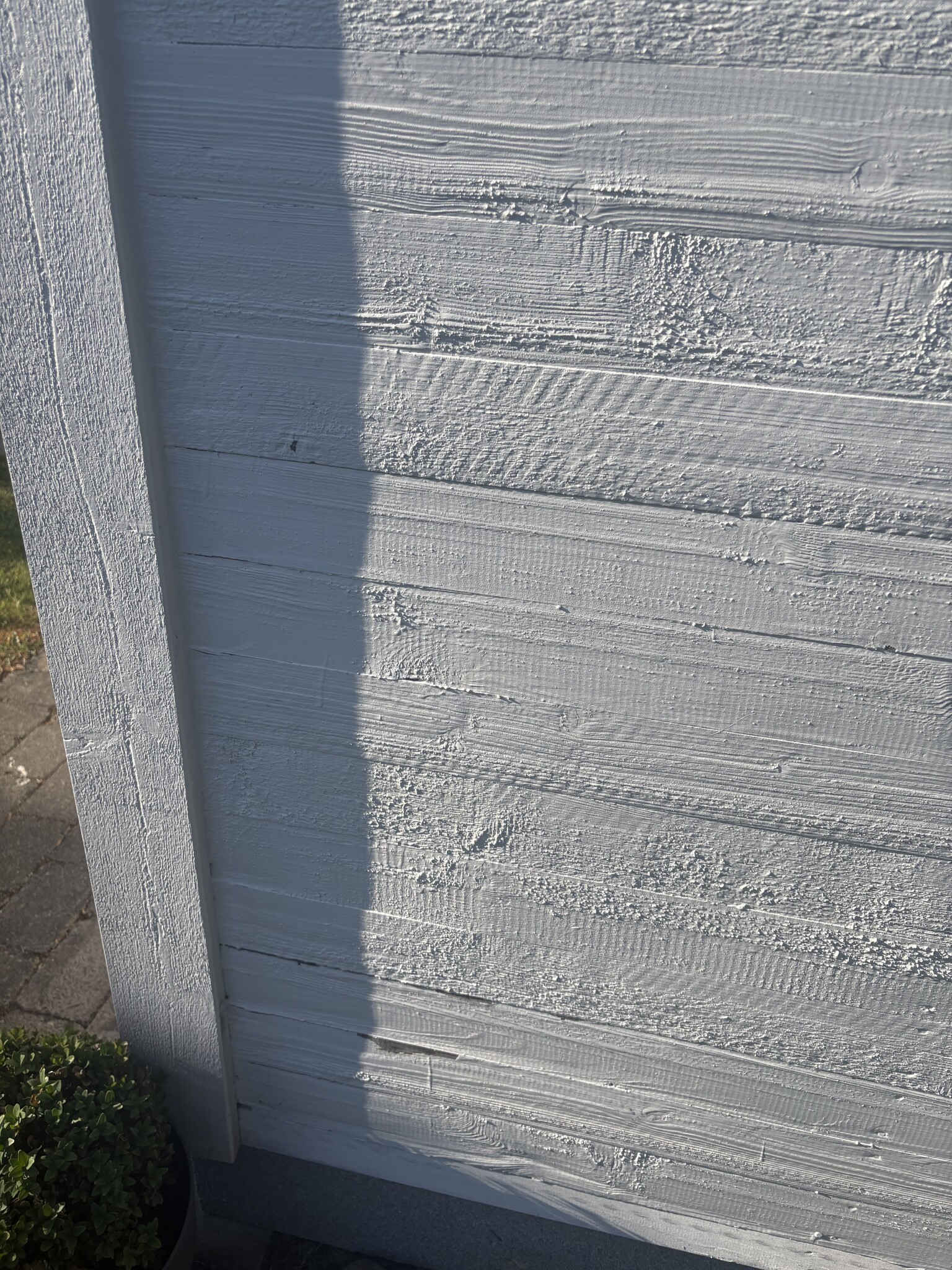

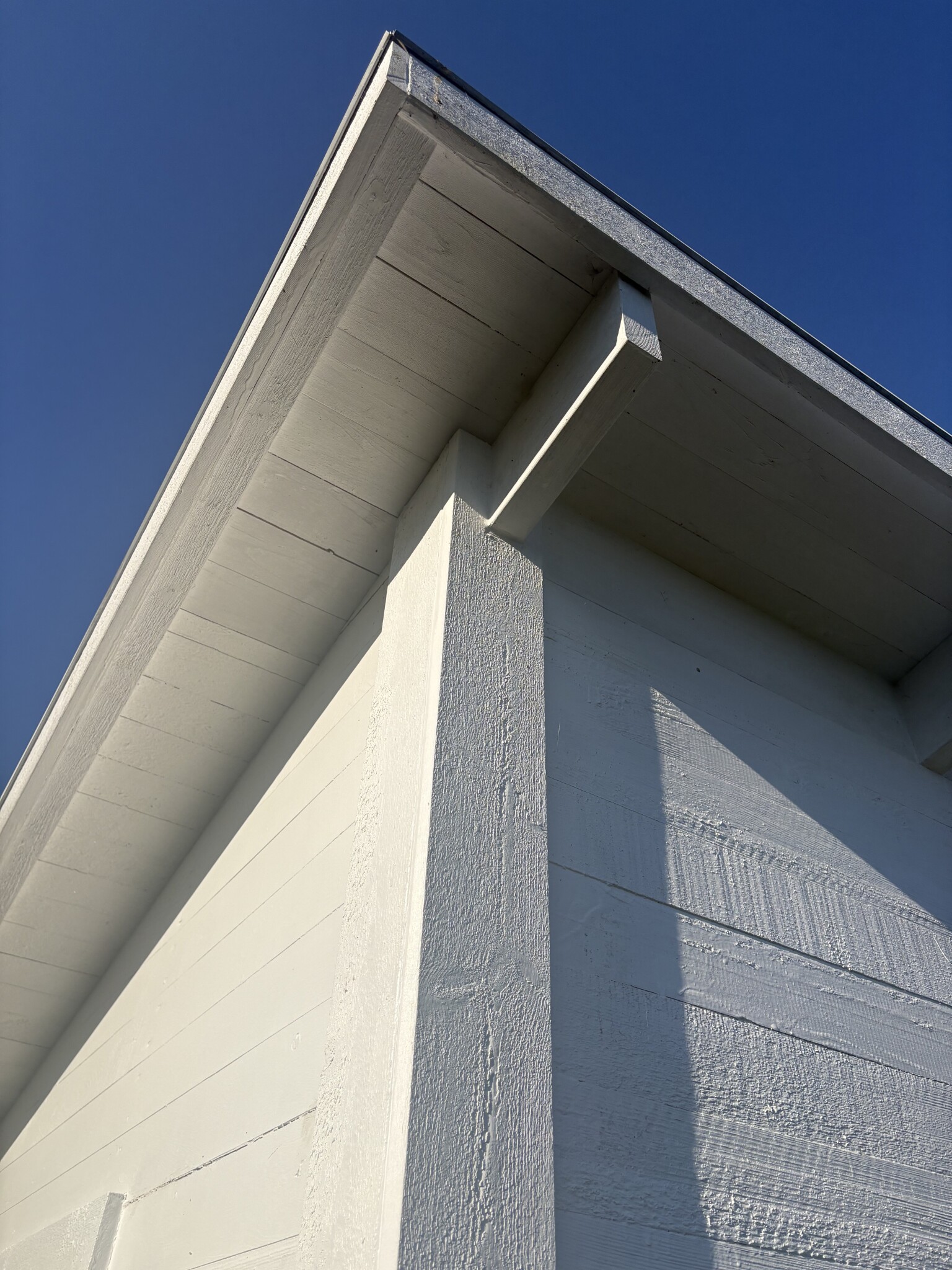

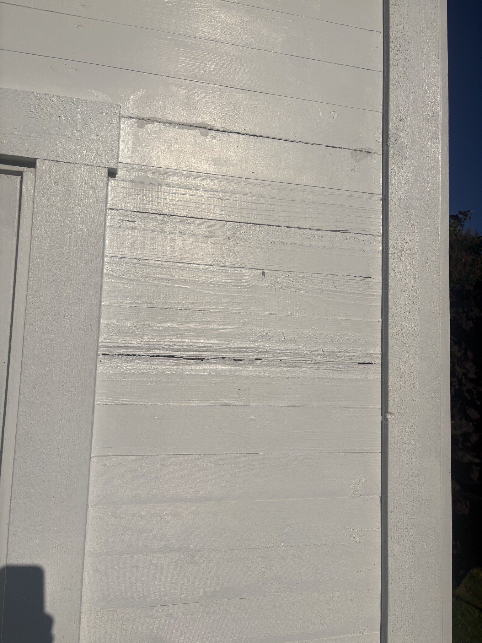

Här kommer lite detaljbilder. Stommen verkar bestå av stående 145 reglar på vilken råsponten är spikad och invändigt sitter plyfa. Däremellan finns mineralull. Ingen luftspalt eller vindpapp.

Det finns väl 2 alt efter att råsponten är borttagen:
1) Spika på spikreglar (horisontella) så att stående panel går att spika fast.
2) Spika kortlingar mellan de stående 45x145-reglarna.
Förslag 1 ger en luftspalt bakom panelen men kräver mer pill och fix runt fönster och dörrar (salning/foder).
Förslag 2 har fördelen att panelen kommer i samma läge som den befintliga, och därmed behöver inget trixande med lister/salning/foder runt dörrar och fönster. fördelen med en dörr som sitter i liv med fasaden är att den går att öppna 180 grader och att risken att dörr/gångjärn förstörs om vinden fångar dörren och slår upp den försvinner.
I båda fallen måste vindpapp/duk sättas upp mot isoleringen så den gör ngn nytta.
Om fasaden ska målas med plastfärg så är det alt 1 med luftspalt bakom som gäller.

Som du kan se på bilderna finns ingen det ingen luftspalt mellan tak och vägg. Ska jag lämna någon cm för luftspalten?
Jag hade begränsat springan till ca 5 mm. Då är den gnagarsäkrad. 5 mm springa räcker gott. Antagligen kan man strunta i den upptill utan att ngt händer, men en liten springa kan inte vara fel.
