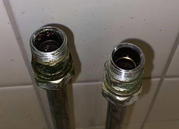

Har precis kopplat in en blandare inköpt på IKEA. Allt ser ut att hålla tätt och funka fint, men följande bild i instruktionsboken lämnar ett gnagande tvivel efter sig...
Instruktionsbilder visar steg för korrekt montering av en anordning med vattenflöde.
Så här såg mina rör ut:
Två metallrörändar med gängning, möjligtvis vattenledningar, med korrosion och smuts, nära vit kakelvägg.
Tycker det lutar lite ått att jag har fel anslutning men känner mig inte helt säker.
Någon rörkunnig som vet?

Du behöver en planadapter
S0MMER och 4 till
Jepp bilderna visar att det ska vara planända på kopplingen, det är en slang som ska kopplas mot och det ska vara en gummipackning där. Är det koppling för klämring så skärs packningen sönder och du har en läcka. Dina kopplingar är för kläm och är inte bra. Det finns kopplingar för klämring på ena sidan och plan på den andra, enklast att byta.

ClasseClas
Du behöver komplettera din kopplingar med planadaptrar. De gör att kopplingen blir tät. Utan adapter är det risk att gummipackningen i blandarens anslutningsslang skärs sönder av den vassa kanten på klämringskopplingen.

Tur jag frågade :) Stänger av vattnet till tvättstället och fixar en planadapter imorn. Hoppas jag inte redan haft sönder gummipackningarna bara...
Det finns lösa gummipackningar att köpa. :)

IKEA's instruktioner har mycket att önska när det gäller just detaljer.
Ofta svårt att se vad som skiljer bilder. Att kanten på anslutningen är olika är inte lätt att se.
