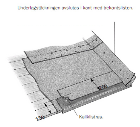

Det verkar som om du har tolkat beskrivningen rätt, men när jag lade om underlagspappen för tre år sedan var instruktionen annorlunda:
"Om du använder fotplåt spikar du först en 250 mm bred remsa av underlagspappen. Sedan fästes fotplåten i denna remsa. Den första våden skall täcka halva fotplåten."
Denna instruktion tolkar jag som omvänd din instruktion. Först en liten bit papp, sedan fotplåt och sedan en hel våd underlagspapp som täcker halva fotplåten. I din instruktion är det ju tvärtom... Kan förstås bero på olika fabrikat. Oavsett ska ju inget vatten heller kunna komma ner till själva taket, rinner det under plåten så plockar ju pappen upp det, men plåten förlorar ju lite i värde kan jag tycka.
Den beskrivning du fick låter ju vettigare. Kallklistra en remsa längs hela takfoten, spika fotplåt, sätta dit trekantslister och så klistra första våden så den går ner över alla spikar i fotplåten. Måste ju bli bättre än den omöjliga konstruktion som är på bilden.

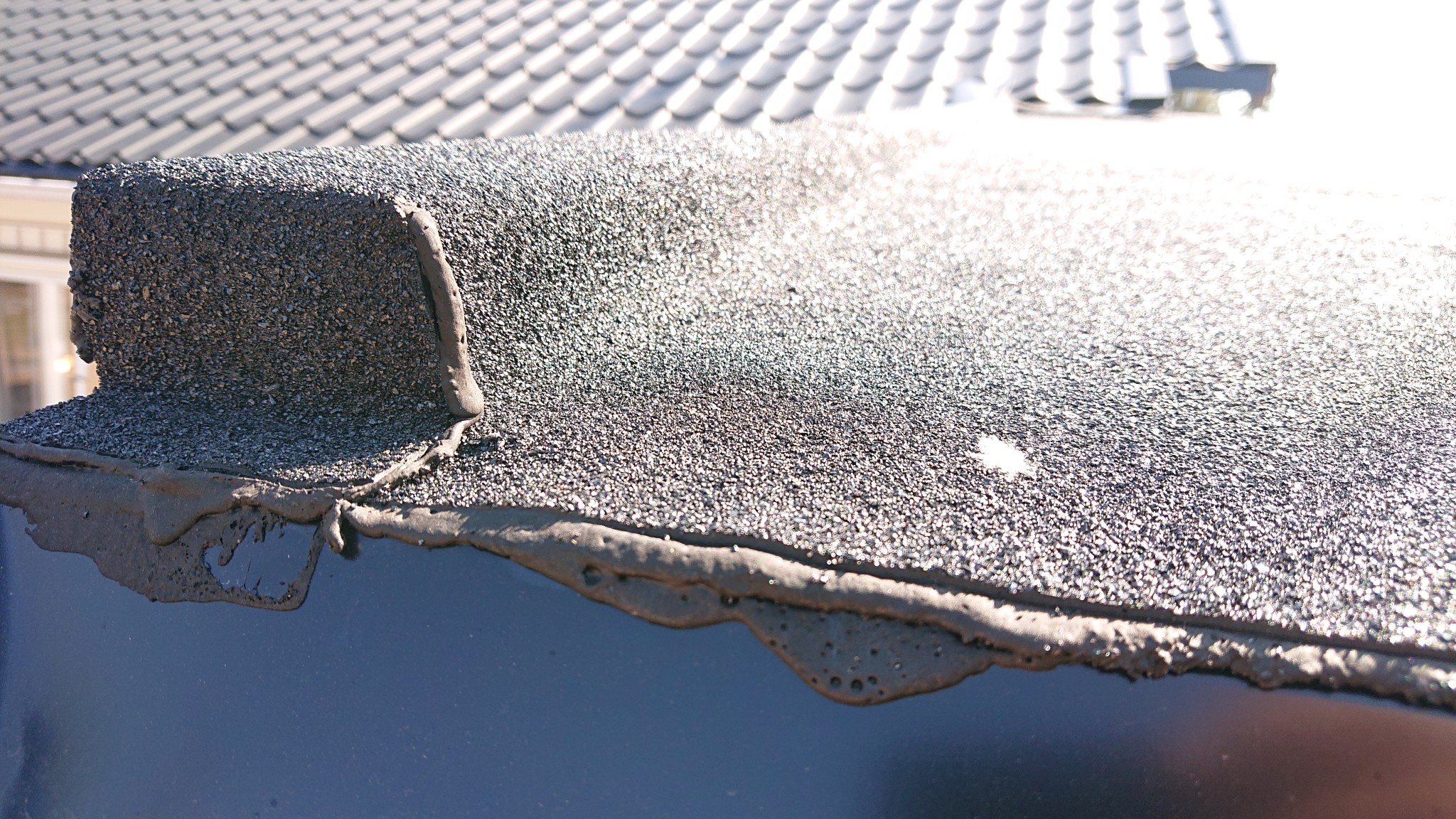

Min fråga skulle vara hur tusan trekantslistens ände, där den ju suger mest vatten, skulle skyddas vid slagregn etc. oavsett om det sitter en vindskiveplåt ovan eller icke.
Var jag än tittar så är trekantslistens ändträ bar, så hur tänker man egentligen?
Nu vet jag mycket väl att det är ganska svårt att klä in den på ett enkelt sätt, men någon hyfsad smidig lösning torde väl finnas?
Att ändträet på trekantslisten bör doppas ordentligt i grundolja borde vara en självklarhet som ett minimum av skydd tycker jag.

Har nu efter lite fundering kommit på en hyfsat okej lösning där man använder en bit extra underlagspapp och viker ett extra skydd, som läggs under den övre våden som i sin tur viks upp på trekantslisten.
Detta kräver dock att trekantslisten geras i änden så den mjukt lutar in mot vindskivan och smalnar av och sedan "försvinner". Räcker nog att man gör denna avsmalning ca. 5-10 cm.
Kräver också lite extra asfaltklister.
Är bara till att man inte sätter spik eller skruv i vindskivan just där trekantslisten har smalnats av, för då punkterar man takpappen som skyddar den.
Skall prova denna metod, får se om det fungerar bra.
