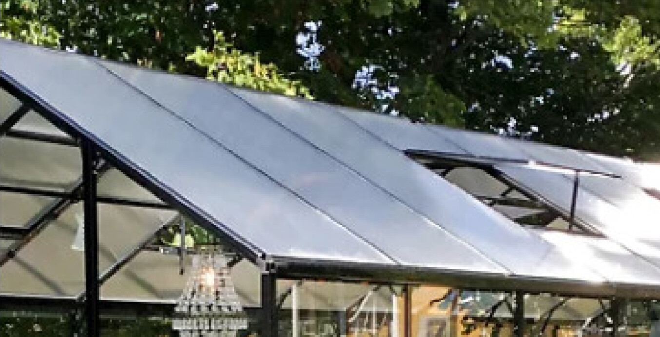

Finns det något som helst utrymme för tätningslister i takprofilerna?
En aluprofil som ligger mot plasttaket och sen ska vattnet rinna över detta till hängrännan.
Det är klart det kommer rinna under då och vatten blir ståendes på profilen som plasttaket vilar på eller i spalten mellan den profilen och hängrännan som sen trycks upp igen.
Antingen lägga en plåt eller gummiduk som kläms under plasttaket i nederkant som sen läggs över i hängrännan så vatten inte kan stanna kvar.
Eller att man borrar håll i ovankant hängränna, den bockade biten högst upp som är i nivå med plasttaket samt profilen som plasttaket vilar på så vatten kan rinna ner i hängränna och inte blir ståendes.
Ser ut som det där vatten samlas och fastnar. Du behöver hitta något sätt att dränera detta.
I filmen ovan vid 0:41 så ser du vad jag menar.
