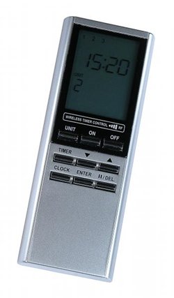

och sedan styra den med en Digitalt väggmontage kopplingsur med display som visar tiden 15:20 och knappar för inställningar.
och en
Två vita trådlösa väggströmbrytare avsedda för smarta hem-system.
Alternativt styra belysningen med en Tellstick eller Nexa bridge.
