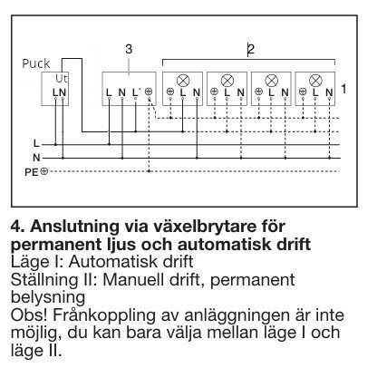

Jag skall montera en rörelsevakt i cykelförrådet och jag vill åt funktionen att med en brytare kunna välja mellan läge ett eller två för att köra automatisk eller permanent drift. Jag skulle vilja automatisera denna men hur kan jag med en "puck" styra 1/2 på pucken. För det är väl ändå så att en puck är av eller på. Eller kan man använda en Dubble Switch och ställa den på toogle så den använder utgång eller eller två?

Nej, det gör inte någon skillnad. Däremot vill du undvika att bryta spänningen till rörelsevakten på det sätt du tänker dig i ditt ursprungliga schema.
Beroende på vilken puck det är skulle jag nog kopplat rörelsevaktens utgång till puckens ingång och låtit den styra den vägen. Då kan du, om det är en programmerbar puck typ Shelly, realisera både auto, manuell och av som funktioner. Är det en puck med två ingångar så kan du också koppla en knapp dit.
