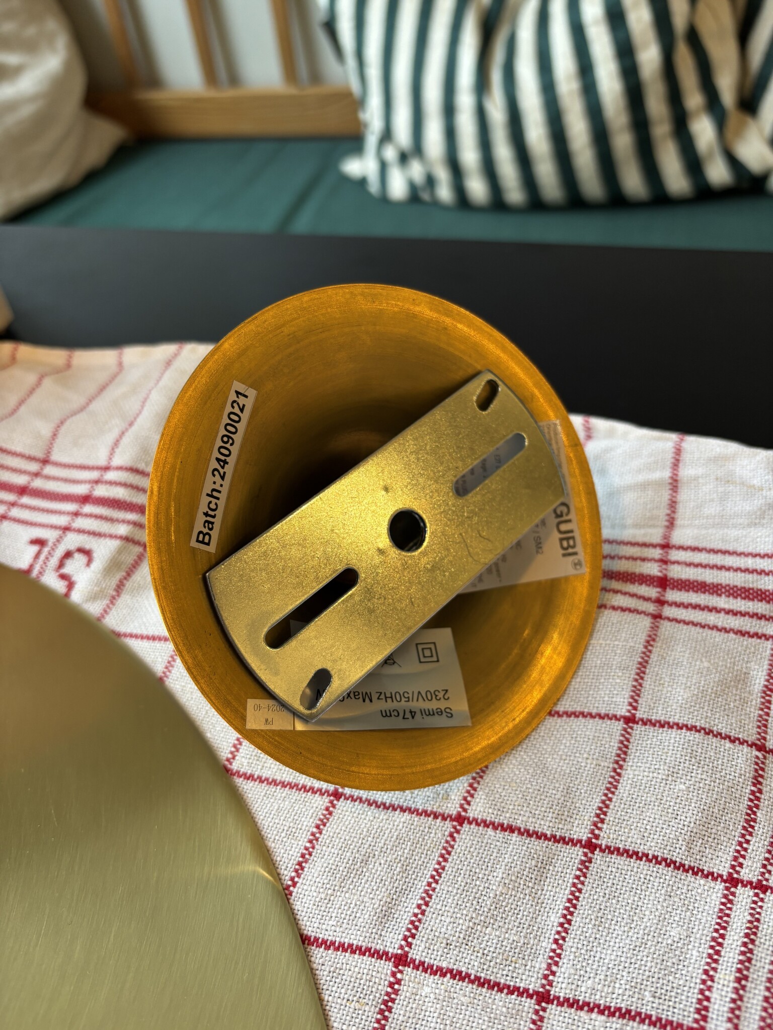

Sliter det lilla hår jag har kvar här hemma. Har precis köpt en Semi Pendel från Gubi som är tänkt att bli ny taklampa i köket.

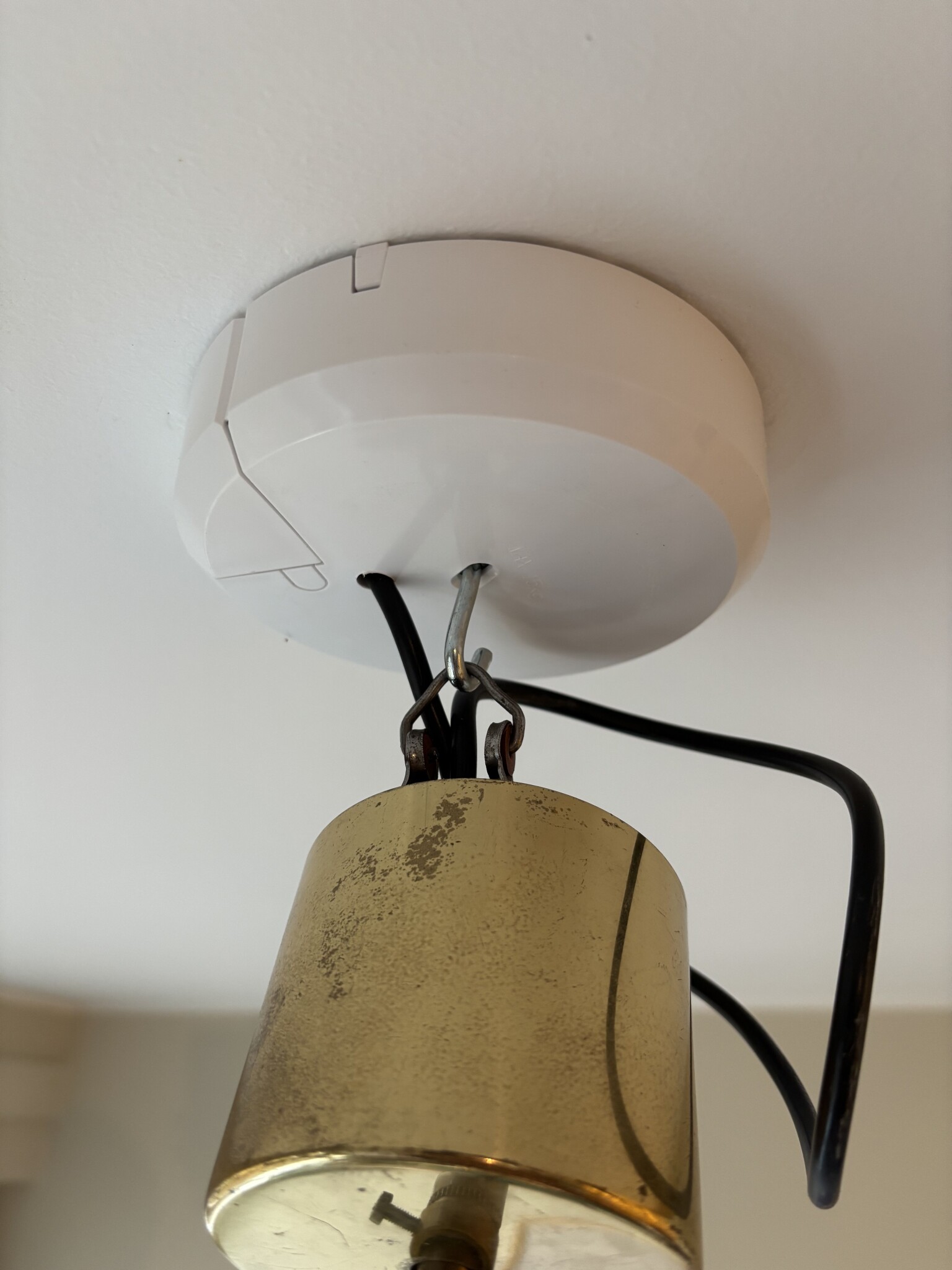

Men jag förstår inte hur jag ska montera lampans anslutning (bild 1) mot det Schneider-uttag (bild 2) som finns i taket.
Behöver jag ta in elektriker och byta hela klonken i taket, eller kan jag lösa det här på egen hand? Och får jag isf göra det?

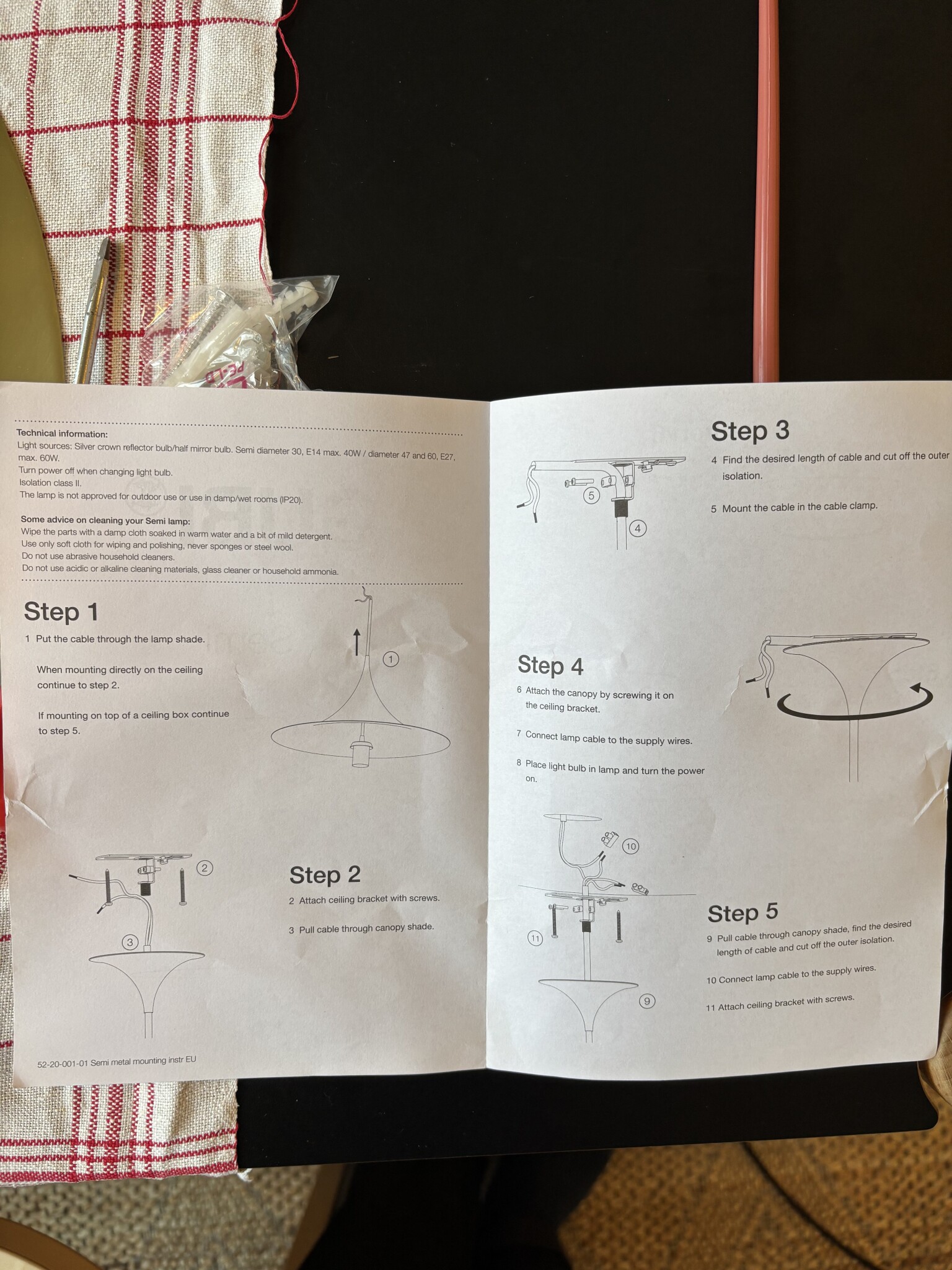

Kastar in monteringsanvisningen från Gubi också (bild 3).

Det går inte.O omygawd skrev:
Antingen får du montera upp lampan bredvid och ha en kabel emellan (Step 2-4) eller så får du ta bort takuttaget och montera upp lampan över den dosa som bör finnas ovanför takuttaget (Step 5).
Det är viktigt att veta hur man ska göra eftersom tillverkaren tydligen förutsätter att man ska hålla på och skala ledare/trådar på korrekt sätt.
