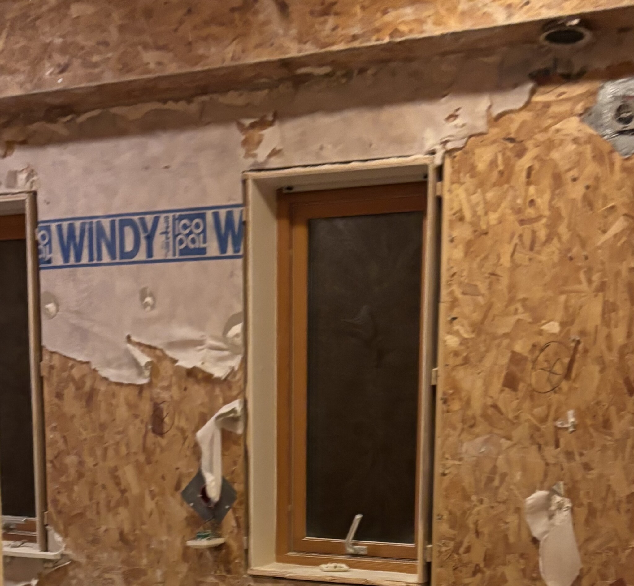

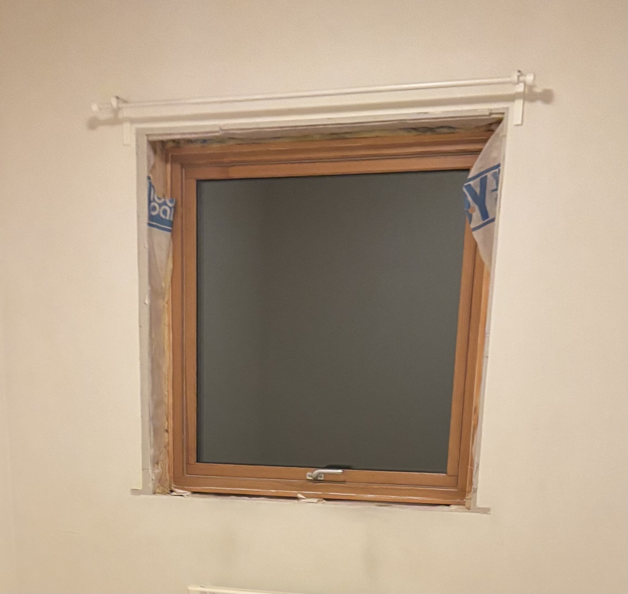

Har precis dragit igång med en större renovering och nu har jag uppmärksammat att tillbyggnaden som gjordes 2002 har vindskydd monterat både in och utsida märkligt nog.. dock har jag inte verifierat utsidan ännu.
Hur skulle ni göra i detta fall? Är det bara riva ner all gips och dra på ångspärr? Vad är för- och nackdelarna?
Tilläggsinfo: tillbyggd del står på plint med träbjälklag ,god standard på isolering, träfasad och ska nu installera vattenburen golvvärme i hela fastigheten. Direktverkande idag endast frånluft ingen tilluft, ska installera FTX är planen.

Liten uppdatering, men vore tacksamt för lite reflektioner.
Vägg Konstruktionen består av av följande
Insida ut
Gips
Osb
Icopal Windy
Cellulosa isolering lös
Icopal Windy
Läkt
Träpanel
Har nu börjat läsa in mig på cellulosan och här verkar det finns olika lösningar och fakta kring vad som gäller?
Önskar alla tips
