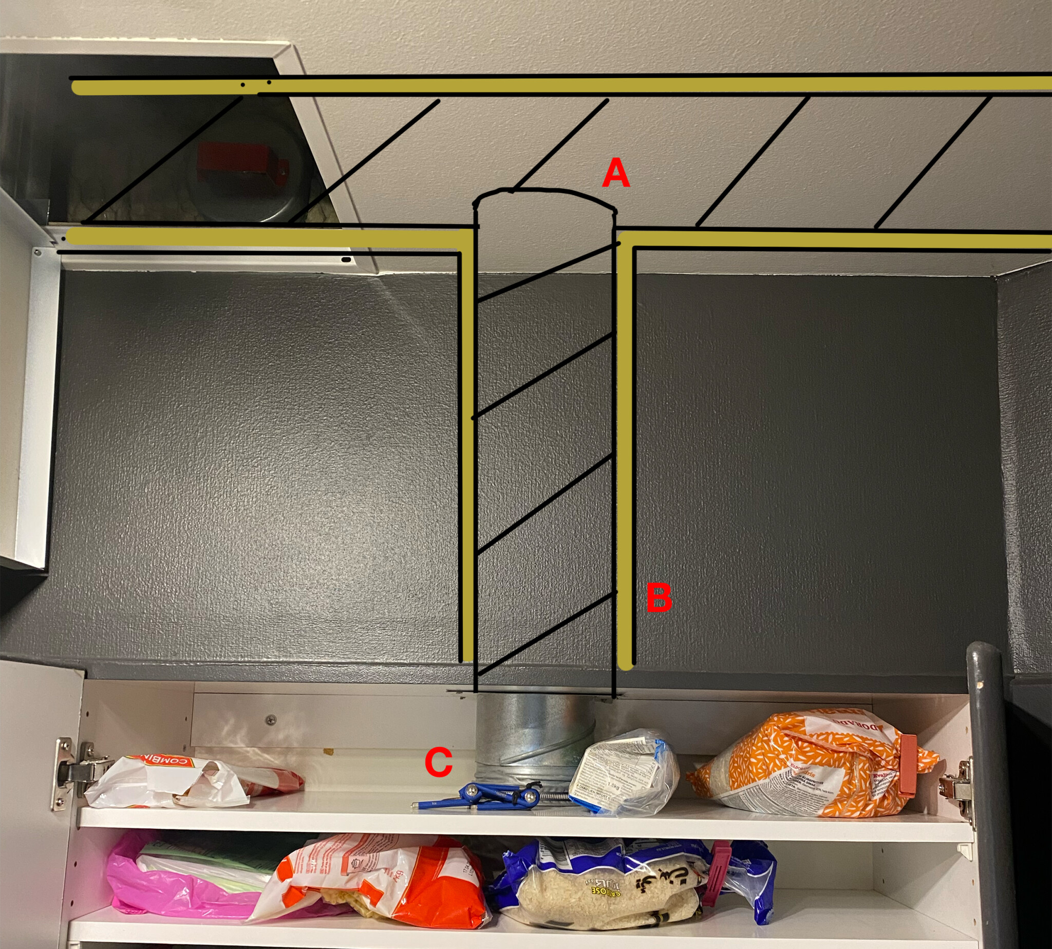

Behöver göra så att min köksfläkt med motor för att fungera med centralt ventilationssystem.
Har försökt illustrera för att visa hur det ser ut. Gult markerar isolering med hönsnät som sitter runt rör. Tanken är att montera frånluftsventil eller tallriksventil.
På grund av isoleringen vet jag ej hur ingången vid A) ser ut. Att såga av röret vid B) och sätta ett ventil ser jag som en lösning, men komemr inte åt där på grund av placeringen av luckan i taket och väggen som är byggd framför. Jag kan inte heller sätta ventil vid C) då matoset då dras in i skåpet.
Hur skulle ni lösa detta?
  • Illustration av köksventilation med isolerade rör markerade i gult; punkterna A, B och C visar potentiella ventilationsplatser i ett skåp.

Menar du att det finns en central fläkt och du inte får ansluta din spisfläkt till den?
Det vanliga är nog att det vid A finns ett färdigköpt T-rör.
Du får nog ta bort den där skivan som döljer rören så att du kan komma åt och se samt åtgärda. Ventilen för insuget till centralfläkt måste vara synlig och inte inne i ett skåp etc.
Fläktens utblås ska ju inte vara inne i köksskåpet precis som du skriver.
