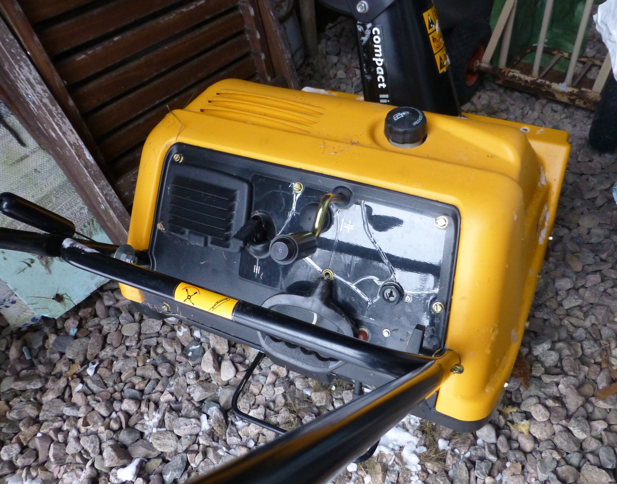

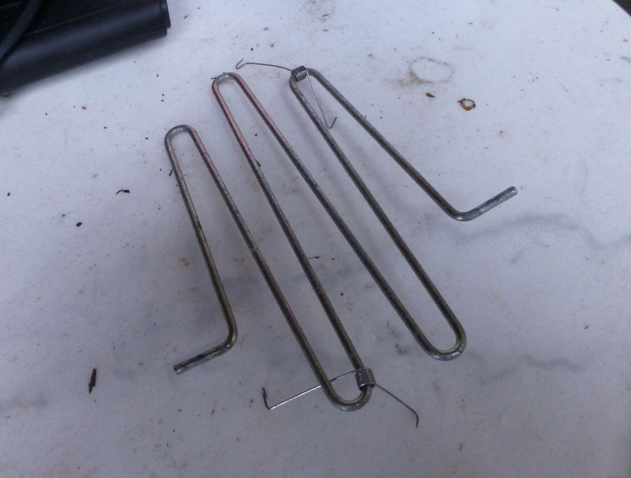

Denna snöslunga Stiga "Snow Breeze" har funnit sitt hem hos mig. Den kom delvis demonterad och jag förstår mig inte på hur man ska sätta på detta "galler". Finns det någon som har en sådan maskin och vet hur man sätter på den? Själva "benen" vet jag var de ska sitta, men de två fjädrarna, hur ska de fästas? Någon som vet och kan förklara?
  • Gul snöslunga Stiga "Snow Breeze" med delvis demonterade delar och svart handtag sedd ovanifrån, placerad på grus.
  • Metallgaller och två fjädrar på ett bord, delar av en Stiga Snow Breeze snöslunga.

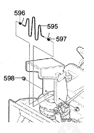

Hittade denna sida, kanske inte ger svaret men en lite bättre ledtråd. Vet inte om det är rätt modell men det fanns fler modeller på sidan.
https://www.sgarden.cz/SpareParts/PartList/168757/Chute
Reservdelsdiagram för maskindel, med markerade delar: fjädrar (596, 595, 597) och ett monteringsfäste (598).

Tack för länken! Det ser ut som att det ska sitta ett par muttrar på utsidan, de har jag ju inte.
Men nu vet jag vad delarna kallas. Och med ledning av det så googlade jag vidare och hittade detta inlägg i Facebook-gruppen "Vi som kör snöslunga":
https://www.facebook.com/groups/161064607336713/posts/8626121827497573/
Här menar man att det sitter där för att man inte ska stoppa ner handen när den går.
Någon gissade också att den var till för att slå sönder snö- och isklumpar. Och det lutar jag nog också mot, kanske dessutom för att den inte ska kasta ut stora stenar.
Men det hade varit roligt att testa skillnanden.
rickricaro
Min erfarenhet är att större klumpar fastnar i gallret så det tar stopp. Utan gallret kastar den iväg allt som den suger in, precis som det ska vara.
Jag gissar att gallret är nån sorts onödig säkerhetsdetalj tillverkarna måste sätta dit så inte folk stoppar ner armarna i maskinen när den är igång.
