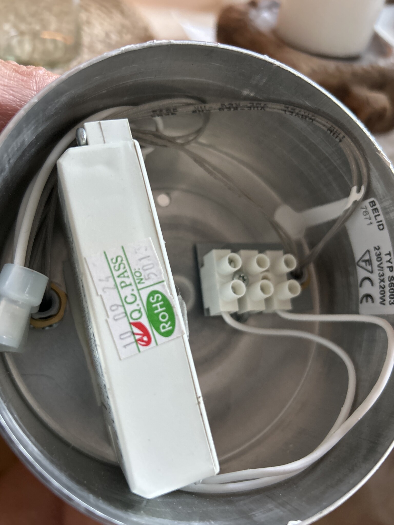

Hur ska jag koppla en DCL kontakt till en spotskena med en omvandlare?
Jag ska montera en dcl kontakt till denna spotskens som har en halogenomvandlare. Hur vet jag var jag ska sätta den blå respektive den bruna sladden. Det framgår inte vilken som är vilken på lampan?

Ja så länge du ansluter den gulgröna jordledaren till den mittersta anslutningen så kan du koppla de andra två i valfri yttre anslutning.

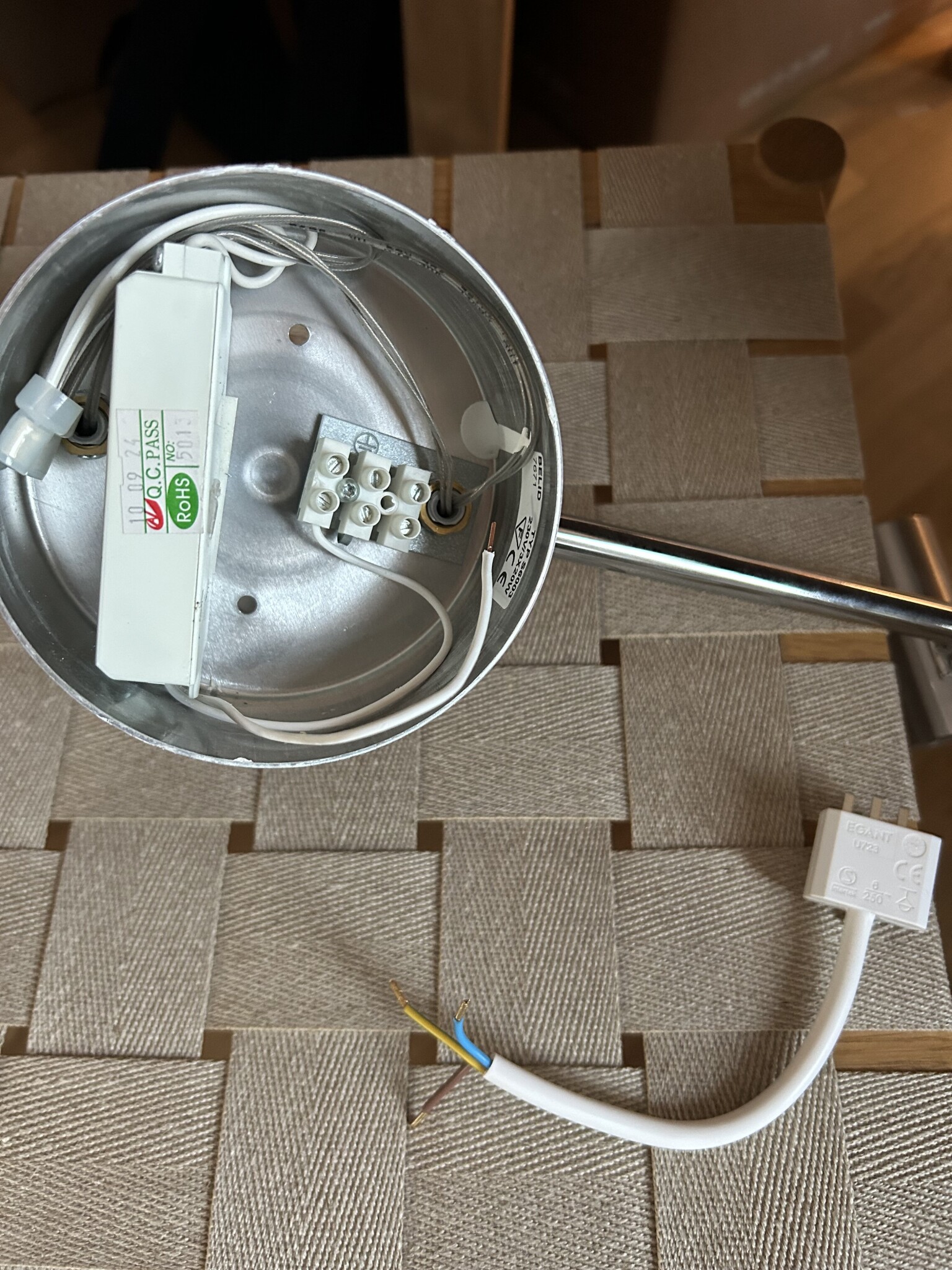

Men på andra bilden, varför är en av de vita trådarna loss där?

Och du har kopplat in jord (gulgrön) också?
