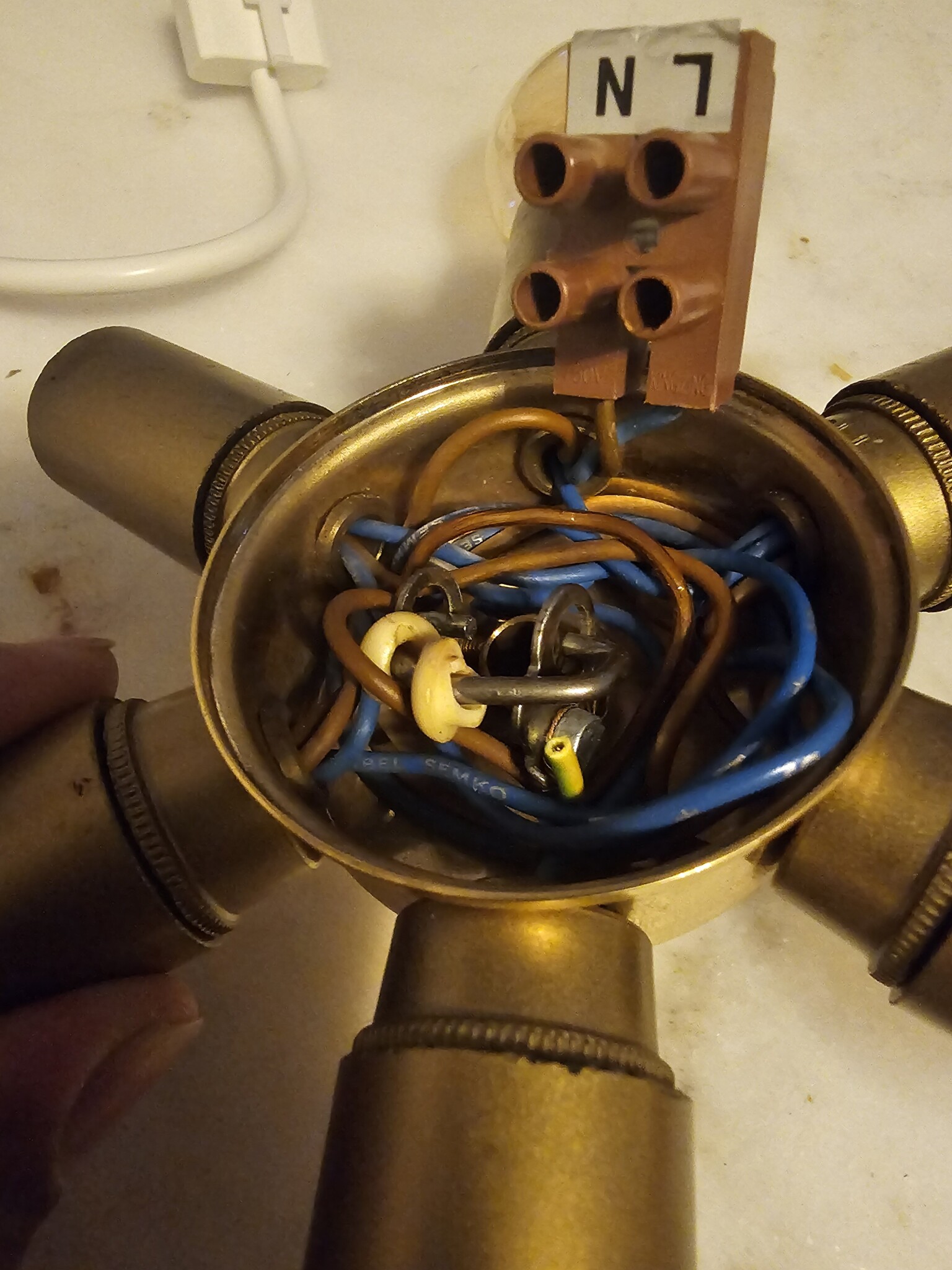

Hej, har en lampa med bara L och N i den lilla bruna fyrkanten, och så sitter det en liten bit gulgrön kabel under en skruv. Hur ska jag göra med jordkabeln dvs den gröngula från dcl proppen så det blir rätt jordat?
  • Lampa med kopplingsplint märkt L och N, synliga blå och gulgröna kablar, gulgrön kabel under en skruv.
Bästa svaret
E
Lossa spårskruven och ta bort den korta gulgröna, sätt ditt den gulgröna från stickproppen och skruva åt.
Alla metalldelar i den gamla lampan måste jordas först.
Edit: Missade den avklippta jorden först.
Det är det här med den lilla gröna kabeln som sitter där som är lite konstigt. Fråga chatgpt som säger att den ska vara kvar, men den kanske har helt fel, se nedan.

Förutom att det är 100 gånger fler ord så är det väl exakt samma svar som du redan fått?
Stumpen är väl någon rest sen föregående ägare klippt lös lampan? Sätt skyddsjorden från stickproppen under skruven där den gröngula stumpen sitter nu.
Tack för svar, jag gör så
