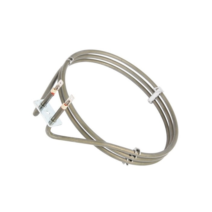

Tänkte bygga en el rök av ett blästrat oljefat som ska stå på altanen. Värmekällan är ett värmeelement från en ugn som styrs via en PID-regulator och ett SSR relä som kommer monteras i ett kopplingsskåp och monteras på sidan av röken. Elementet kommer vara monterat på ett grillgaller i nedre delen av tunnan och gallret kommer vila på bultar som är fastmonterade i väggen på tunnan. Alla bultar mm kommer monteras innan jag lackar. Hade tänkt ta jorden på ingående strömkabel (skarvsladd för utomhusbruk med stickkontakt i ena änden och den andra in i kopplingsskåpet) och dra den direkt i tunnan innan jag lackar. Men blir lite osäker då elementet kommer monteras på grillgaller som i sin tur vilar på bultar som är monterade i väggen på tunnan och då i kontakt med jorden. Vet inte hur de funkar om det kommer ström i gallret via elementet? Blir inte de fel då? Var ska jag annars sätta jorden? Vill ju inte att den kan bli strömförande.

Hur menar du att det skulle komma ström i gallret via elementet? Inte i normalfallet va?T TonyLindberg skrev:Chansar på att ställa frågan här.

Det bör det väl bara göra om något går fel, dvs just då du vill ha den jordad.
Om det blir fel och tunnan blir strömförande ska ju den strömmen ledas till jord istället för användaren som ska ta ut några läckerheter ur röken.

Du ska skyddsjorda värmeelementet, det är den enda jord du behöver. Resten av grillen behöver inte anslutas till varken skyddsjord eller moder jord. Fel i värmeelementet ska tas om hand av skyddsjordningen av värmeelements ytterhölje. I en ugn är detta fastskruvat i chassit på ugnen och blir skyddsjordad den vägen. Du får försöka göra likadant för på något sätt måste väl värmeelementet vara fastskruvat, eller dra ett kopparsvep runt värmeelementet,
Då borde de funka att sätta jorden i fästet till elementet? Det är ju där elementet fäster i chassit i ugnen. MvhBo.Siltberg skrev:
