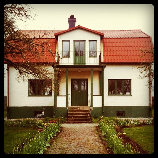

Bilden visar hur det kan ha sett ut förut. Inte mitt hus dock. Hittade den här.
Jag kan inte beskriva det bättre än en betonglåda som är byggd mot källarväggen där man ovanpå byggt en farstu. Från början kallfarstu, numera isolerad.
