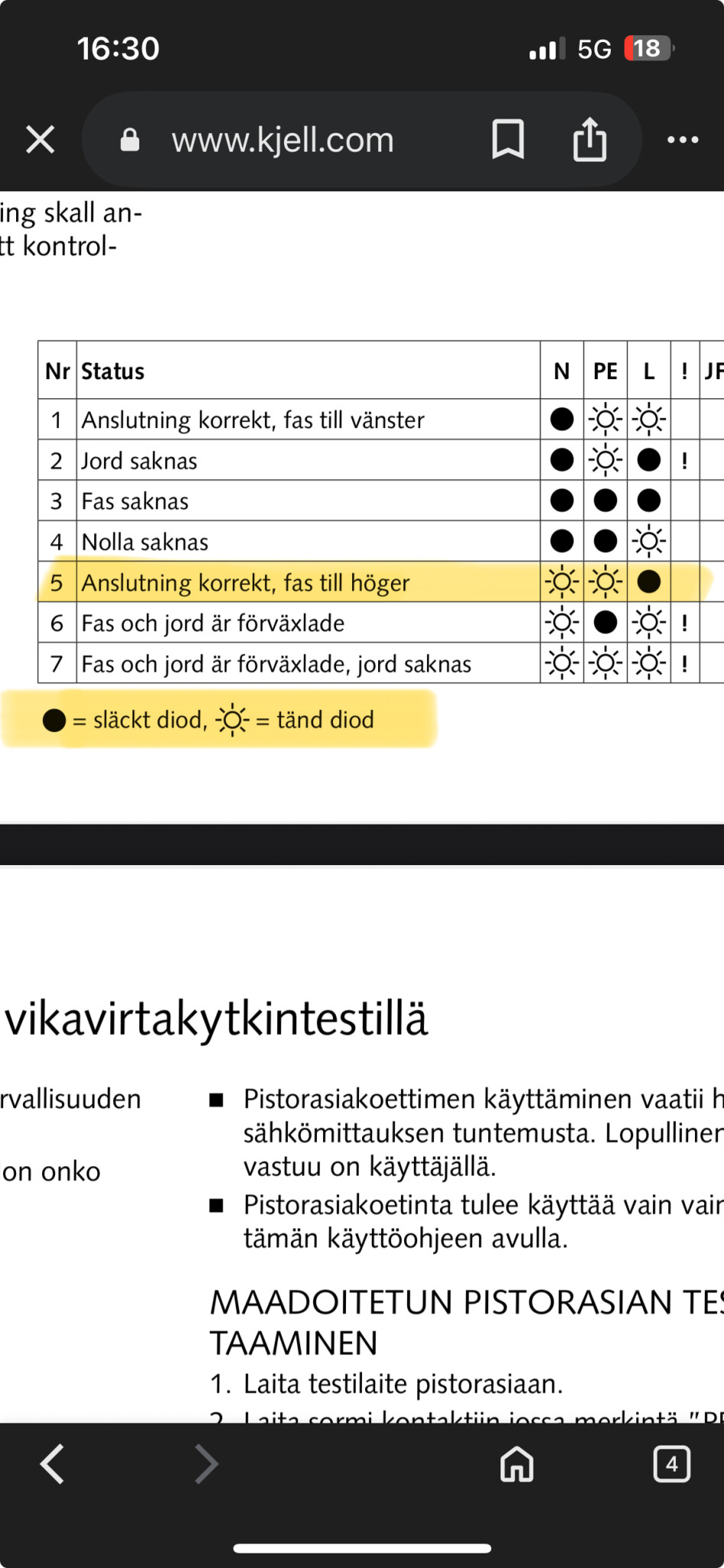

Jag misstänker att den uttagstestaren kan bli ordentligt förvirrad om det är ett TT-system, och det förutsätter jag också att en svensk elektriker kan bli. Nu vet jag inte specifikt om det är TT eller TN, men ett TT-system med bristfälligt jordtag skulle kunna förklara fenomenen som du ser.
Men det har ju också tydligen hittats direkta felaktigheter, så det är väl gott att göra ett rejält ombygge där...

Kan det vara 230V mellan två faser?
D.v.s. 127/230V-system där vägguttagen matas med två faser (som i Norge).
Enkla instrument i Sverige tar nog inte höjd för denna systemtyp.

Om det saknas förbindelse mellan centralens skyddsjord och uttaget vill det gärna pirra när man berör något skyddsjordat som är anslutet i detta uttag.

Enligt manualen är allt ok i uttagetS Saloma skrev:Jag bor i lägenhet, inte inte i Sverige dock, har då och då fått små kyssar när jag använt t.ex elhandverktyg. Idag körde jag ned en slipmaskin och klev på sladden som till dammsugaren och fick en ganska rejäl kyss. Tröttnade och tog fram Malmgrens testare och såg då att nollan och fasen är omvända och blev lite fundersam. Jag testade då tvättmaskinens uttag dom ligger i en egen grupp och får för beskedet på mätaren att nollan saknas. Nu fattar jag noll (😀)!
Har haft problem när lägenheten var ny då vatten rann in från A/C direkt in i centralen. Även senare när jag hade elektriker här för att bl.a lägga kyl/frys i egen grupp så även den elektrikern att ”jag har aldrig sett liknande dragningar och grupperingar”.
Min fråga är 1. Her kan jag hitta var nollan och fasen är omvända?
2. Hur kan tvättmaskinen fungera utan nolla?
