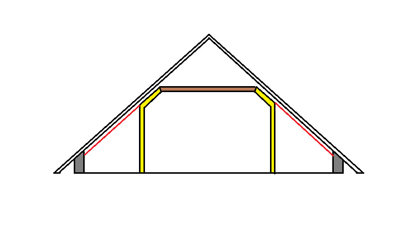

Hur ska jag göra vid gipsning av kattvind/förråd? Åldersbeständig plast?
Har lagt om taket, (förstärkt takstolarna, ny råspont, papp. läkt och betongpannor).
Har gjort en bild i paint, se nedan. Inte helt skalenlig, men, men...
Väggarna som är gula är isolerade och åldersbeständig plast finns.
Det bruna är "sand" som är bef "isolering" på vinden.
Det jag vill göra är att skruva gips, direkt på takstolarna, och det ska bli där som det är rött på bilden. Utrymmena på var sida det isolerade rummet ska anv som förråd. Vill därför gipsa så det ska bli någorlunda rumslikt och slippa draget och smuts/sand som kan drösa ner från vinden.
Dörrarna till förråden har olika placeringar. det vänstra förrådet har dörren utåt en hall. Dörren till det högra går genom väggen från det isolerade rummet.
Det jag undrar är om man bör anv åldersbeständig plastmellan takstolarna & gipsen? Ngt annat att tänka på?

Kan man inte bara köra ute-gips?
För du vill väll ha plasten för att skydda gips skivorna och förrådets innehåll mot fukt va? Förrådet kommer känns fuktigt oavsett:/
Om du bygger upp en luft spalt bakom, sätt några 22x70 reglar bredvid takstolarna och skruva sedan ute gips på dem. Då kan luft cirkulera och om det hamnar lite kondensation på skivan så håller den, man kan säkert trycka dit lite latex elr nått i fogarna och anslutning skiva takstol så inte sand glider ner på skivorna och mellan springorna.
Men min erfarenhet är att sånna förråd brukar bli råa och lite fuktiga (även när man bygger med plast) och enda sättet att få det torrt är väll värme och luft växling.
Kolla om du kan bygga nån liten klack så inte sanden rinner ned alldeles för mycket men samtidigt inte stoppar luft cirkulationen.

Taket är oisolerat så luftspalt om 145mm blir det om jag skruvar gipsen direkt på takstolarna.
Det har varit ett likadant förråd tidigare, men eftersom jag bytt taket så kan jag lika gärna göra vid förråden lite.
Ena kortsidan på ett av förråden går ut i en stor hall, så värme sprider sig in där, så det blir kallt där, men absolut ingen utetemperatur.
På andra sidan av huset är det likadant, men sedan tidigare är där vidgjort med spontade finhyvlade brädor. Och det är gammalt utan fukt, etc.
Ett alternativ till gips är råspont, lite dyrare bara. Men ska man anv plast då? Det är ju inte plast på det gamla brädade förrådet.
Takfoten är inte helt tät så där kommer ju in luft som går upp på vinden.
Träpanelen på utsidan av huset är ny sedan 8 år tillbaka och då sattes nockventilationen för. Så de sista åtta åren har det inte funnits ventilation vid nocken, men vinden är torr som snus.
Så frågan är om man ska anv plast bakom råspont/gips...

Tåligare än gips ja, men möglar väl lättare vid dåligt klimat på kallvinden?mape17 skrev:
Dessutom smyger väl varm inomhusluft lättare igen en osb?
Ska strax påbörja projektet så fler svar uppskattas
Pga lätt mögel/prickar påväxt på nya råsponten så har jag bestämt mig för att täta alla kattvindar, undertak, genomföringar, etc för att hindra varm fuktigt luft att ta sig upp på vinden.
Vilken skiva är få bäst att använda till det jag skrev ovan?
Osb släpper väl igenom massor av luft. Är gips då bästa alternativet? Även om det är förråd då kommer jag att spackla alla skarvar och täta alla springor med utefog, fogskum eller vad som passar bäst vid resp ställe.
Göra det helt tätt kan jag inte pga att jag inte ska lägga ut plast. Ska börja med att täta så inte mer uteluft kommer in på vinden. Pga varmluft från ovanvåningen så kanske vinden håller sig så pass varm att det inte blir ytterligare mögelpåväxt. Har inte suttit gavelventilation på vinden på runt åtta år nu, och innan jag la om taket så verkade det inte finnas mögel. Så jag kanske klarar mig genom att täta hela vinden.
Men frågan om skivmaterial på kattvindarna kvarstår, fler bud är osb?
