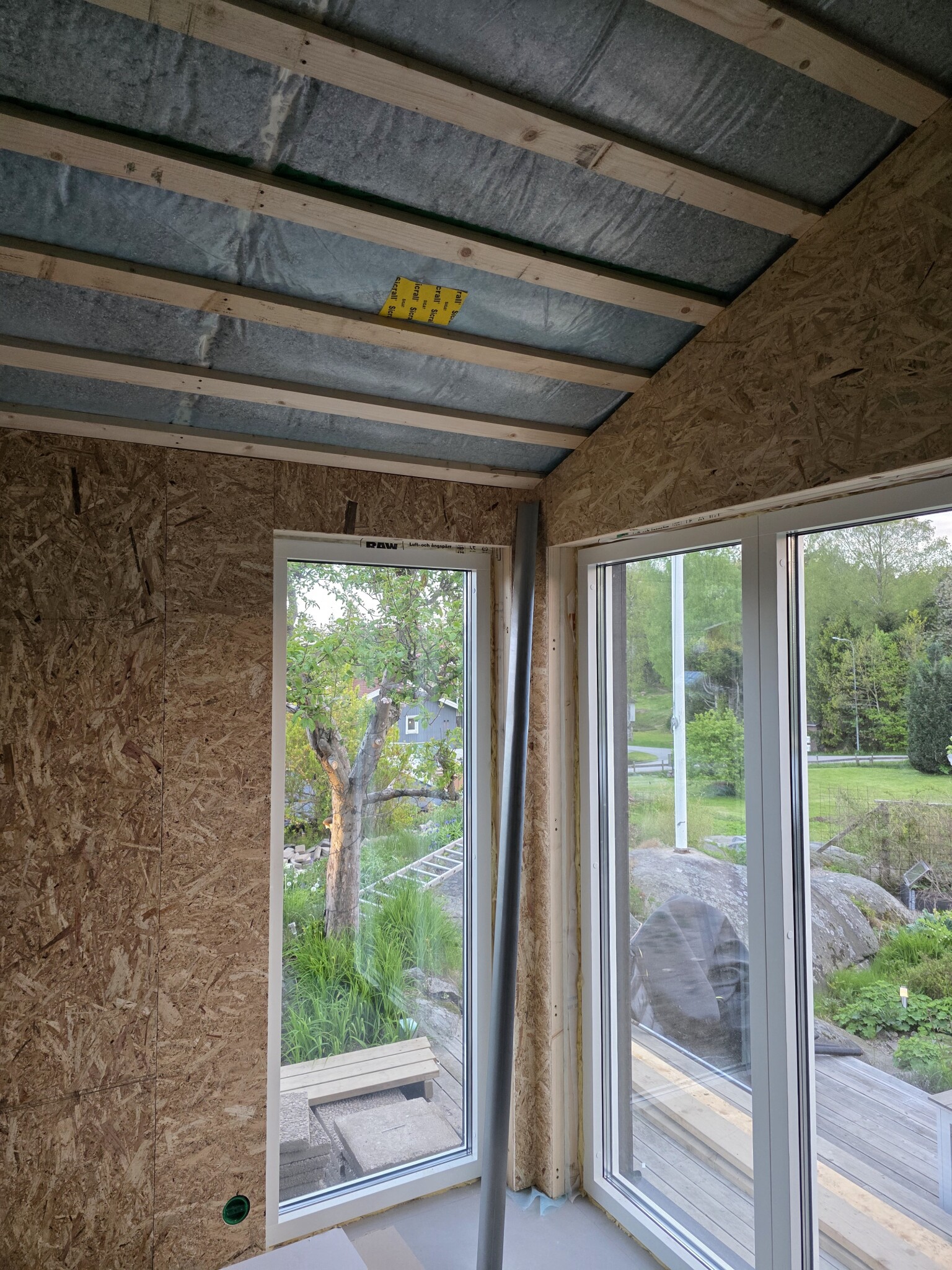

Vad brukar ni göra i anslutning mellan tak och i hörn inför gipsning?
Vi tänker foga samtliga anslutningar och förhoppningsvis skippa lister.
  • Ett rum under konstruktion med isolering i taket och spånskivor på väggarna, stora fönster och utomhusvy på trädgård med träd och gräs.

Jag monterar vikbart plåtband i vägg/takvinkel och H50 vinkelprofiler i alla rätvinkliga hörn
fribygg och 1 till
T
Lägg in kortligar mellan glespanelen i taket så att du kan skruva gipsen tätare där och sen sätt skarvremsa innan spackling.
Henrik Vamos
Byggarna hade lämnat massa färdigkapade kortlingar som de sa skulle upp i taket. Förstod aldrig vsr och varför men nu fattat att de ska upp mellan gipsen👍
