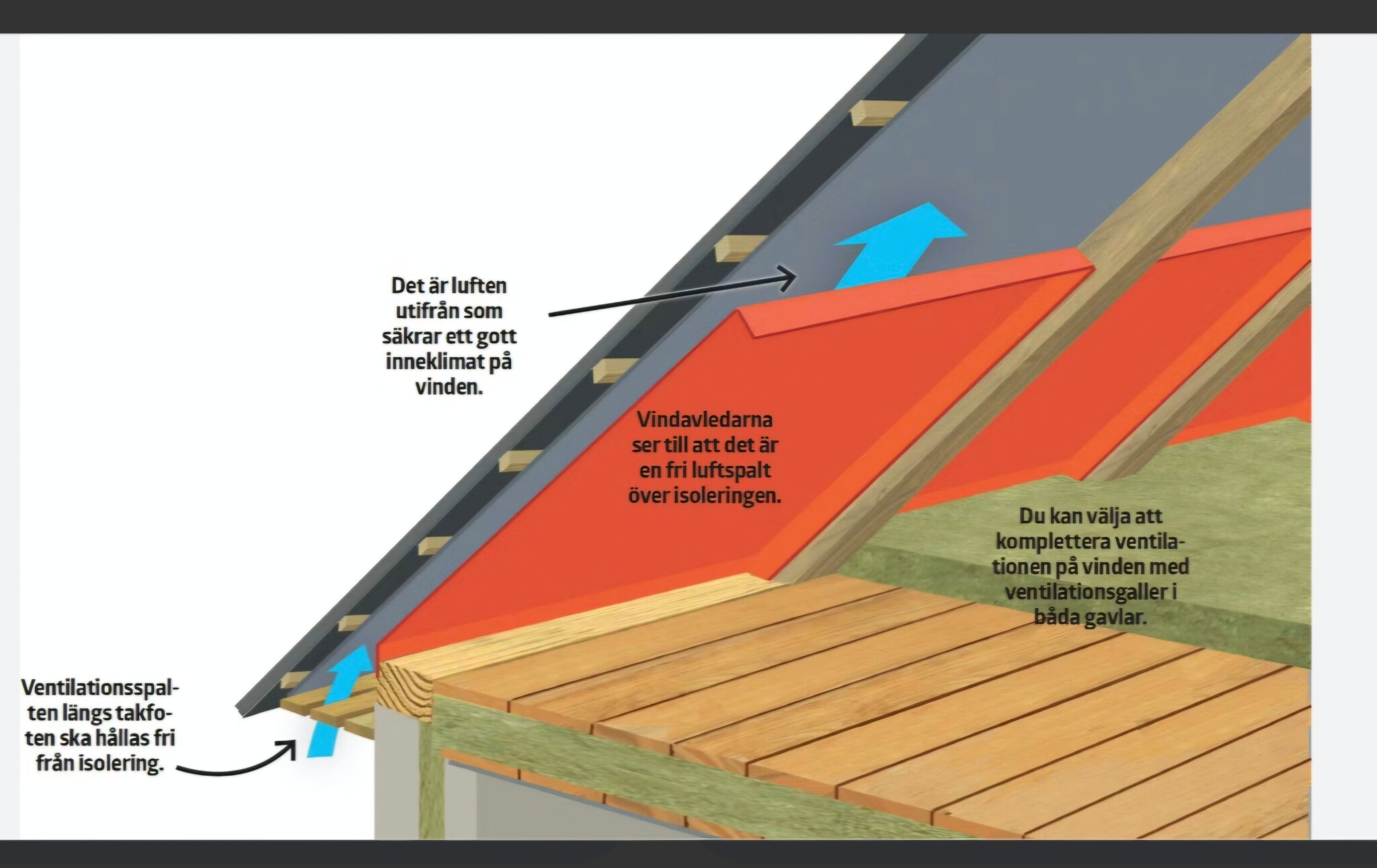

Funderar på om en vindavledare kan lösa problemet, som det är nu krockar varmen och kylan direkt vid takfoten.
Om man monterar avledare/luftspalt borde det bli ett stabilare klimat i vindsutrymmet och därmed mindre kondens.

Hej har samma i ett hus som tidigare värmdes med oljepanna och murstock men som nu har fjärrvärme. Ingen ångspärr i ett så gammalt hus. Att tilläggsisolera kommer, som många skriver, leda till att vinden blir ännu kallare och mer fukt kan kondensera. Lösningarna är nog många, så här gjorde vi:
Eftersom vi ville tilläggsisolera och inte riva slla innerväggar och innertak för att sätta upp ångspärr så satte vi in ett FTX i huset som ger magisk inneluft vilket känns bra med små barn i huset och mindre fuktpåverkan på vinden i och med undertryck. Spikade upp lite nya plankor i de mest drabbade områdena på vinden och de har inte fått något nytt angrepp så det verkar ha funkat för oss. Tror absolut att du kan sanera själv men att tilläggsisolera utan att fundera på hur bostadens fukt kommer upp på vinden är nog inte det bästa.

Att täta vindsbjälklaget mot luftläckage upp mot vinden är viktigare än allt annat som diskuterats här. Ev "ångbroms" (dvs mer eller mindre diffusionstät folie) är inte lika viktigt i våra normala bostäder med måttlig fuktbelastning. Sen ska man såklart se till att huset ventileras på ett bra sätt oavsett tätning av fönster mm. Och det är ofta enkelt och billigt att lufttäta upp mot vinden.
