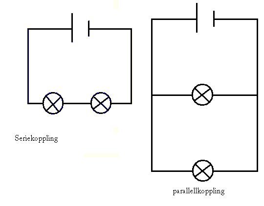

Vi ska byta ut trädgårdsbelysning som går runt tomten, seriekopplad antar jag. Jag har köpt en ny lampa att testa med (en Ifö electric). De gamla lamporna är jordade, men den nya saknar jord (men har dubbla fyrkanter och en triangel med F i).
Frågan är hur jag ska göra med den befintliga jordkabeln. Kan jag skarva ihop jorden som kommer till min lampa med jordkabeln som fortsätter till nästa lampa (som inte är utbytt). Då borde ju de gamla lamporna vara jordade samtidigt som den nya är inkopplad med bara "strömsladdarna"? Tänker jag rätt?
Det går bra att skarva jorden i en wago / kopplingsplint eller dyl.
fast lamporna är nog parallellkopplade.
Tackar så mycket!
