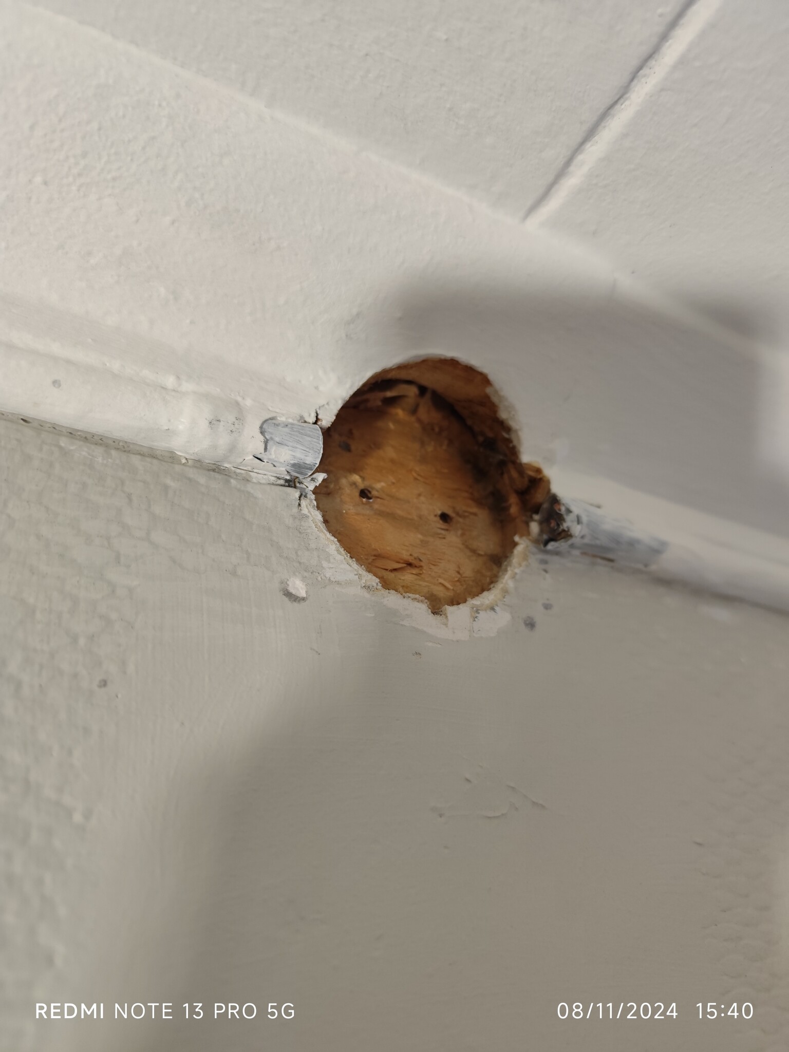

Hur ska jag fylla detta hål efter en gammal kulodosa/kopplingsdosa (50-talet) Vill göra det så osynligt som möjligt. Det är ju liksom både en list och rak vägg. Det känns lite klurigt. Nån som har bra tips?

Slöjda en träbit med rätt form. Tyvärr är jag mer elnisse än träslöjdare så jag kan inte ge några tips om träarbetet.
(Kulon är klippt i andra änden också?!)
Japp.Klippt å säkert
Som slöjdare hade jag nog byggt upp det lager-på-lager genom att limma+spika på träbitar. En grund "puck" för att fylla ut väggen, sen en kil för listen längst upp samt en bit rundstav. Spackla, slipa, måla.
Kulodosa i porslin då som satt där, varför inte sätta tillbaka den, spackla och måla in den. Kablarna är ju inmålade och syns. Annars en sned träbit och att spackla flera ggr.
Etr mindre pedantisk alternativ kan vara att skära/slipa fram rätt bitar av cellplast från typ Panduro och spackla in. Men för mig skulle det ta emot lite att inte laga trä med trä.
Det låter avancerat men skulle säkert bli bra.
Dosan gick sönder. Funderar på att köpa en "ny".
Som vanligt så är dom sprukna i botten där skruvarna sitter eller att färgen runt håller emot. Inga billiga att köpa nya, men håll koll på dim av dom kan skilja en del, men finns spackel. Kanske någon på forumet har och bistå med eller sälja.
Jag hittade en på Tradera men nu har jag spacklat. 😱

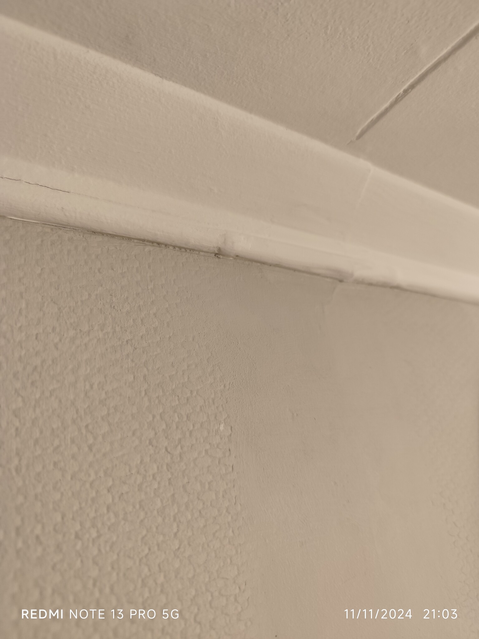

Tar emot alla tips.
Bättre än såhär blev det inte. 🫣
