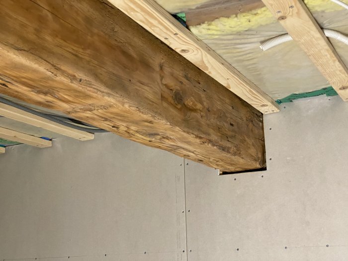

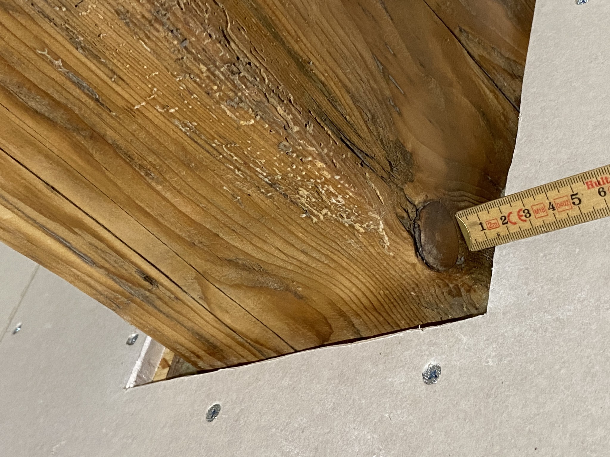

Har aldrig spacklat innan och började först läsa på om det tidigare i veckan. Vill tro att jag har en ganska bra bild av hur jag ska gå tillväga för att spackla gipsskivorna jag precis satt upp men vad jag ska använda till gliporna runt balken har jag inte koll på.
Tar tacksamt emot tips från kunniga! Gliporna är ~1-2cm stora. Jag kommer troligtvis att sätta dit målarfilt/renoveringstapet också när det är dags.
  • En träbalk ovanför nyinstallade gipsskivor med synliga glipor på cirka 1-2 cm där balken möter gipsskivan.
  • En träbalk möter en gipsskiva med en glipa på ca 1-2 cm och ett mätband visar avståndet.
Jag hade kört på fogskum, sen spacklat, sist hade jag kört med akrylfog. Ska du tapetsera så skit i akrylfog.

Peter2400 Peter2400 skrev:
Hade bottnat med fogskum om det är väldigt djupt, sedan spacklat upp resten med något ultralätt spackel. Den här eller one strike filler,
[länk]
Tack, det spacklet ser lovande ut!
Hade nog gått på gipsbruk eller relecta filler eller onestrike filler. Alla 3 är lättjobbade.
LoweW och 1 till
LoweW
Ska kolla upp alla du nämnde, tack!
