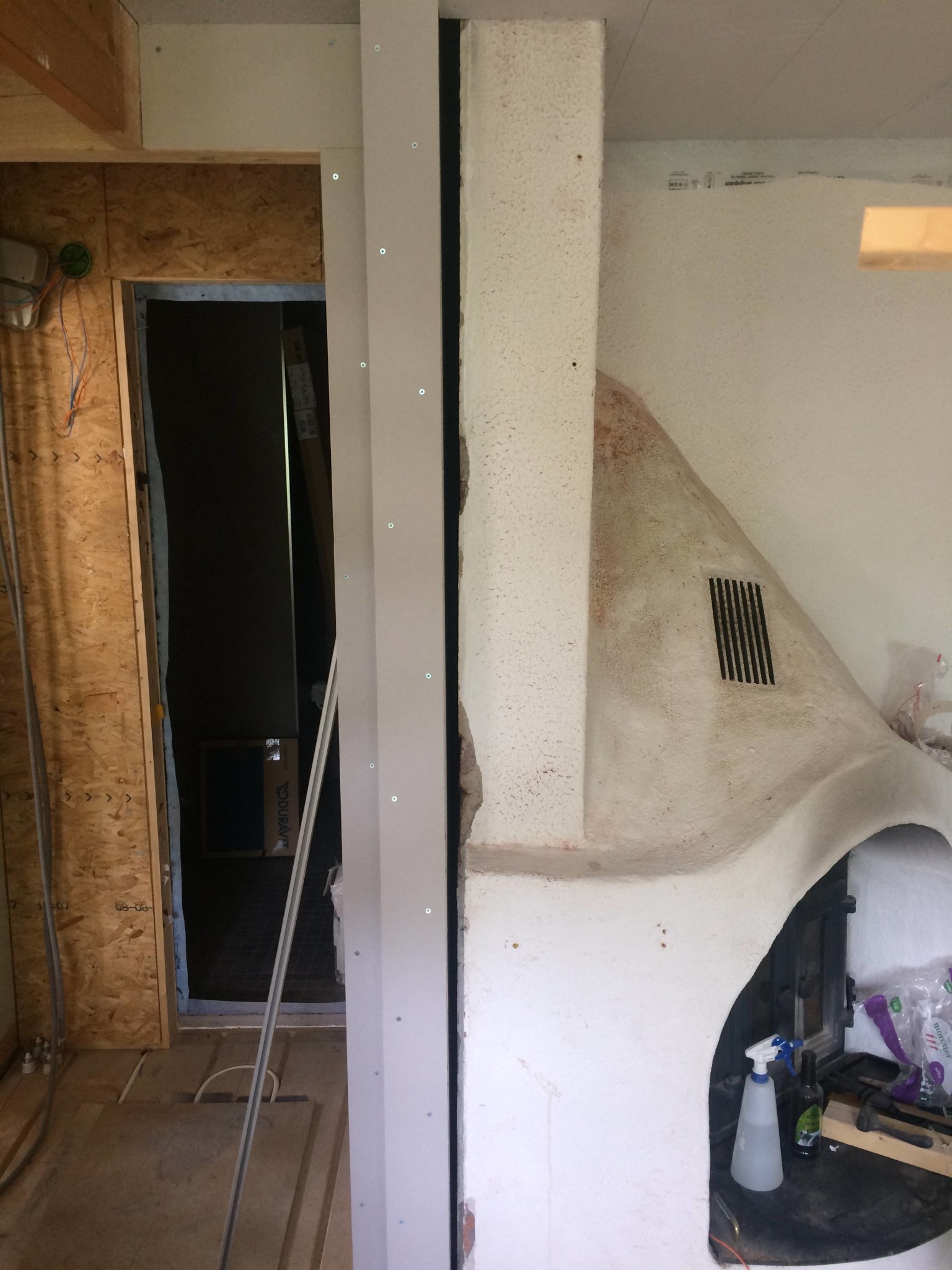

Någon som har en idé hur ska kunna täppa igen glipan mellan väggen och murstocken? Funderade om man kunde trycka in lite hönsnät sedan något bruk. Men det kanske kommer spricka upp lätt? Några idéer?
Tack på förhand!
  • Glipa mellan en murstock och väggen i ett pågående byggprojekt inomhus.
Jag skulle anpassa gipset så att det går så nära murstocken som möjligt och sedan lägga i latexfog. Ingen aning om det är den bästa lösningen. Skadorna på murstocken får du putsa upp. Alternativt kan du göra ett mellanlägg och putsa upp murstocken mot väggen. Ta sen bort mellanlägget och lägg i fog.
Det kommer röra sig i övergången mellan material så en latexfog kan ta upp den rörelsen utan att spricka. Är det ett djupt hål kan du peta in isolering eller bottningslist att mur mot.
Jag håller med om att du ska foga. Skulle inte använda latex dock då den blir hård när den stelnar och kommer att spricka. Använd istället vanlig övermålningsbar byggfog med en bottningslist bakom(sikaflex eller bostic silmax är två välkända märken).
Tack för svaren! Glipan är som mest 30mm och essve fogen bygger upp till 25mm, ska man chansa ändå och använda den?

Kila i någon lämplig träbit och foga mot träbiten.
Kan du inte byta gipsremsan på väggens kortsida till en bredare så slipper du skarvar och övergångar mellan olika material som kan leda till sprickor. Gips-trä-sten kommer röra sig olika och spricka förr eller senare.

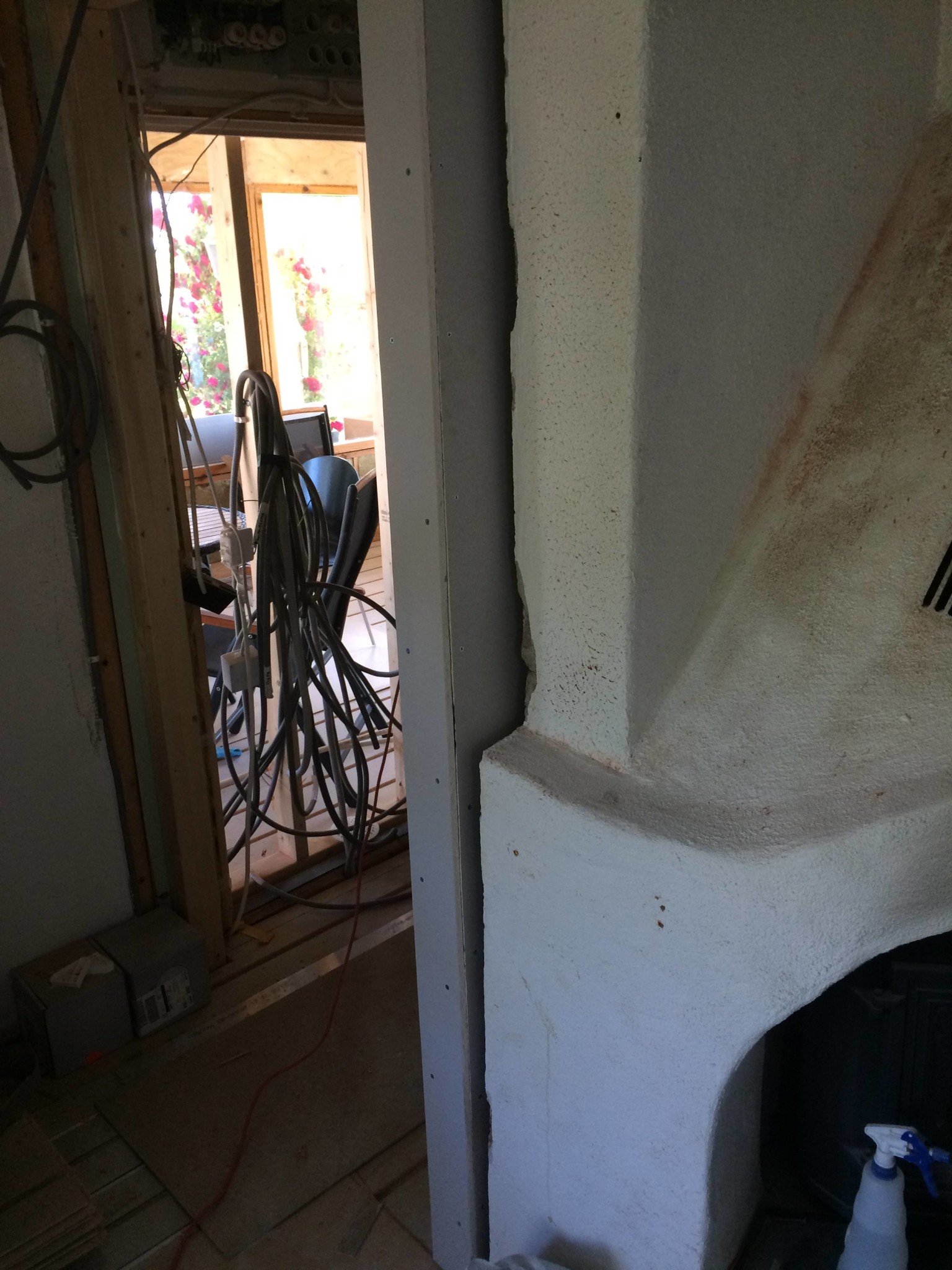

Så här ser det ut från sidan. Visst kan man kanske släppa förbi gipset över murstocken på något och foga den lilla glipan som uppstår.

Kolla först vad sotaren säger om att sätta igen där. Kan ju vara så att det måste vara ventilerat på grund av brandsäkerhet.
