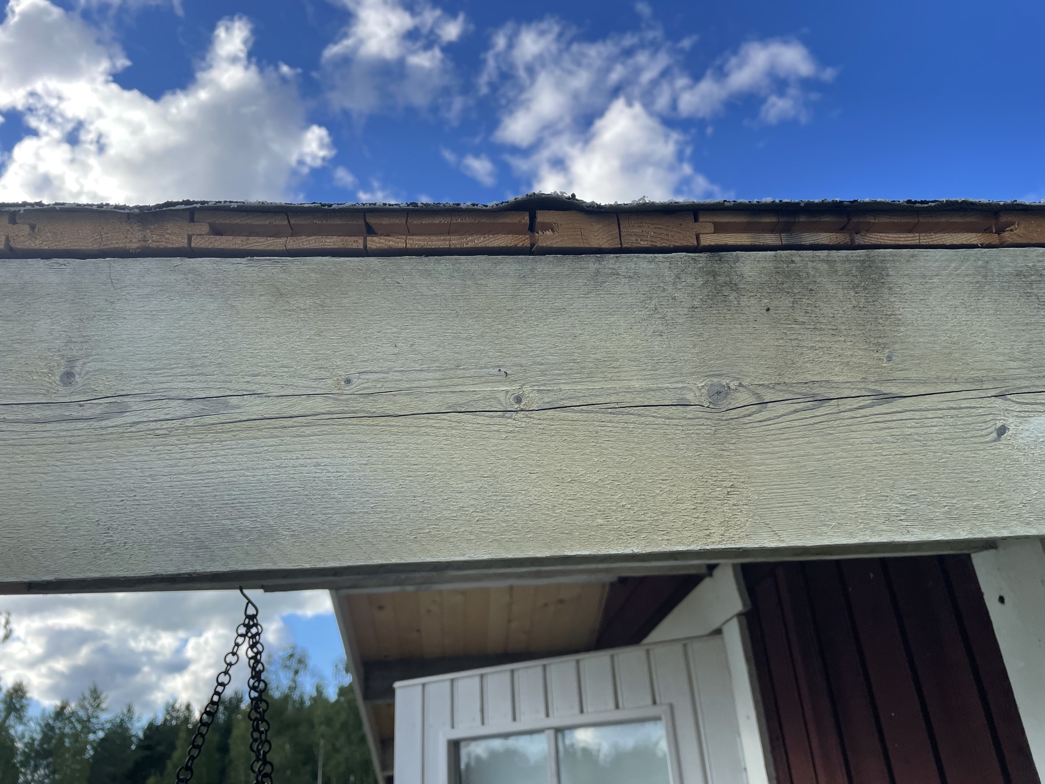

Har haft en snickare här som bytt tak på min frigga. Taket var c:a 10 år gammalt (papp), och bräderna under pappen var helt murkna. Nu har jag nya bräder o ny papp. Men tycker att avslutningen ser lite ofärdig ut. Hur gör jag här? Nybytt papp på friggatak med ofärdig kant och synliga bräder mot himlen.
Nytt takpapp på friggebod, ofärdig kant där tak möter takfot.
Men han kan väl knappast vara klar?? Eller är dealen att du ska avsluta?

Där kommer ändträt suga vatten som bara den! Saknas fotplåt.
K
Fotplåten saknas, och den skulle varit under papen.
Sen vet jag inte hur bra det där kommer bli med vindskivan och brädar över. Kommer komma in skit där och vatten så det lär bli blött under den översta brädan

Nä, det skulle vara klart så här, men t o m jag kan ju se att det inte är bra.
Precis vad jag misstänkte. Säkert därför det förra taket murknade så snabbt också.
Ja, precis vad jag trodde. Får kontakta honom igen. Hur skulle du gjort ovanför vindskivan?

Man sätter en plåt istället för vattbrädan…

Sist jag var med och gjorde liknande tak satte vi vindskiva och trekantslist innanför där vi vek upp pappen. Sen plåt över det hela. Bockade plåten enligt måtten vi hade hos lokala plåtisen mot en hundring eller två.
Nertill hade vi takfotsplåt under pappen.
Rätt eller fel, men kändes väldigt rätt.

Som beskrivs ovan. Trekantlist och sedan plåt
