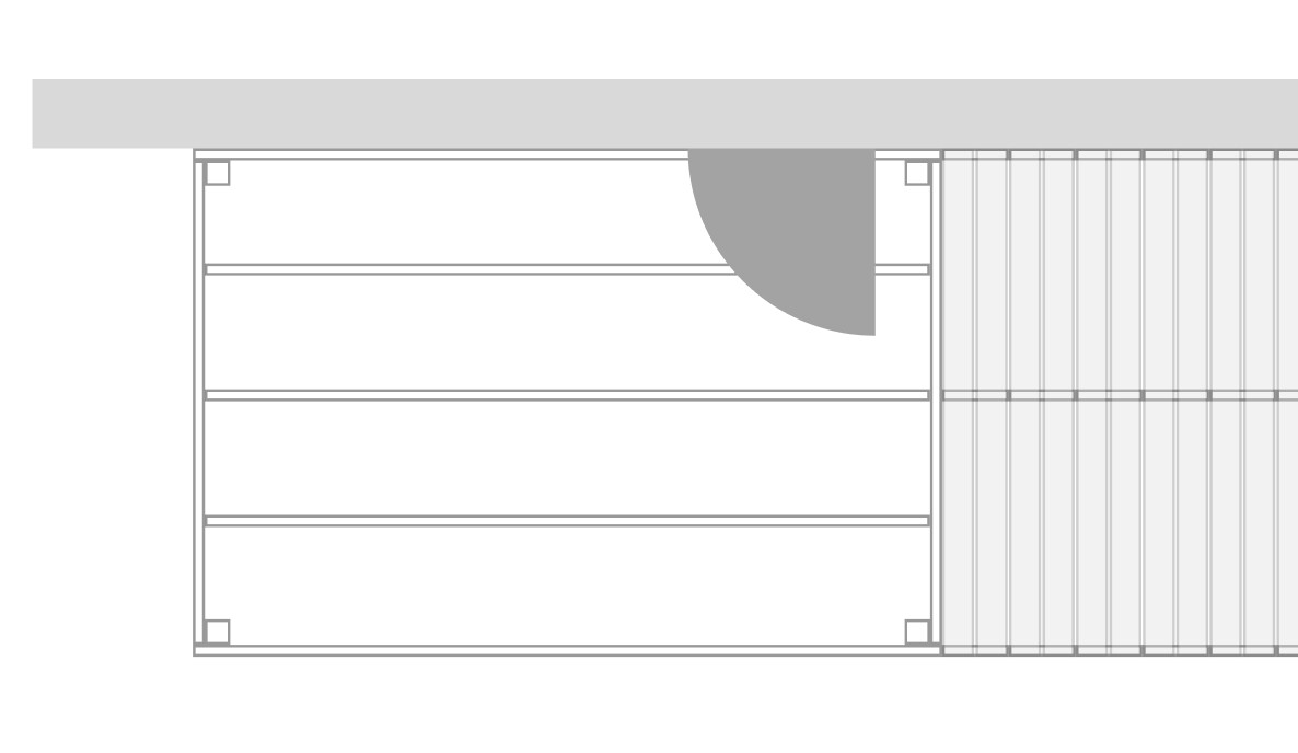

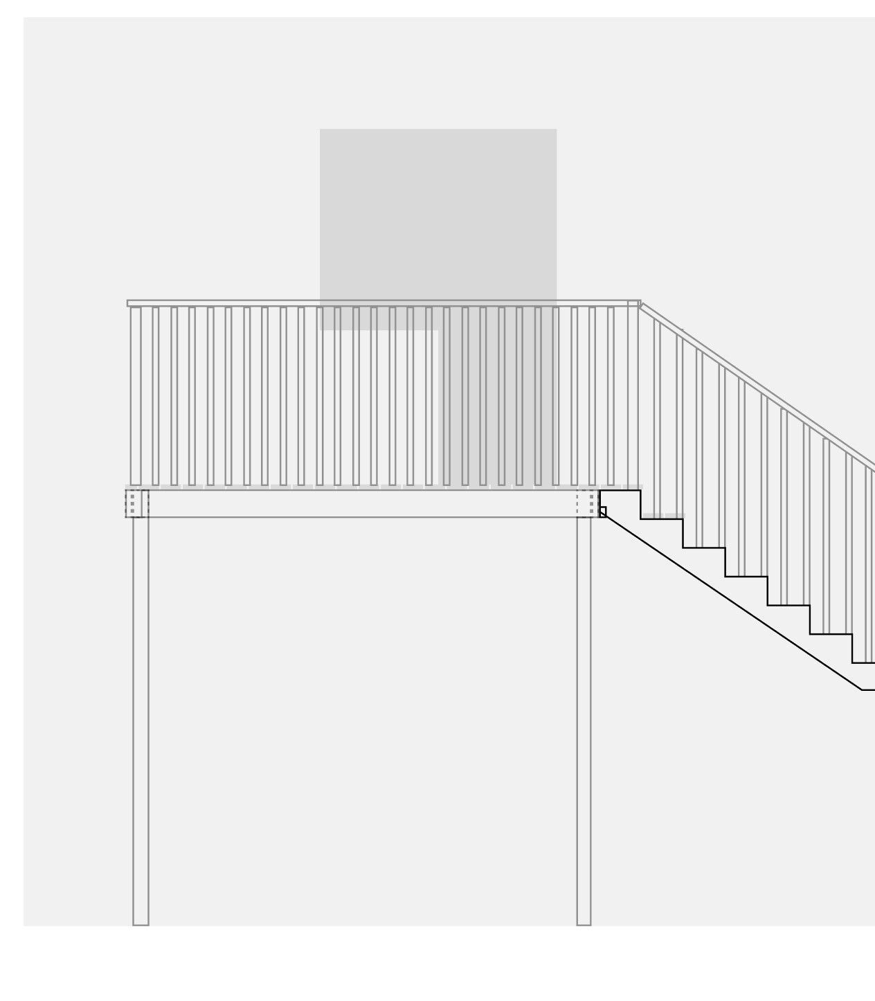

Vi har behövt riva vår gamla balkong/altan och ska sätta upp en ny. Den ska primärt bäras upp av stolpar i betongplintar men jag har också tänkt fästa den i fasaden för att ta upp horisontell-belastning. Jag står lite och väger mellan olika infästningsmetoder. Behöver man använda kemankare tycker ni eller skulle det funka med typ 10x140mm fasadplugg från t.ex Essve? Eller t.om lättbetongskruv?
Måtten på den nya balkongen är 260cm bred och 180cm djup och en trappa som går ner till marken. Har bifogat två illustrationer på hur konstruktionen är tänkt. Tack på förhand!

Glömde skriva det 😅 Det är ett hus byggt 1950 i lättbetong med puts på. VI vill undvika att ha korsstag om vi verkligen inte måste då sitter ett fönster mitt under balkongen. Vi har tänkt ha kortare reglar i 45-grader mellan stolpar och bärlinor dock vilket väl avlastar en del.Demmpa skrev:
