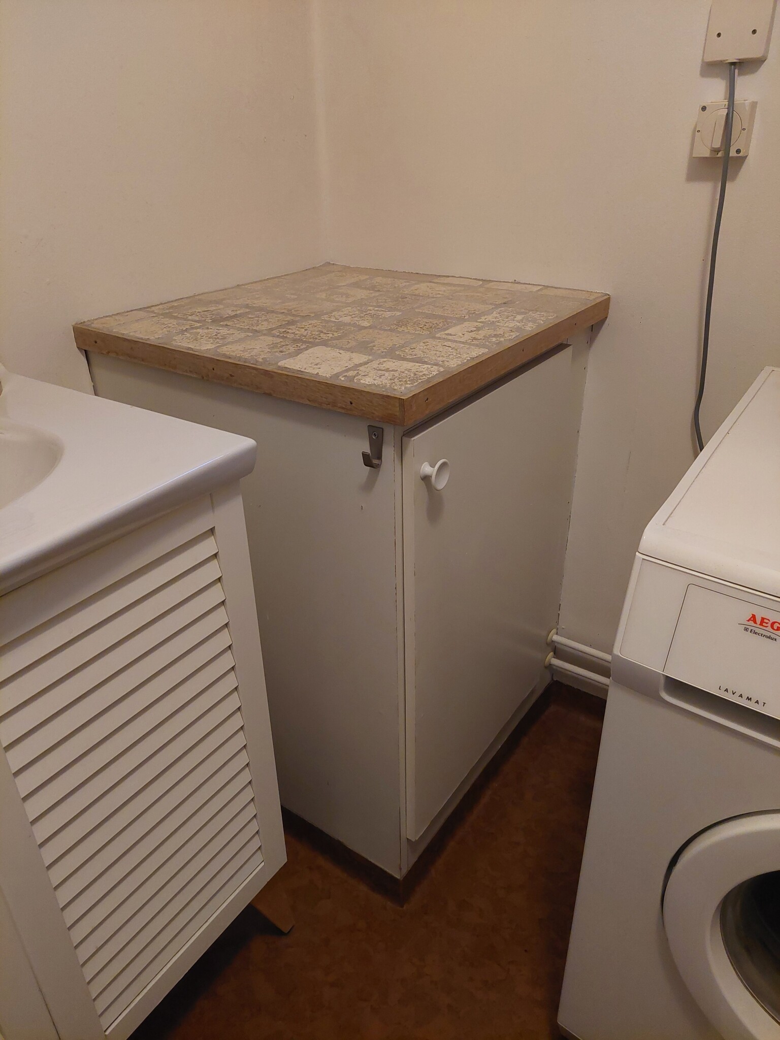

Jag behöver hjälp med idéer hur jag ska lösa detta på bästa sätt.
Jag ska renovera badrummet och vill väldigt gärna ställa tvättmaskinen på skåpet med vattenrör och vattenmätare. Varför man ens byggt in ett sånt skåp i alla hus hela bostadsområdet är en fråga i sig..
Jag har pratat med några hantverkare som ställer sig något skeptiska till att göra det då vibrationerna från tvättmaskinen kan skada tätskiktet över tid. Jag ska ha tarkett våtrumsmatta/golv på väggar och golv.

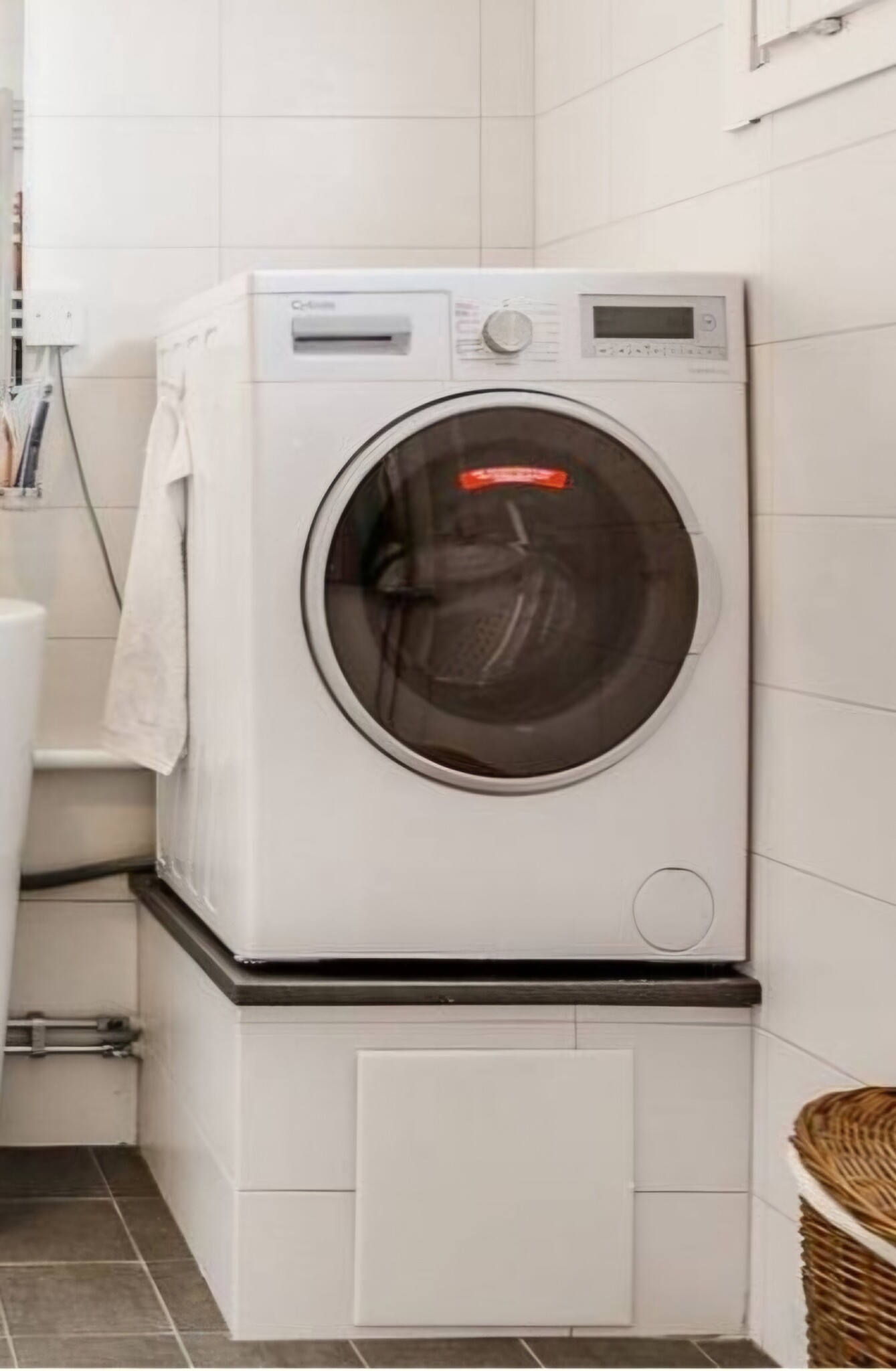

Jag har hittat en bild från hemnet från en grannes lösning som ser bra ut. Dock är det oklart hur konstruktionen ser ut och om det gjorts några åtgärder mot vibrationerna.

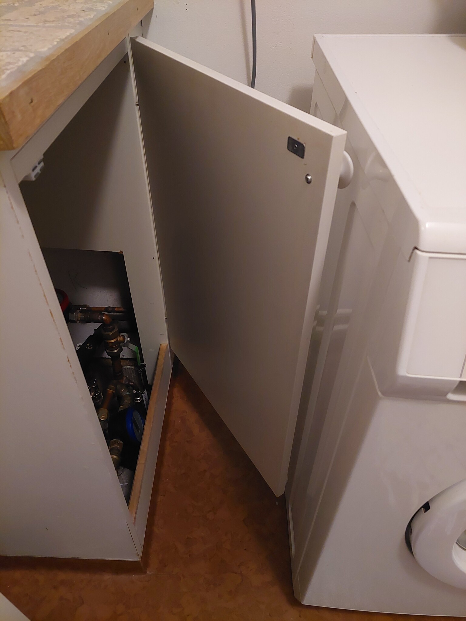

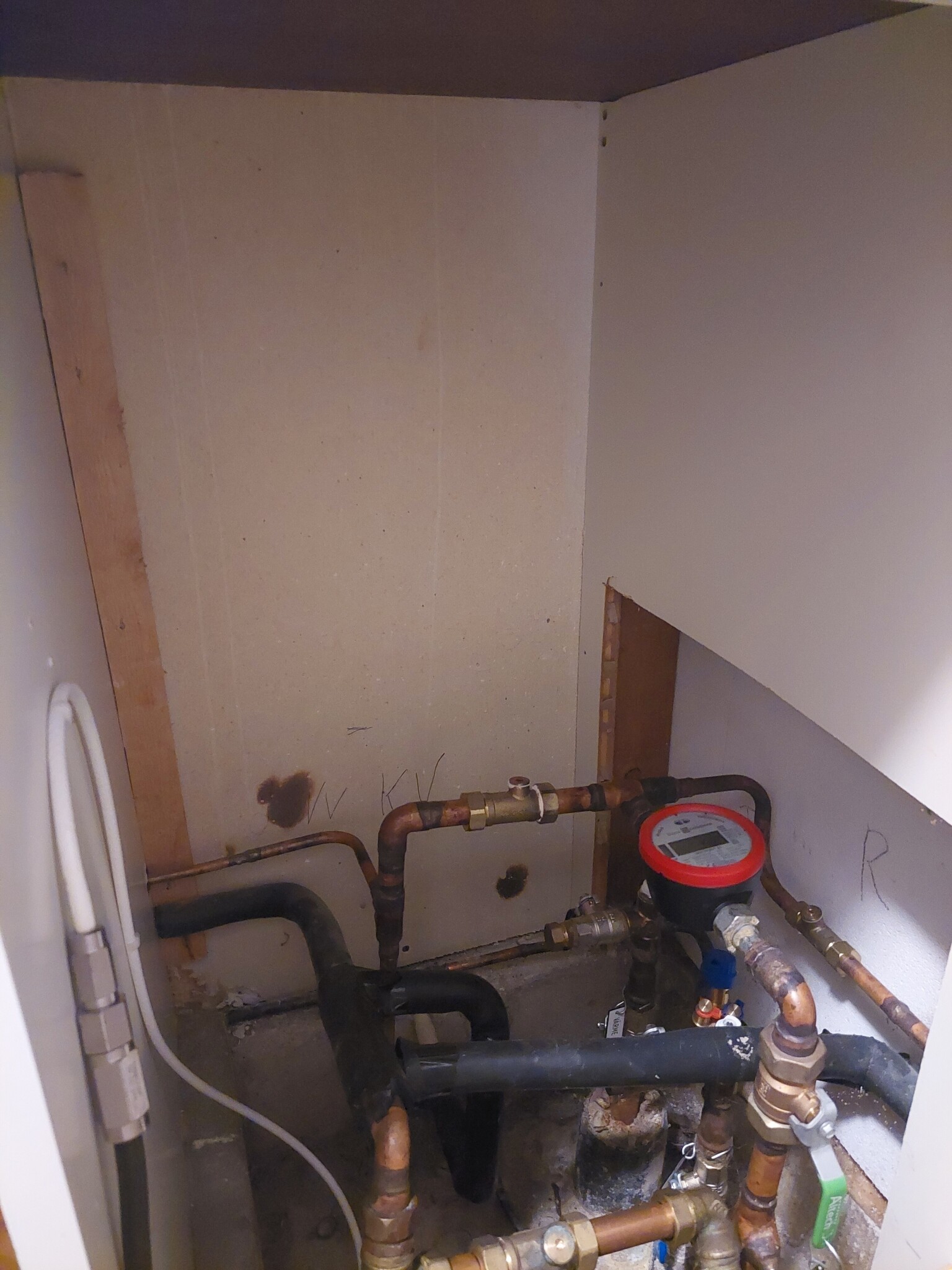

Lägger in bilder på mitt skåp i dagsläget.
Kom med era bästa konstruktionslösningar! 😄

Idag står ju skåpet där utanför tätskiktet så vad är problemet? Skulle det krävas bättre åtkomst till vattenmätaren så går det väl att konstruera något avtagbart som du ställer tvättmaskinen på. En tvättmaskin går ju faktiskt att flytta på den dagen mätaren ska bytas.
