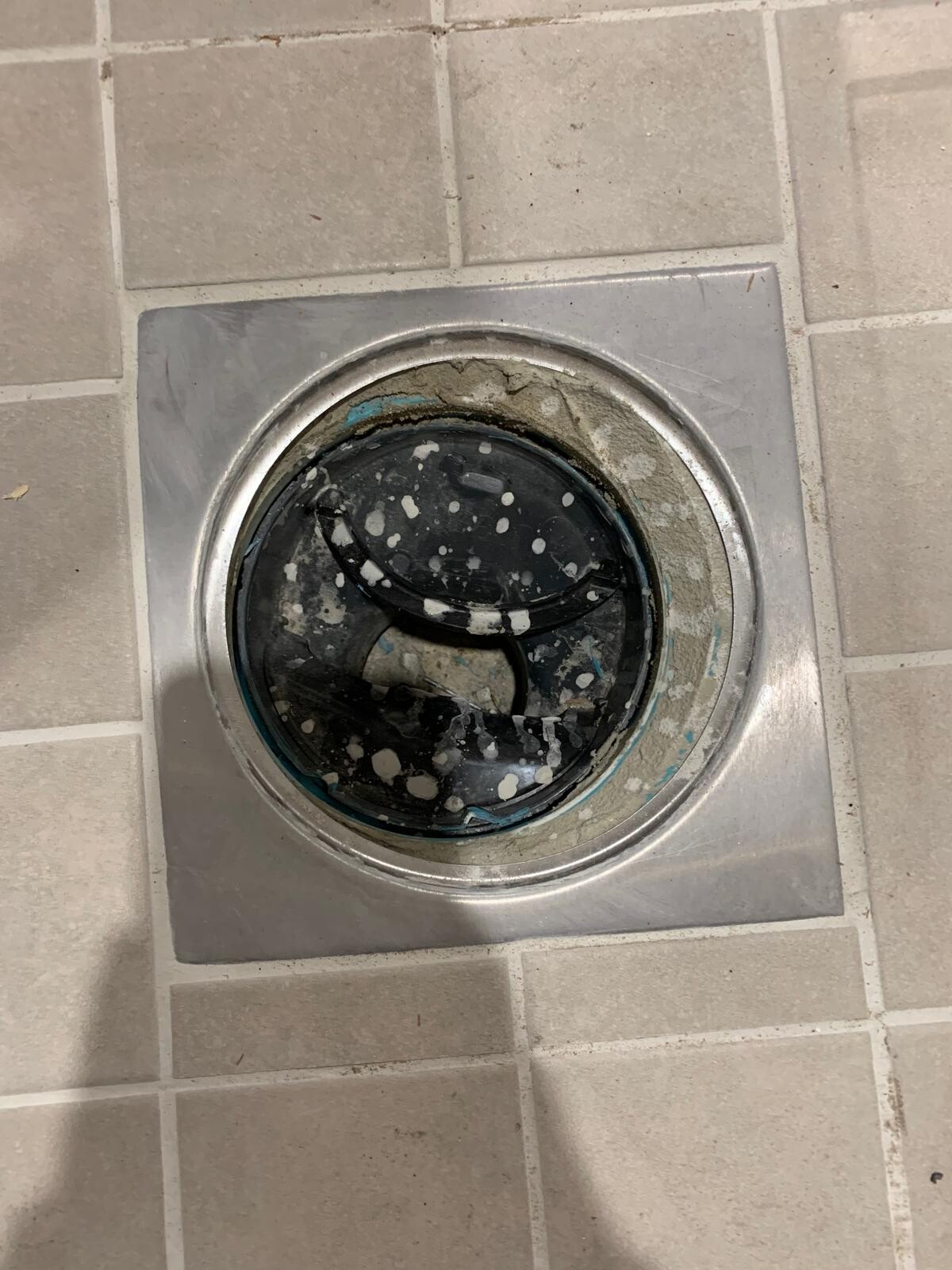

Det ser rätt ut.
Visserligen är där en diff i centrering mellan brunnen och plattorna men det syns inte när plåtsilen ligger på.
Skulle plattsättare centrerat mot brunnen så hade det troligen blivit en 2 cm remsa vid en vägg och det hade man alltid tittat på.

Tack för svaret. Tänker bara att det är svårt att hålla rent ...smuts samlas på cementen eftersom brunnen finns i duschen.L Leif i Skåne skrev:

Det vi kan se ser OK ut.
Men det vanligaste felet kan vi inte se. Man behöver närbilder snett uppifrån, helst med vattenlåset upptaget. Det finns en klämring i brunnar man ser övre delen av den där det blåaktiga tätskiktet försvinner ned i brunnen, Ringens funktion ärt att klämma brunnstsmanschetten (en gummiduk som finns under den blåaktiga folien) mot brunnens insida. Det är den krtiska punkten där kanten av tätskiktet är klämt. Enl reglerna skall duken vara skuren precis lagom så att ringen klämmer den mot brunnsväggen när ringen trycks ned i brunnen, men den får inte komma in under ringens undersida. För då kan inte ringen nå ned till sitt korrekta läge. Brunnen och ringen är svagt konisk så trycket mot tätskiktet blir högre ju längre ned ringen trycks ned.
Ett förvånansvärt vanligt fel/fusk är att manschetten skurits på fri hand (finns en skärmall som hör till systemet), och då blir felskuren så att den kommer in under ringen.
I praktiken blir det nog ganska tätt ändå, annars skulle mängden vattenskador vara enormt mycket högre. Men det är ett formellt fel, som ex. påverkar om försäkringsbolag vill ersätta i händelse av en skada (ersätter inte om utfrandet inte är fackmannamässigt), Tag lite närbilder där man ser nedre kanten av klämringen.

Tack! En fråga till: borde inte bruket, runt själva brunnen behandlas på ngt sätt så att ytan skall vara jämn och inte suger in vatten och smuts. Bakterier frodas och det börjar lukta.H hempularen skrev:Det vi kan se ser OK ut.

Under fixet vi ser finns tätskiktet. Många plattsättare gör som här att ha fix på tätkiktet fram till brunnen. Det skyddar tätskiktet från skador.
