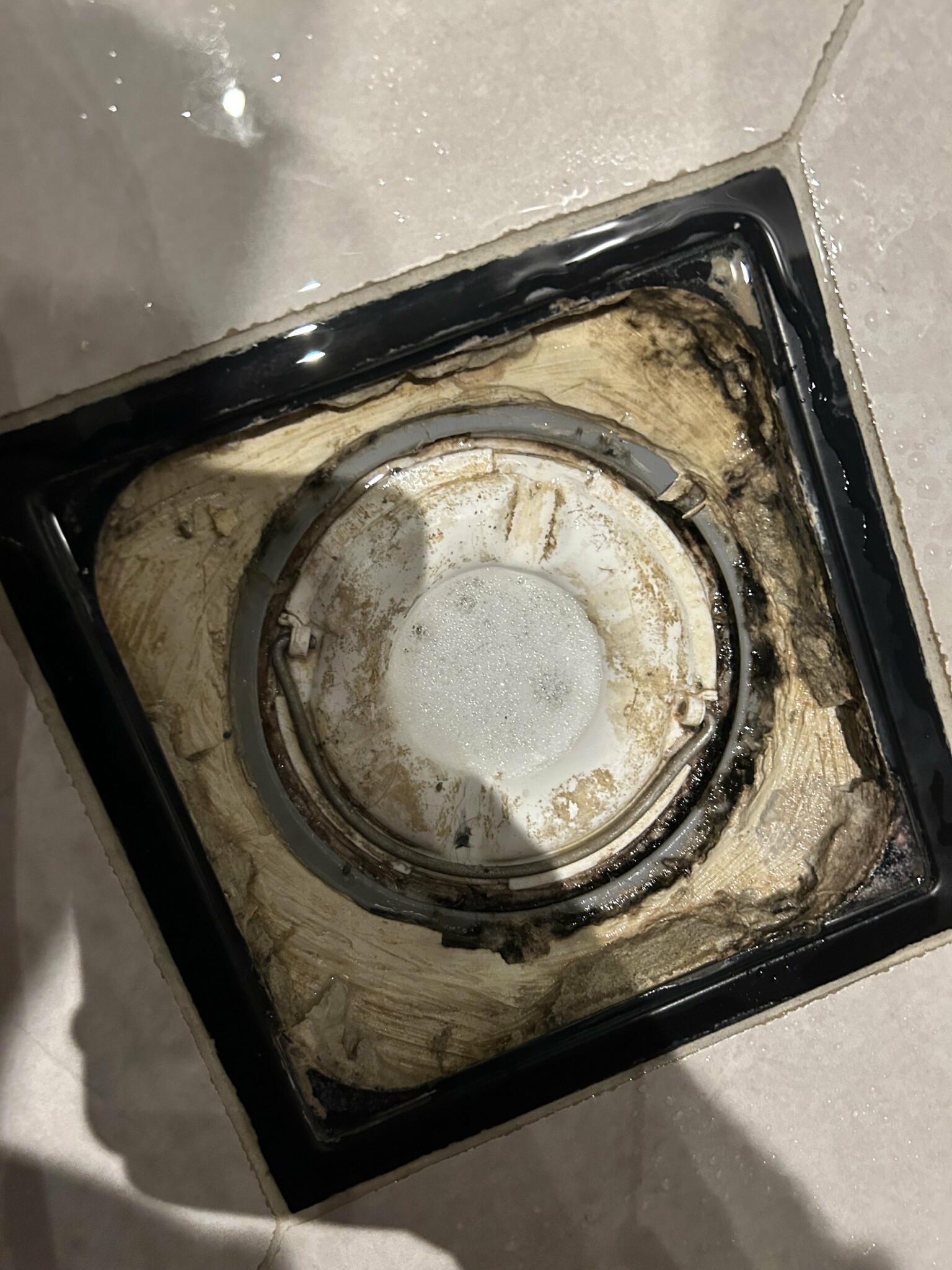

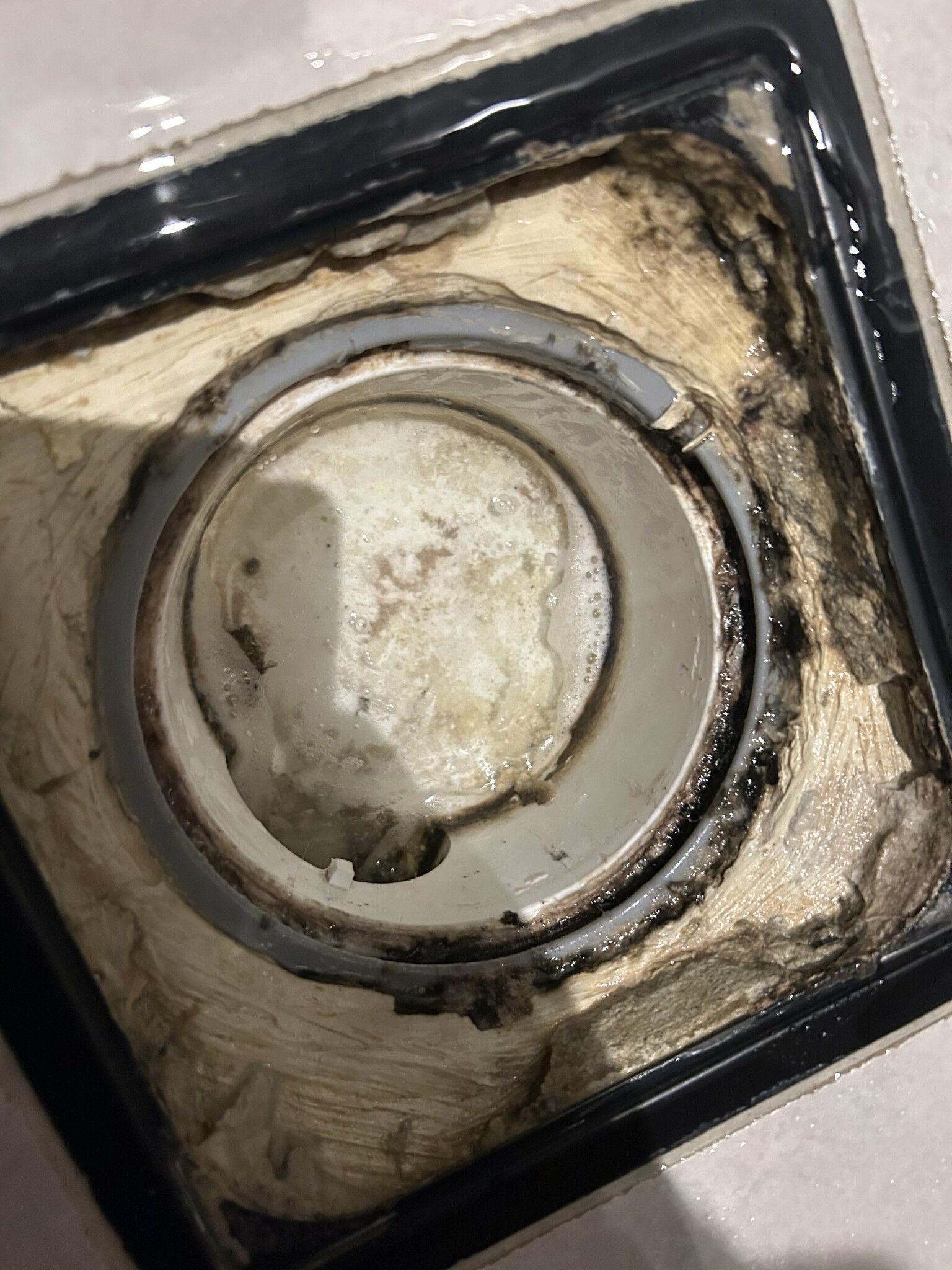

Det är väl normalt att täcka manschetten med fix för att skydda den men om det är manschetten som sticker ut under den grå klämringen är det inte alls bra.
Golvbrunnen ser ut att ligga djupt. Har man gjort en "fuskrenovering" genom att lägga klinker ovanpå klinker?

Kladdigt gjort men inget märkligt att täcka fuktskyddet för att skydda detta.
Dock dåligt att man kapar plattor och sen sätter dit dem utan att putsa ner kanterna så man slipper se dessa flisade kanterna. ;(
