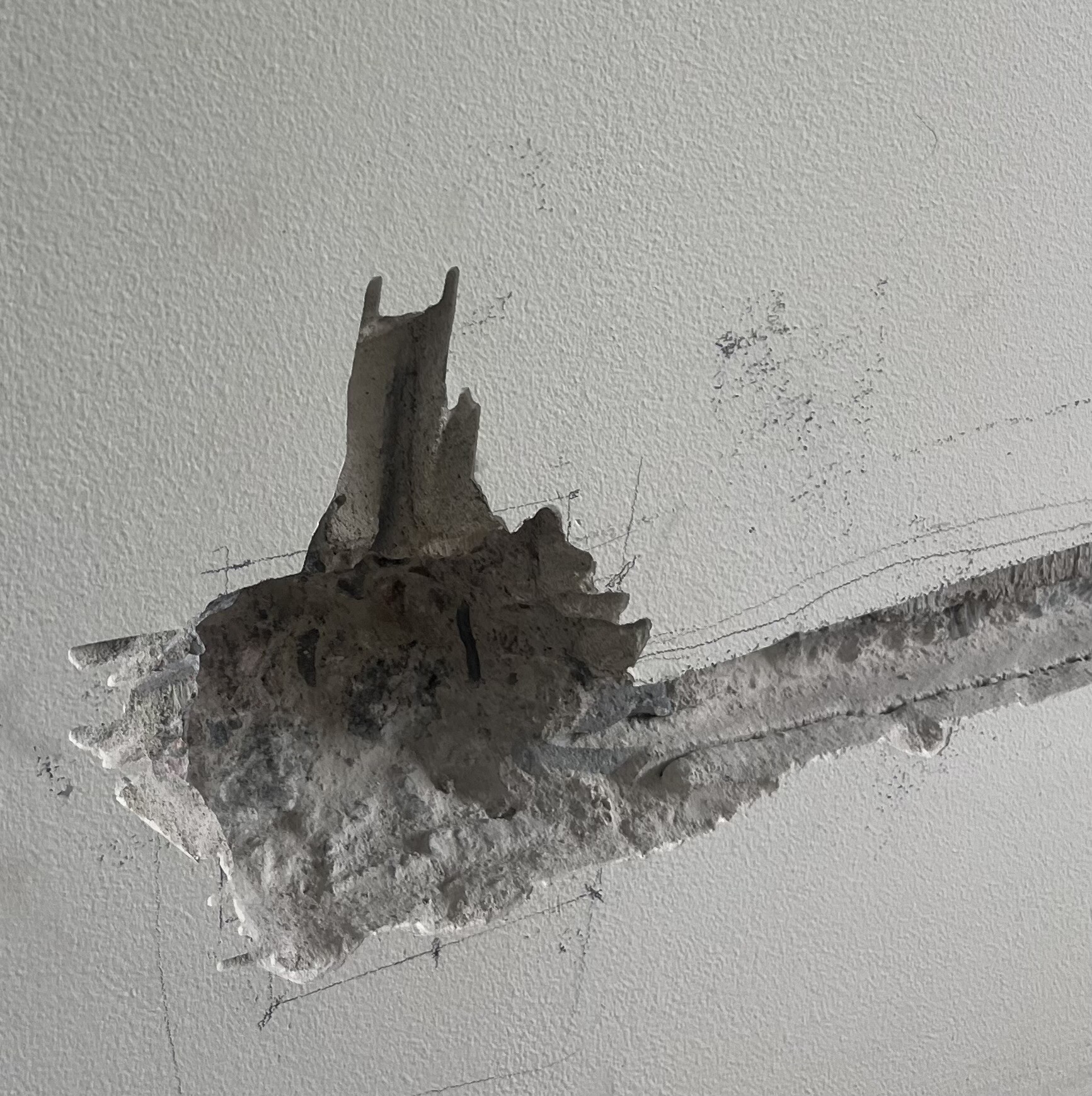

Hej! Vi har fräst ett spår för el, ca 20 mm djupt och gjort hål för eluttag på ca 70mm djupt. Vad ska jag använda för att fylla hålen när kabel och dosa är på plats?
Väggen är bärande och gjord av betong men rätt stora stenbitar it. Ska jag använda cementbaserat lagningsbruk?
  • Ett hål och en skåra i en betongvägg, förberett för elinstallation med synliga stenmönster och ojämn kant.
Vanligt kalkbruk duger, fukta med blomspruta, slå i lite i hålet och sätt dit dosan putsa på djupet ( en bra sak är att fylla dosan med tidningspapper vid slabb med bruk ) Rören putsas in direkt och blomspruta som fukt. När det brunnit en del, så skrapa ur så det blir en gropp där du putsat. Då går det bra att spackla så en jämn yta blir.
