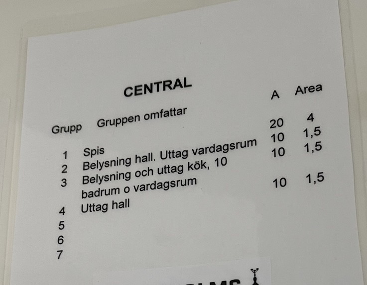

Håller på att renovera köket men vet inte hur elen optimalt bör fördelas.
Har ett befintligt uttag på 20A men problemet är att jag har införskaffat mig en induktionshäll (2 plattor) på 16A och ugn på 13A. Kan båda dessa kopplas på samma uttag och man får ha i åtanke att inte köra fullt ut eller skall en ny 16A grupp dras fram? Problemet då har jag förstått är att huvudsäkringen i källaren kan gå istället då jag antar att jag har 25A in till lägenheten?
Resterande vitvaror (kyl/frys halv + 45cm diskmaskin + köksfläkt) tänker jag kopplas in på grupp 3.
Hur hade ni löst detta? För att klargöra så kommer jag inte pilla med elen själv utan det får en elektriker göra. Kommer självklart även höra med elektrikern vad han tycker men vill få lite input innan.
Tack på förhand!

Om en lösning ska till här så handlar det i så fall om att dra in trefas i lägenheten, dvs höra med föreningen/styrelsen om det finns sådana möjligheter eller planer.
Som du har det nu är du starkt begränsad. Du kan köpa hur många maskiner som helst, men du är starkt begränsad i att använda dem samtidigt. Det är något du själv måste hålla koll på så att du inte löser mätarsäkringen som kanske finns bakom en låst dörr i källaren.
Det betyder att du tänker helt rätt - att du får använda de grupper du har och inte installera inte fler grupper, för det ökar bara risken för att bränna mätarsäkringen. Häll och ugn bör därför samsas på samma gruppledning.
Borde det inte finnas någon mätare på marknaden som visar momentanförbrukningen som kan larma när man överstiger en viss effekt?Bo.Siltberg skrev:

Jag brukar använda befintlig 20 matning, och någonstans vid hällen sätta en 10, 13 eller 16A säkring i en egen liten kapsling som går med 3g2,5 till ugnens uttag.V Vickevoff skrev:
Man får hitta något ställa den kapslingen med säkring får plats, men ändå går att komma åt (samt gärna gå att lista ut var den är).

Din elmätare i källaren bör vara modern med en HAN-port. Då kan du skaffa utrustning som läser av den.V Vickevoff skrev:
https://www.byggahus.se/forum/threa...rt-han-port-manga-namn-verkar-florera.384608/
Jag är dock inte insatt i detaljer, men troligen är detta den enklaste och billigaste lösningen.
Gäller bara att det går att kommunicera mellan elmätaren och din lägenhet.
