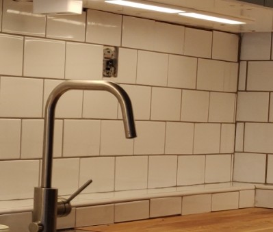

Nytt kakel på köksvägg med modern köksblandare och underskåpsbelysning.

Ovanför kranen vid eluttaget kan man undra vad som hände. Likaså nere vid bänken.
Och att hörnet har typ upp till en cm höjdskillnad mot varandra.

Till och med lösningen med eluttaget är fel. Man börjar tro att det är ett skämt

På bilden ser man både ett eluttag (vitt, sitter i överskåpets undersida) och en öppning i kaklet, som är en dimmer som på bilden saknar täcklock och vred.
Vilket "eluttag" syftar du på?
Det på väggen ska ut i liv med kaklet.

Normalt tar man bort eluttaget, monterar en "hole in one" där och sätter kakel som vanligt och använder en dosfräs men för kakel och borrar upp ett nytt hål till eldosan. Nu ser de ut som de har kaklat runt det befintligt uttag. Det kan bli problematiskt att byta eluttaget samt de är inte säkert att de yttre höljet på uttaget går att montera tillbaka då kakel bygger några mm. Oavsett är det en udda lösning

Tja normalt sätt kan man väl mäta ut och ta hålet INNAN man sätter den plattan, går plattan sönder slipper man en massa mer jobb. Så gör jag iaf ;)
