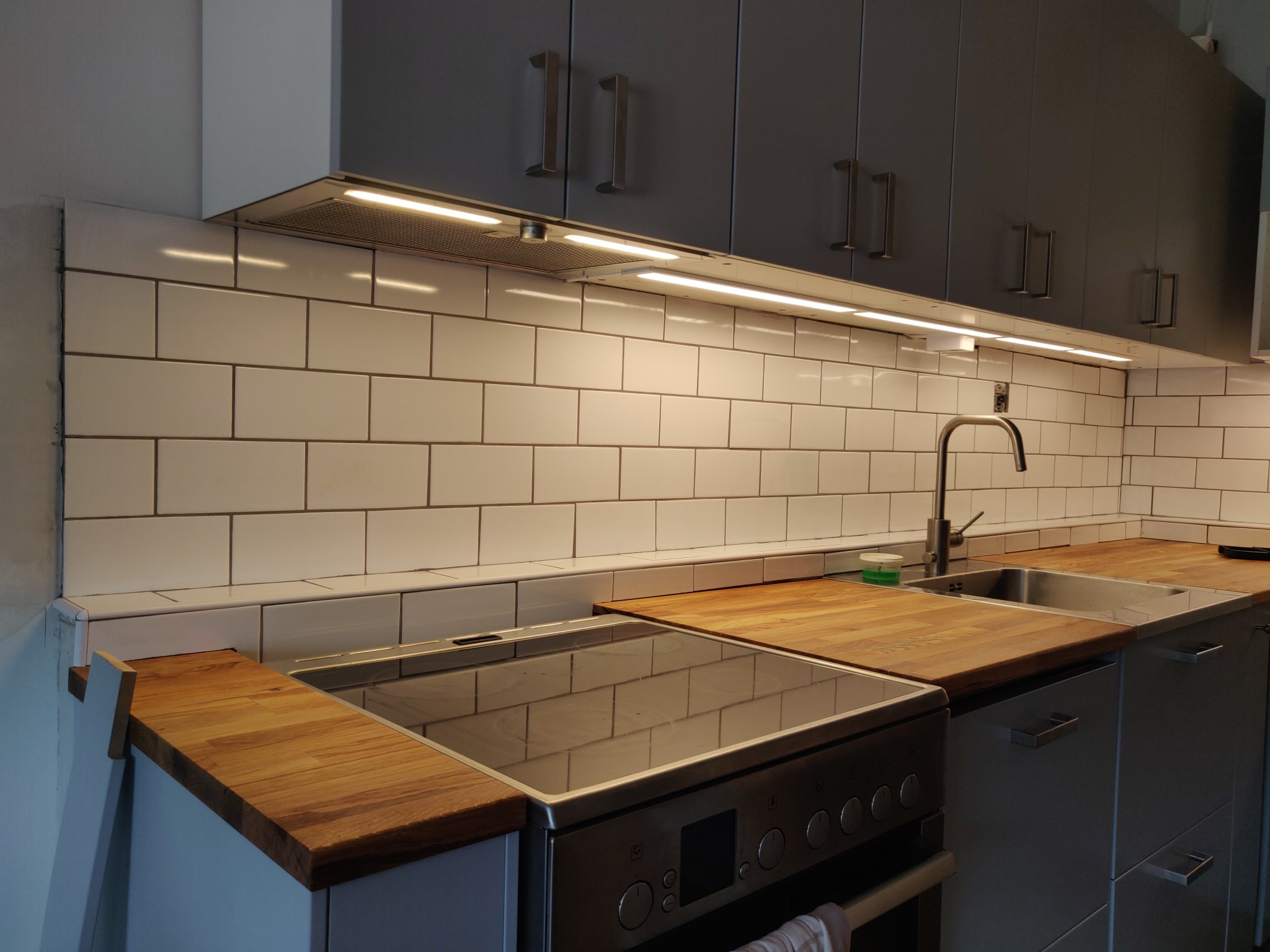

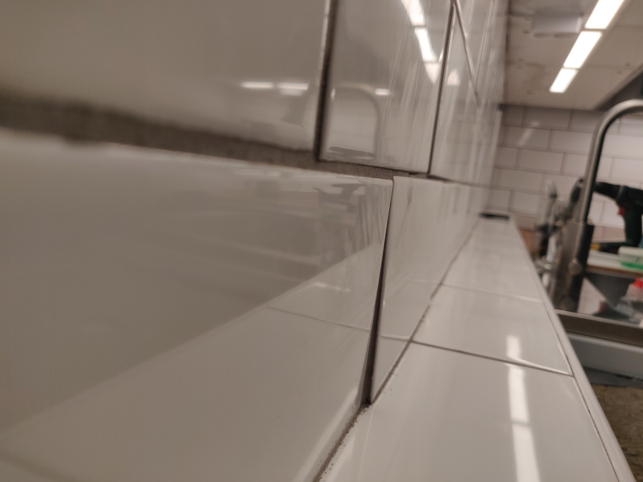

Hade precis en hantverkare här som kaklade köket. Jag var hemma hela tiden men pysslade med annat och nu efteråt förstår jag inte varför jag inte kollade noggrannare innan han gick. Han kommer visserligen tillbaka för att lägga silikon men jag vill bara ha någon annans åsikt. Vad är ert helhetsintryck? Framför allt undrar jag om hörnet måste se ut som det gör. Dels att linjerna inte möts och att det är så många småbitar. På ett flertal ställen är det hål i fogmassan, bl a bakom kranen. Är det inte risk att det kommer in vatten där? Plattor ser ut att sitta snett.

Ja, frågar du mig så tycker jag det ser för jävligt ut. Hoppas du inte redan betalat den där hantverkaren, även om han var billig.

Jag är ingen kakelsättare men det där är inte okay!
Du måste se till att få det där nedplockat och uppsatt av någon yrkeskunnig

Så ska det absolut INTE se ut! är uppenbarligen en total amatör som gjort det,hade inte betalat en spänn för det resultatet,man får ju yrsel av att se på eländet:geek:

Hörnet ser hemskt ut tyvärr.

Ärligt det är det värsta på länge jag sett.

Slängt ut packet och betala inte en krona! Plattsättaren måste varit hög eller minst sagt bakis för att orsaka det där.

Vatten är väl det minsta problemet.

Hur gör man förresten för att undvika kaoset i hörnet? Jag föreslog faktiskt att han skulle börja kakla därifrån och utåt, men han sa att det var fel och att man börjar ytterst, för att få en jämn kant där istället.
Det där går inte att få bra på annat sätt än att riva ut

Det löser han säkert genom att kladda dit en rejält bred silikonfog!! Nä, jag är väldigt förlåtande av min natur, men det där hörnet hade jag aldrig godkänt!!

Man börjar väl i det mest synliga hörn med halva/hela plattor för att undvika just att det blir såhär :crysmile: Betala ej den där hantverkaren

ang hörn , så kan han börja ytterst o gå mot hörnet men då skulle han kapat resterande plattor som den översta plattan o fått en rak linje ner o sedan tryckt in plattorna på nästa vägg bakom så hade han fått till en liten glipa för silikon eller fog, nu är allt förjävligt ojämt o där är till o med en sne platta som du nämde, o dom går ej heller i lod eller våg .. betala ej o tyvärr för att får det snyggt måste ju allt ner, hade sakerna suttit åtminstone i våg o lod hade du kunnat kakla över..‍♂️

ang hörn , så kan han börja ytterst o gå mot hörnet men då skulle han kapat resterande plattor som den översta plattan o fått en rak linje ner o sedan tryckt in plattorna på nästa vägg bakom så hade han fått till en liten glipa för silikon eller fog, nu är allt förjävligt ojämt o där är till o med en sne platta som du nämde, o dom går ej heller i lod eller våg .. betala ej o tyvärr för att får det snyggt måste ju allt ner, hade sakerna suttit åtminstone i våg o lod hade du kunnat kakla över..‍♂️går ev o kakla över med någon riktigt duktig som ev kan lägga tjockt fix
