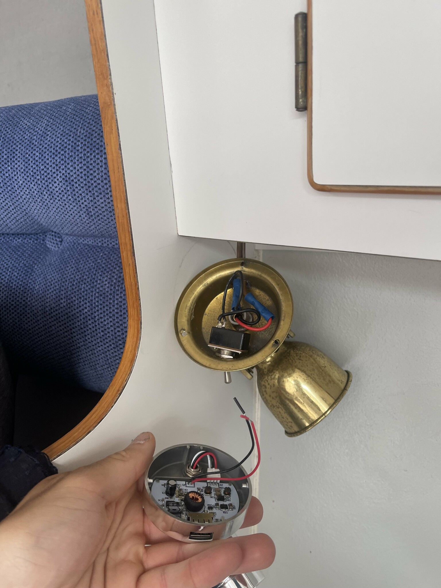

Sitter en äldre lampa nu i båten. Ska monterna en LED lampa istället (kromade lampan). Det är en svart och en röd kabel, hur ska den kopplas in?

Röd på plus från batteriet, svart från minus på batteriet. Troligen de som redan är skarvade rött/svart.
Ser nu att den bryter svart idag, så det är bra att dubbelkolla. Särskilt eftersom det ser ut att sitta ett USB-uttag i den nya armaturen.
