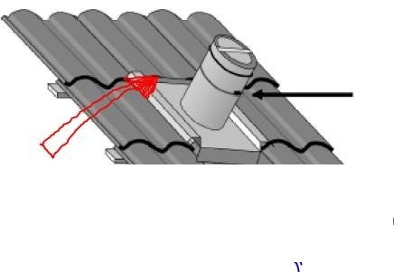

Har för en tid sen skaffat en frånluftshuv kallad ABC-VH som säljs av flera ÅF.
Den ska monteras på 2-kupigt tegel, men jag är osäker på hur tätningen uppåt ska göras, den del som är markerad med röd pil.
Någon som vet hur den övre plåten ska ligga mot\över\under tegelraden ovanför? Ska man
Se bild.
Under, så att vattnet kan rinna från takpannan ner på din plåt huv och vidare ner på nästa panna.
Sen antar jag att det kommer med ett underbeslag också...detta skär man in under pappen i överkant och limmar med tjära runt om. På så vis har du tätt även där. Jag monterade en liknande för någon vecka sen. Gick på någon timme!
