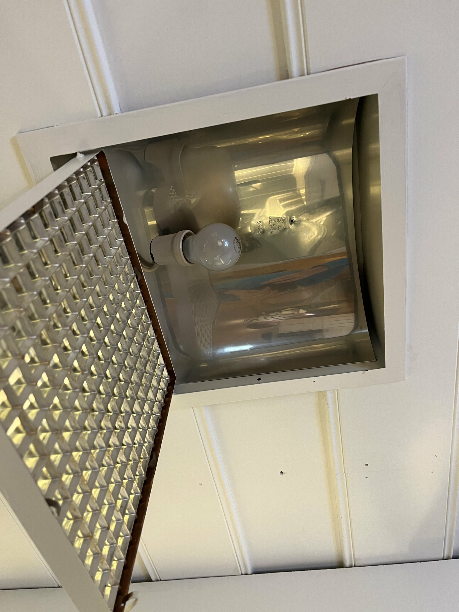

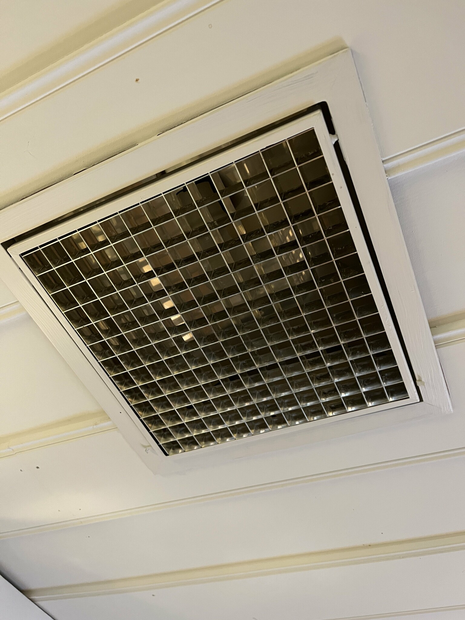

Barnens dansade på övervåningen gör att originallamporna i kökstaket slamrar som aldrig förr. Nu ska de ut! Frågan är bara på vilket sätt?
En bekant till mig mumlade om att dessa är omöjliga att hitta ersättare till men vänder mig därför till er kunniga om det finns någon bra modell som ryms i dessa hål i taket?
Inbyggd original taklampa med rutnätsdesign i ett kökstak.
Takmonterad originallampa med nätgalleröppning och glödlampa, sett underifrån mot kökstaket.
Om jag får föreslå en alternativ lösning, som antagligen både löser skrammelproblemet, kostar minst och sparar el:
  • Kolla upp exakt vad som skramlar och fixa så det upphör.
  1. Dra åt alla ev lösa skruvar
  2. Be barnen dansa, så du kan avgöra var problemet finns.
  3. Det borde räcka att skruva, och ev byta torkade packningar eller limma/silikon:a
  • Byt gärna ut glödlampan mot en LED
Tätningslister för fönster kan också vara till hjälp.
Jag funderade själv på att köpa ledpaneler att sätta i dem eller utanpå. Kanske är ett alternativ för dig också?
Precis så har vi nyss gjort på jobbet, funkar fint men kanske inte superestetiskt
B
Smart med lister för att dämpa ljudet. Det är sällan vi använder just de här lamporna så de är ju klart smidigast lösning. Ser ikea har någon ledpanel också som kanske skulle rymmas där men är såklart ett himla meck med att få till det. Bra inspel 👍🏼
Be barnen dansa lungnare? :)
Skojar bara, dämpa det som skramlar med gummilister/packningar.
Synd att byta ut dom, ser ju klart snygga/ovanliga ut tycker jag.
