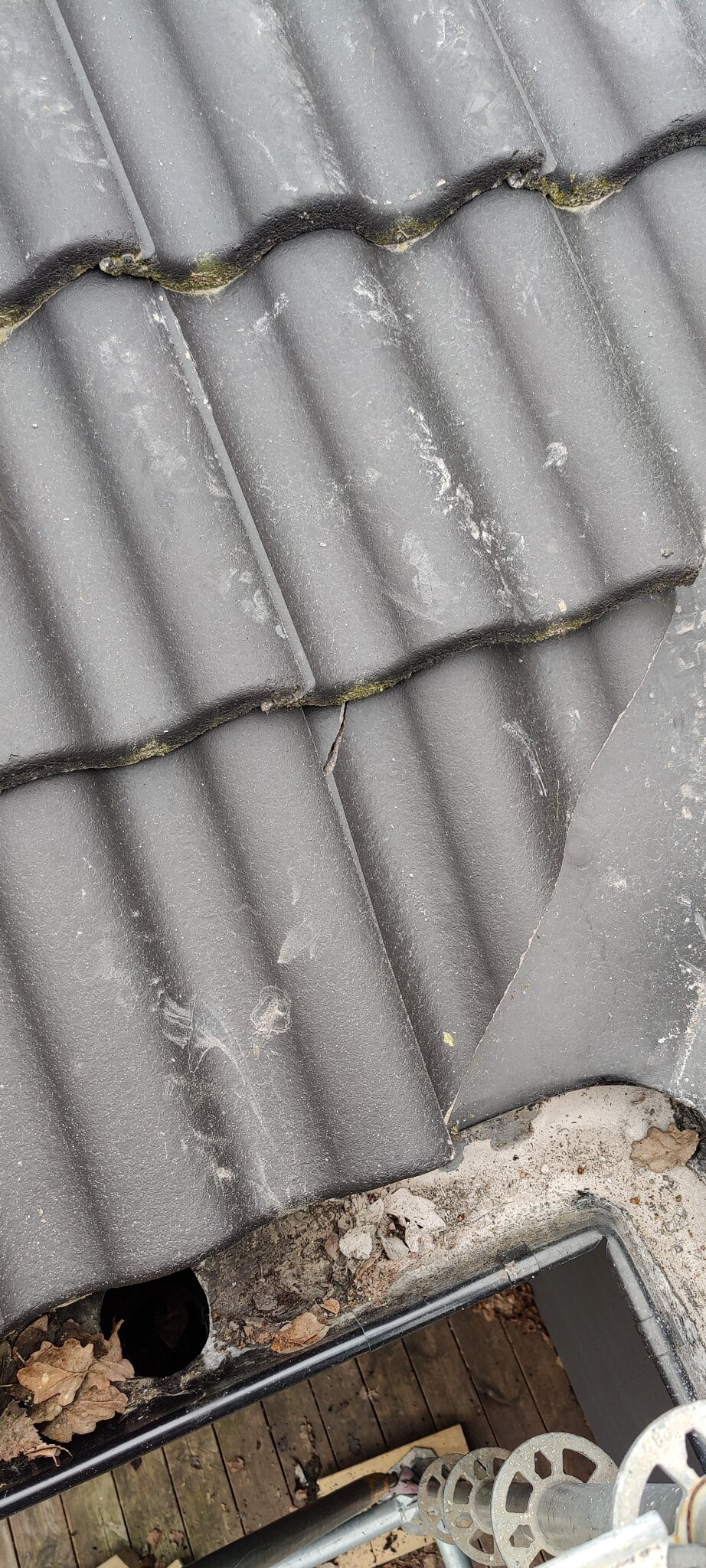

Vänligen se bild på takpanna, såg denna lilla spricka efter att solceller monterats i april men tänkte då att det nog inte är någon fara då montörerna verkade noggranna med att bya ut 2-3 andra pannor med större skador men blev påmind nu och fundersam. Bör jag byta? Om ja, hur kapar man takpanna för att få till snedden?
Tack på förhand!

Den lilla sprickan kan du leva med

Ja, det är lika bra att byta den. Ta lös den trasiga pannan och använd den som mall för den nya pannan. Använd en vinkelslip med dimantklinga för att kapa den nya pannan. Skölj av pannan från damm med vatten innan du monterar den på taket.
Mjo men frågan är om taket kan göra det 😄
Hur många droppar per år letar sig in där? Om du har en hel takpapp under är risken för vattenskada ändå 0,0000%

Så långt ner på ett takfall är det väl rätt stora mängder vatten som rinner varje år?
700mm/m2 är väl ingen ovanlig årsnederbörd.
BT diamantklinga duger och blir över till detta.
Vill väl fixa.... Sånt som man retar sig på...
Är det vid pilen, denna spricka du menar?
Yes sir

Jag har exakt samma pannor och jag lagade en liten skada precis som din med starkt lim. Annars går det ju ganska enkelt att byta.

Haha ställningen var i april men inga problem med stege. Behöver köpa vinkelslip med diamantklinga dock.
Med mindre Vinkelslip har väl nån granne...
Diamantklinga 125 mm köper du separat.
Hörselskydd och skyddsglasögon rekommenderas.
