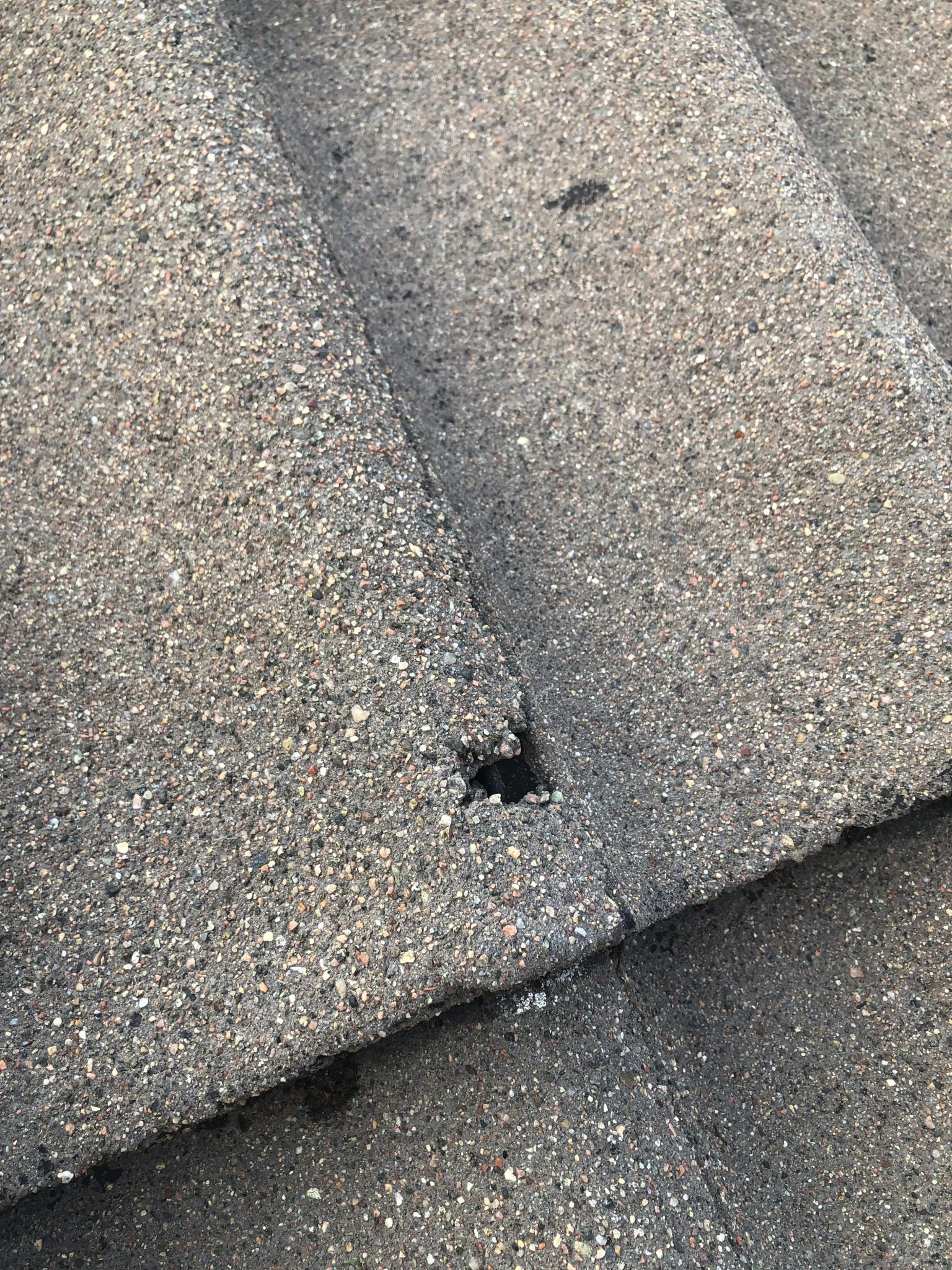

Ja, för även om det möjligen ligger en panna under hålet också, så kommer den snart att spricka och då riskeras ju läckage.
Men överlappningen tycker jag är ett steg till höger i bilden, dvs överlappning för pannrad vågrätt., där hålet finns ser det ut att också vara en längsgående spricka i båda pannorna, dvs en lodrät spricka i båda pannorna.J Johan190123 skrev:

Det måste väl vara skarven mellan pannorna du ser, instämmer om att pannorna ser rätt trötta ut. Byt ut om du har extrapannor eller täta med takfog och börja planera för ett takbyte (säkert ingen panik)A AndersS skrev:
Vi tänker väl takbyte inom en 5 årsperiod, huset är byggt 85!
I så fall är det enkelkupig betongpanna om det finns, är det dubbel så finns en längsgående spricka där hålet är.Rickard.ag skrev:
Titta längst uppe till höger så ser du pannskarv, men ts får förklara.
Hålet är vid överlappning av två pannor dvs där panna ett sätts i panna två!
