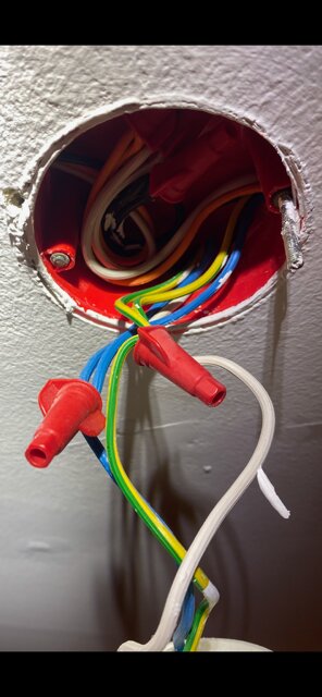

Hur löser jag det här? Den ena skruven är av så den är omöjlig att få tag i och den andra är helt omöjlig att skruva ut. Försökt med polygrip men den sitter som berget. Känns som att den sitter limmad. Alla idéer mottag!!

Vad hänger i tamparna, ett uttag eller inget, syns inte nu.
Ge-upp-alternativet är väl att kapa den utskjutande skruven och montera något utanpåliggande över, spontant.
Går det skruva ut den röda insatsringen?
Kanske går att såga ett snitt i det som är kvar och skruva ut med spårmejsel?
Takdosa med gängpaj, inget kul alls...kapa skruven som sitter fast, sätt ett utanpåliggande taklock, antingen bredvid eller skruva en skivbit ovanpå.

Insatsring? Det är ju takdosan som är röd, inget som går att skruva ut där.
