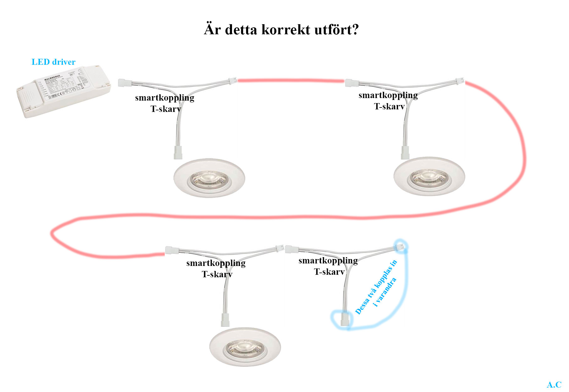

Hur seriekoppla downlights 12V? Tack!
Hej bästa folket!
Jag tänkte försöka installera led downlights 12v i vårt attefallshus.
Jag har aldrig seriekopplat förut, vet någon hur man gör det?
Eller ifall det finns någon guide med bilder man kan följa?
Tack för svar.
Gäller downlight MD-99 (malmbergs):

https://i.imgur.com/uGDk5nL.jpg
Denna bild, ser den ut att vara korrekt utförd? Tänkte använda mig av smarta snabbkopplingar.

"Smartkoppling" är det någon grej från Malmbergs? Finner ej den när jag söker.
Annars ser det korrekt ut.
Seriekoppling: du går med + till första spotten, - från första spotten går sedan till + på nästa osv.
https://www.kjell.com/se/fraga-kjel...de-ellara/seriekoppling-och-parallellkoppling
Viktigt att du håller koll på polariteten.
LED-drivern justerar du sedan in till önskad ström för dina spottar (500 mA).

Jag tänkte ifall det nu finns färdiga snabbkopplingar så är det mycket smidigare.
Här är den på malmbergs hemsida:
https://www.malmbergs.com/Products/9974174
Det bör väl vara korrekt antar jag?
OK, ja den skapar en seriekopplad krets för dina spottar.
I en sådan krets är strömstyrkan gemensam för spottarna, dvs det går lika mycket ström genom alla ljuskällorna. Strömmen kan vara olika för olika spottar, men i ditt fall så anges det att de ska ha 500 mA.
Spottar som är av typen konstantspänning kopplas parallellt och då får de samma spänning över sig, vanligtvis 12V. Sådana spottar har sedan egen drivelektronik som ger korrekt ström till lysdioderna.

Ja du får dela upp det på några slingor. Drivern skulle behöva skicka ut 100V för att få ut 50W 500mA. Då blir det en farlig spänning.

Då får jag ha 2st slingor känner jag, och använda någon av dessa två:
https://www.malmbergs.com/Products/9953039
https://www.malmbergs.com/Products/9974263
Vet du om vanliga dimmers ifrån elko/schneider fungerar med dessa?

Det är ju precis på håret att den klarar 5, jag skulle nog dela upp på 3 slingor.
