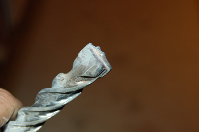

De ska normaltsett vara slöa. Det som kan orsaka problem är när diametern på spetsen slits ner.

Slöa kanske var fel ord då.... men jag vill att de ska vara optimalt utformade för att borra snabbt i berg kan vi säga. Förändras det mellan ett nytt borr och ett som man borrat 30-50 hål med?D Daniel 109 skrev:

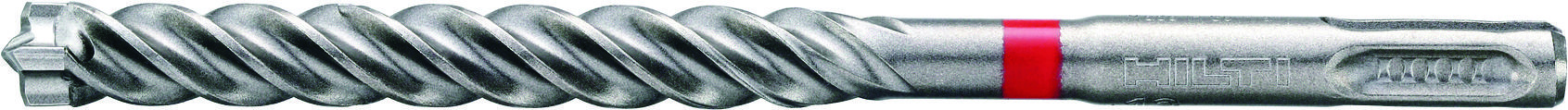

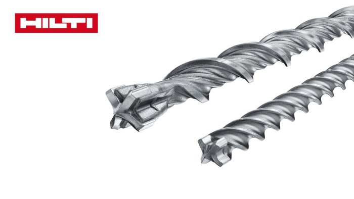

Hiltis TE-CX borrar med fyra skär är en fördel när man borrar i berg
Jag kör uteslutande med dessa i alla lägen. Oavsett material som ska borras.
Kan kanske vara lite knepigt att få tag på som privatperson dock. Men bra är dom!
https://www.hilti.se/batteriteknik/instick/hammarborrkronor-(sds)/r4429

Kan bara hålla med Krilleman. Hiltis fyrskär var en markant skillnad när det gällde att borra i sten/berg.krilleman_215 skrev:

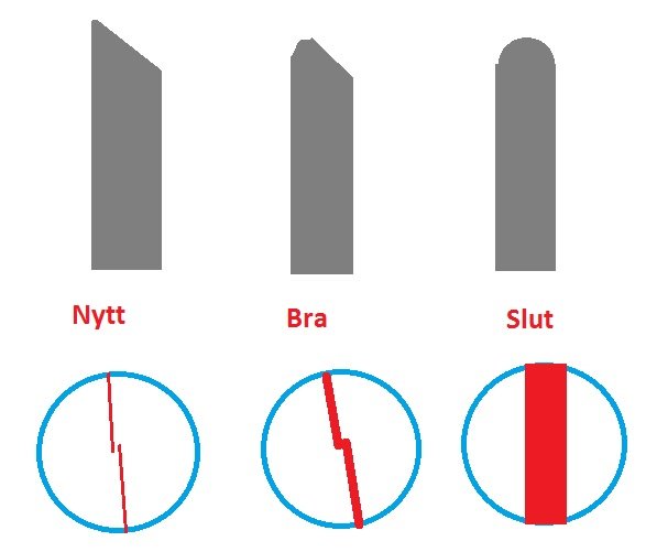

Titta på eggen från sidan. Ju större radien blir över eggen, desto större yta kommer att ha kontakt med materialet som ska krossas. Alltså mindre kraft per yta. Cirklarna i bilden symboliserar kontaktytan för motsvarande egg.
Givetvis kommer en större maskin att kunna hålla en hyfsad avverkning med ett slöare borr än en liten borrmaskin, på grund av den större slagenergin.
Det är också en väldig skillnad på kvalitet på olika hårdmetallsorter. Och precis som alla andra material så finns det motstridiga egenskaper som gör att det inte går att göra en hårdmetall som är bäst till allt. Till det kommer borrens ursprungliga geometri som kommer påverka både skärförloppet, men också förslitningsförloppet. Som jag försökte illustrera i bilden så kommer eggen ganska snart slitas ner en smula, utan att det påverkar avverkningen så mycket. Eggen blir samtidigt mycket starkare. Ett bra borr har förmodligen en eggavrundning redan från fabrik för att det ska slitas jämt och inte slås flisor ur eggen i början. Därefter så kommer borren mer eller mindre sakta att bli allt rundare tills den är så rund att borrmaskinen inte förmår krossa något material med eggen längre.
Tre saker kan leda till att eggen slits ner.
-Hårdmetallen kan vara för mjuk så att den plasticerar och därmed slås platt.
-Hårdmetallen kan vara för spröd så det spricker loss bitar ur den.
-Hårdmetallen slits abrasivt av stenmjölet som rör sig runt den.
Det senare tar längst tid. Dåliga borr råkar oftast ut för något av de två första slitagen, eller ett väldigt snabbt abrasivt slitage.
Borret i bilden i första inlägget ser ut att vara "halvslitet". De kan bli värre.
