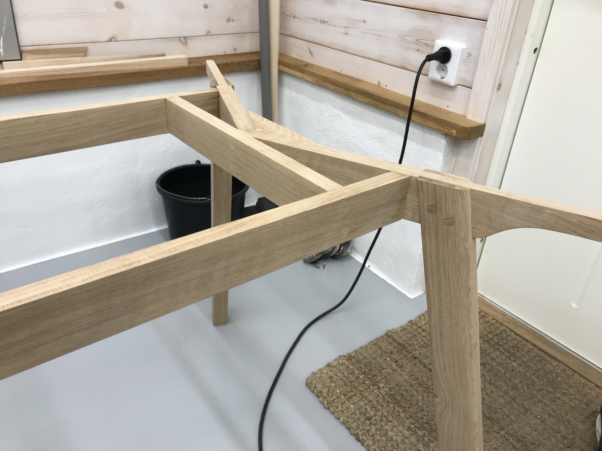

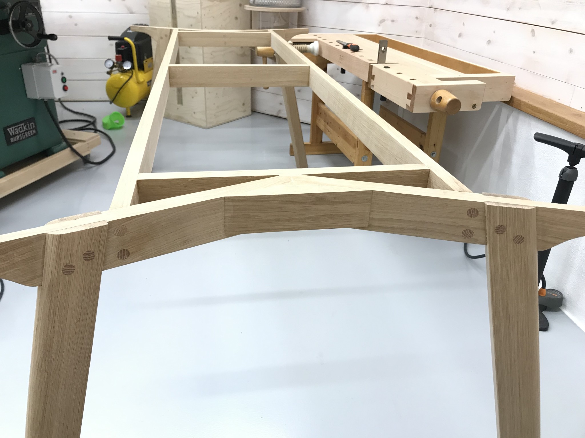

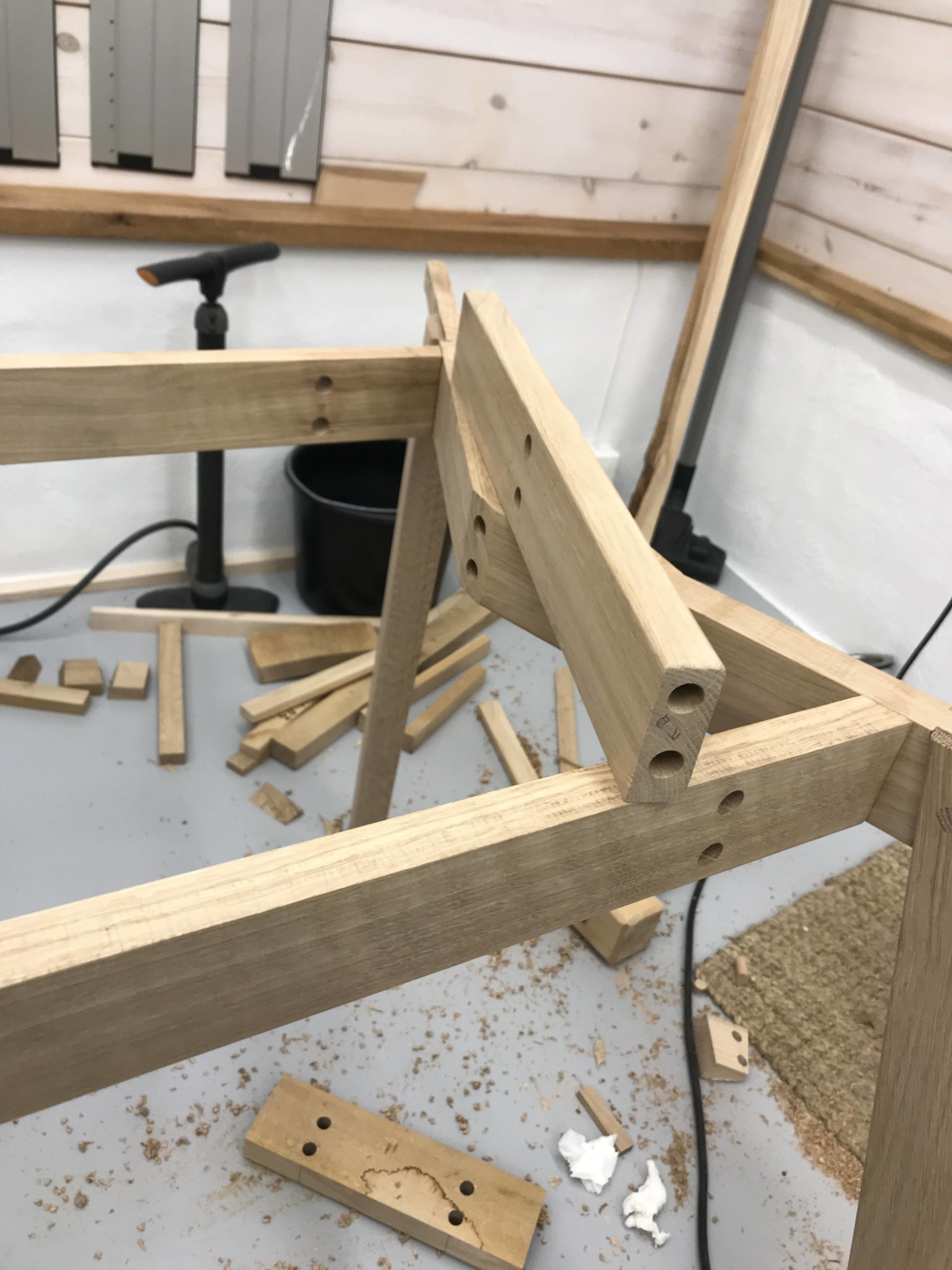

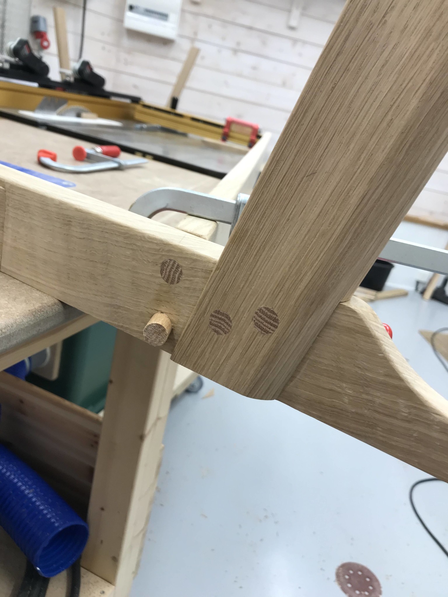

Jag använder pluggar för lite för att det ska vara lönt med en särskild jigg. Bordet jag byggde nu senast blev det dock många pluggar i olika vinklar. Jag tillverkade jiggar av överblivet ekmaterial. Använde jiggen till max 2 hål för jag tyckte jag sabbade hålet i jiggen om än bara lite varje gång jag använde den och jag ville ha rena plugghål.
Träkonstruktion med flera plugghål i olika vinklar, tillverkad av ekmaterial i en verkstadsmiljö.
Hantverk av ekbord med pluggade hörnförbindelser och hemmagjorda jiggar.
Del av handtillverkat ekträbord med synliga pluggar och sammansatta benkonstruktioner i en verkstadsmiljö.
Träbord under konstruktion med synliga pluggar och verktyg i en snickarverkstad.
[bild] [bild] [bild] [bild]

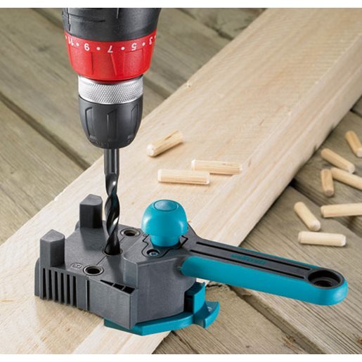

Jag är lite inne på Wolfcraft jigg
Borrmaskin i bruk med en Wolfcraft doweling jig på träplank, träpluggar bredvid på arbetsyta.
